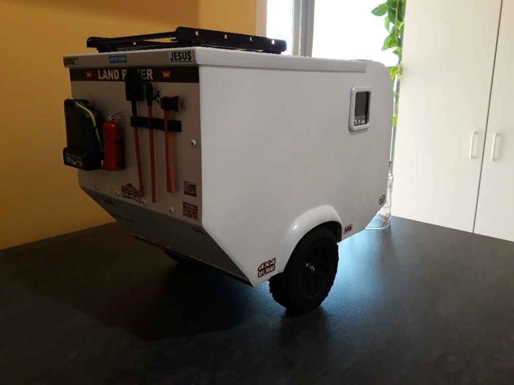

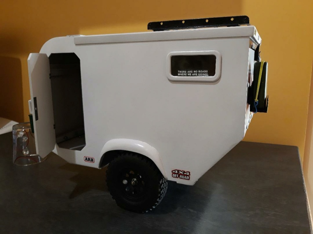

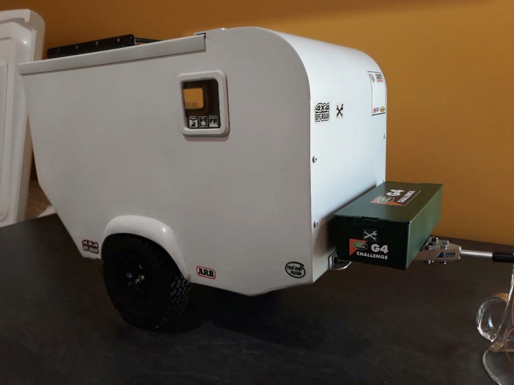

J'avais commencé un projet de trailer TT il y a quelques temps
Bon le résultat était pas terrible, j'ai donc revu ma copie entièrement
Fenêtres, lanterneau, suspensions à lames, galerie et toit amovible
Si je suis courageux, je ferai un intérieur
Y a plus qu'à tester sur le terrain avec une tite vidéo
