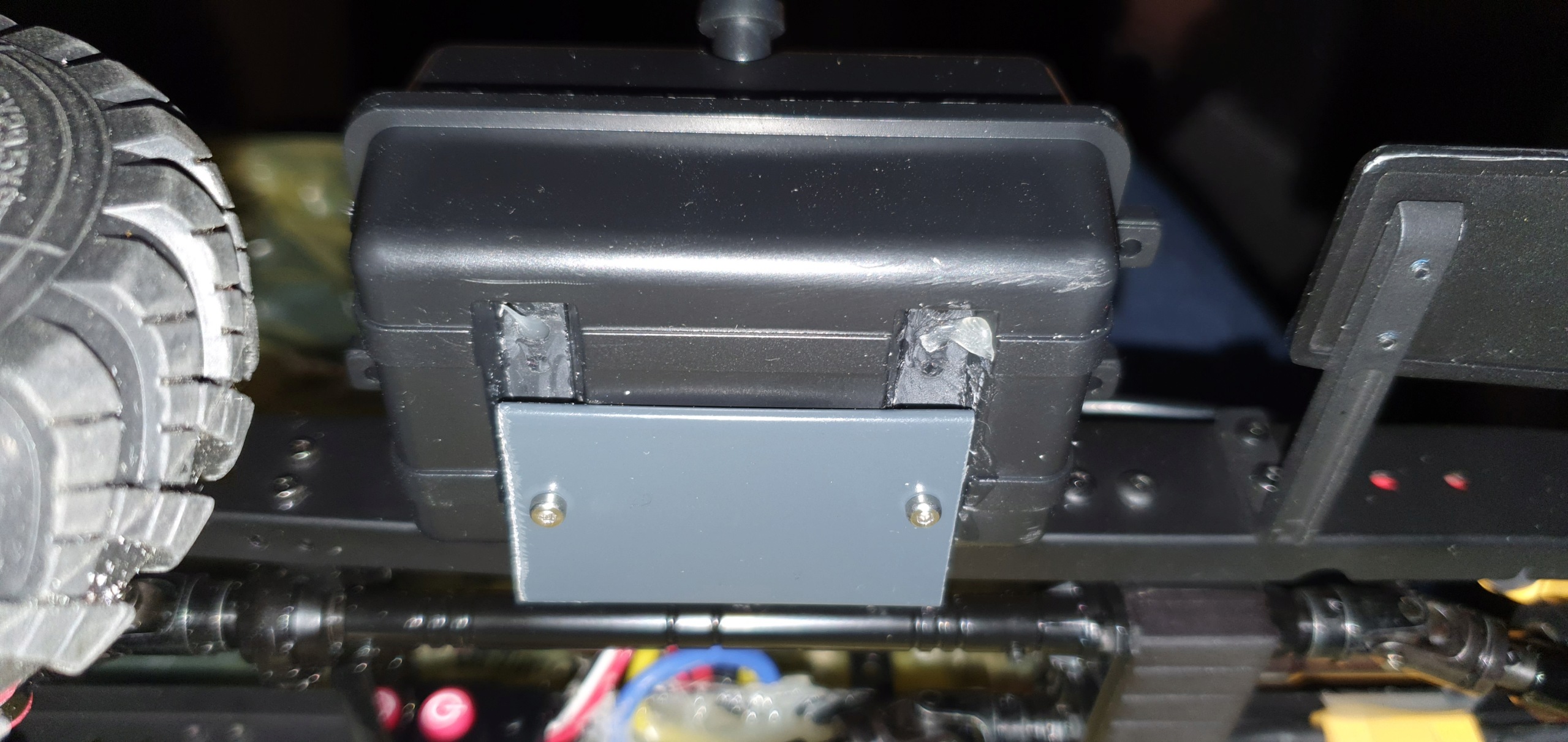

JLL35 a écrit:Si tu roules cool, tu ne devrais pas avoir de soucis, tu peux te faire la main sur le module ou il y a le plus grand pont, ça devrait passer sans cabaner![]()
J'ai réhaussé les 2 réservoirs pour éviter que ça frotte de trop, j'ai remplacé leurs équerres de fixation en plastique vraiment tout pourrit et fragile par de l'alu bien costaud car j'en n'ai pété une rien qu'en soulevant mon 6x6 par les réservoirs sans faire gaffe.
Pourtant les équerres de fixation des marches pieds au niveau des portes de la cabine sont en métal, bizarre que celle des réservoirs etaient en plastoque.

Vu que je suis pas en configuration d'origine (CA30), je pense carrément remplacer les réservoirs d'origines par des plus plats pour gagner encore dans les passages de marche, car même surélevés, ça accroche encore

De mon côté j'y travaille au renforcement de certaine partie, comme les supports de réservoir, je prévois de renforcer la benne également, j'ai suivi tout ton post de ton UC6 et il y a pleins d'astuces pratique

De mon côté j'y travaille au renforcement de certaine partie, comme les supports de réservoir, je prévois de renforcer la benne également, j'ai suivi tout ton post de ton UC6 et il y a pleins d'astuces pratique![]()
Il faut faire ces renforts dès le début et si possible lors de l'assemblage de la cabine et de la benne avant peinture.
Car après la peinture craque ou impossible de recoller lorsque ça a été peint.
