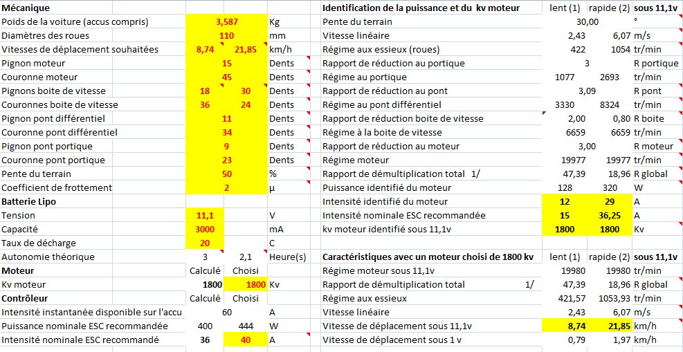

Il est bien entendu que tous ces calculs ne sont pas fait pour me permettre de faire un choix sur ma future voiture
Je vais la prendre RTR et si j'ajoute un moteur brushless, ce sera un 1800kv comme vous me l'avez tous conseillé
Maintenant, juste pour le fun, c'est intéressant de voir comment en modifiant les paramètres d'entrée ça interagit sur la mécanique et l'électronique
Ça c'est mon petit côté curieux pour comprendre comment tout ceci fonctionne
Voici une v2 à affiner, dites moi si c'est mieux
Il me manque les pignons et la couronne de la boite de vitesse pour un trx4 (j'ai mis au pif pour le moment)

La boite de vitesse semble être un cas particulier
Qui est le menant, et qui est le mené ?
BV petite vitesse 18X36 dents C'est bien 18/36 ?
BV grande vitesse 30X24 dents C'est bien 30/24 ?
Sinon, sur le calculateur, j'ai aussi fait le contre exemple avec un kv moteur imposé
On peut :
soit identifier son kv et sa puissance à partir de la mécanique (pignons, poids, diamètre des roues, etc.)
soit imposer son kv et voir ce que ça donne avec la mécanique (pignons, diamètre des roues, etc.)
Ça permet d'ajuster et de simuler tous les paramètres de la machine (les rapports, la consommation, etc.)
Genre, si je mets un pignon moteur de 12 au lieu de 11, ça donne quoi...
Aux dernières petites erreurs près, ça donne ceci, et on dirait que ça à fini par tomber en marche

Re: Les incroyables aventures crawlesques de Dany
J'ai ajouté le portique maintenant que je sais ce que c'est et où il se trouve
Eh oui, on part de loin !
Tout ceci donne cela, avec le TRX4 que j'ai pris comme exemple (car il est complet) avec les valeurs que patcha m'a donné
![Les incroyables aventures crawlesques de Dany - Page 5 Calcul14](https://i.servimg.com/u/f18/11/70/09/27/calcul14.jpg)
Les calculs de rapport les gars, c'est la base pour qui veut faire évoluer, monter une machine à partir d'éléments de modèles/marques différents. Ça permet de sortir des combos utilisés par Mr tout le monde sans savoir pourquoi ça fonctionne bien.
Je viens de monter un pignon de 15dts sur mon trx4 dans le but d'obtenir un coup de pied au cul quand c'est nécessaire en première qui est bien trop courte pour l'obtenir avec mon 27trs.
La grimpette nécessite d'avoir de "l'allonge", et d'origine la bv2 du trx4 ne le permet pas sans changer de rapport. Là fini les passages de rapport en moment critique.
J'ai pas essayé, mais d'après les calculs,.... Ça devrait être pas mal.
Un grand merci Niko tu as parfaitement résumé pourquoi j'ai fait ce tableau et à quoi ça sert
![:bravo:](/users/3513/24/80/10/smiles/2778559649.gif)
J'avoue que c'est un peu rébarbatif, mais je vais vous expliquer mieux ce que vous pouvez en tirer
Vous êtes dans la discipline depuis sans doute pas mal de temps et vous en maitrisez tous les aspects
Ce n'est pas mon cas, je ne connais pas encore grand chose à la mécanique, et avant hier encore je ne savais pas ce qu'était un portique et où il était...
J'ai appris beaucoup (et c'était le but) en essayant de matérialiser dans un fichier tout ce que vous m'avez dit depuis maintenant 15 jours
Pour comprendre les relations entre les éléments, les rapports, les pignons, les kv, etc., je me suis donc fabriqué une voiture virtuelle avec un fichier excel
Elle peut prendre n'importe quelle forme (course, buggy, truggy, crawler) dès lors qu'on lui donne les bons paramètres en entrée (les quelques valeurs en rouge)
Ensuite tout est automatique sur les valeurs surlignées en jaune
Il reste à le rôder pour corriger d'éventuelles erreurs (là je compte sur vous pour me le dire), mais il fonctionne déjà pas mal
Par exemple, mon buggy :
Avec un pignon moteur de 11 dents
Je sais qu'avec un moteur de 640kv il ira à 14k km/h
En changeant juste la valeur du kv et en mettant 1800, il ira à 27 km/h (et je vais avoir besoin de 177 watts de puissance au moteur)
Avec 2200kv, la vitesse passera à 33km/h
Si je change le pignon moteur de 11 à 12 dents avec un moteur 1800kv, la vitesse passe à 30km/h (et je vais avoir besoin de 179 watts de puissance au moteur)
Je vais donc consommer plus d'énergie (1 A) et mon contrôleur va chauffer plus
Si en plus je mets la voiture sur une pente plus forte (de 30 à 50% [30°]), là je consomme 10 A de plus !
Est-ce que mon contrôleur va tenir le choc ? Si c'est un 20A par exemple, la réponse est non
Mine de rien, on vient de gagner un peu d'argent en regardant ce que ça donne en ajoutant simplement une dent au pignon moteur
![scratch](https://2img.net/i/fa/i/smiles/icon_scratch.png)
J'exagère un peu mais c'est l'idée
Voilà, juste en changeant quelques valeurs on visualise le comportement de la machine et on anticipe sur d'éventuelles pannes
Qu'en pensez-vous maintenant ?
Niko, si tu veux tester pour valider
![study](https://2img.net/i/fa/i/smiles/icon_study.png)
Après, je le mettrai en partage
![geek](https://2img.net/i/fa/i/smiles/icon_geek.png)
A gauche, les valeurs à saisir (en rouge) pour déterminer les caractéristiques de la voiture, ou de ce que vous voulez qu'elle devienne
A droite, tous les calculs automatiques
Ça ne donne pas encore les horaires des marées, mais s'il manque une info importante pour vous, il suffit de demander...
Exemple avec un TRX4
![Les incroyables aventures crawlesques de Dany - Page 5 Calcul15](https://i.servimg.com/u/f18/11/70/09/27/calcul15.jpg)
