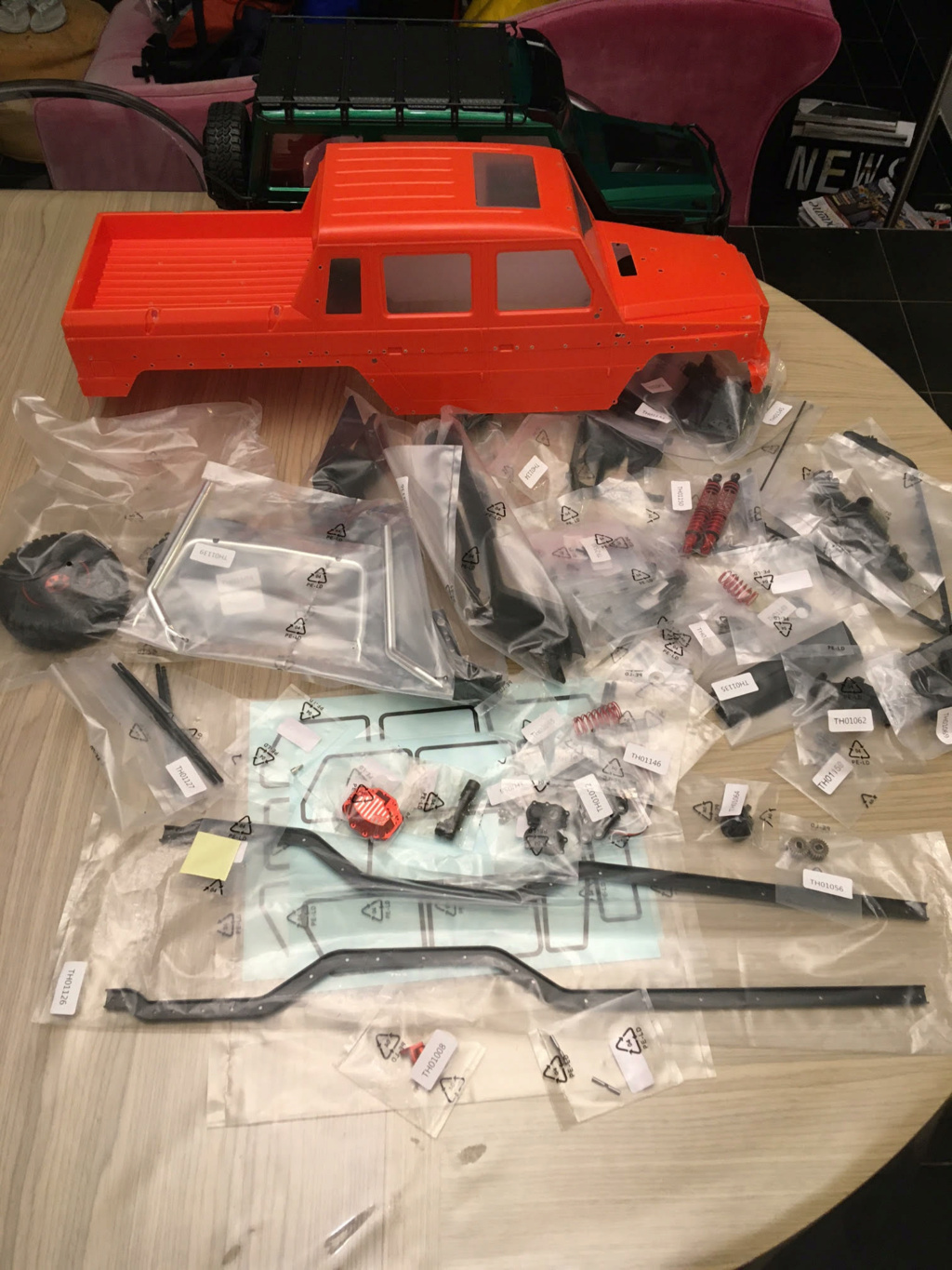

Et voici l'ensemble du matos inclus dans le kit de transformation en 6x6. J'ai mis la carro 4x4 pour donner une idée de la différence de taille. La carro 6x6 nue comme on la voit sur cette photo mesure 74.5 cm.
Seul point négatif à mon gout, la couleur orange qui ne s'accorde pas avec les jantes ou les capots de ponts rouges.

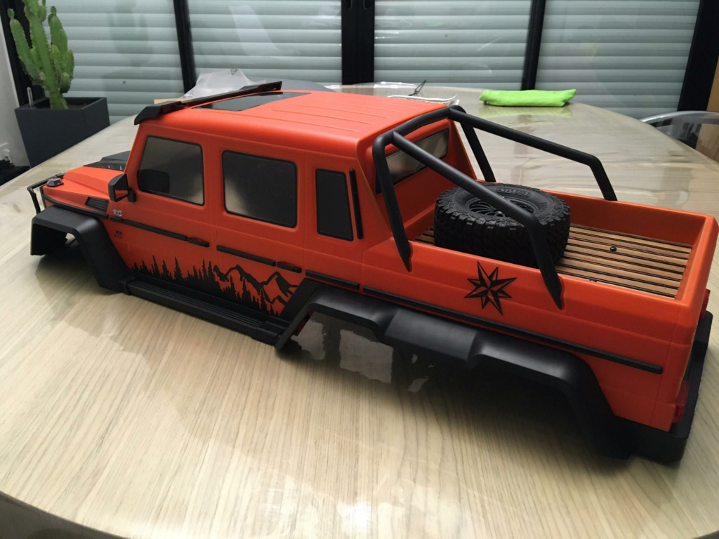

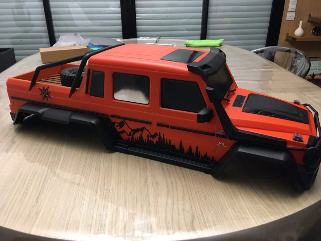

Carro terminée. On y passe vite du temps... Mad

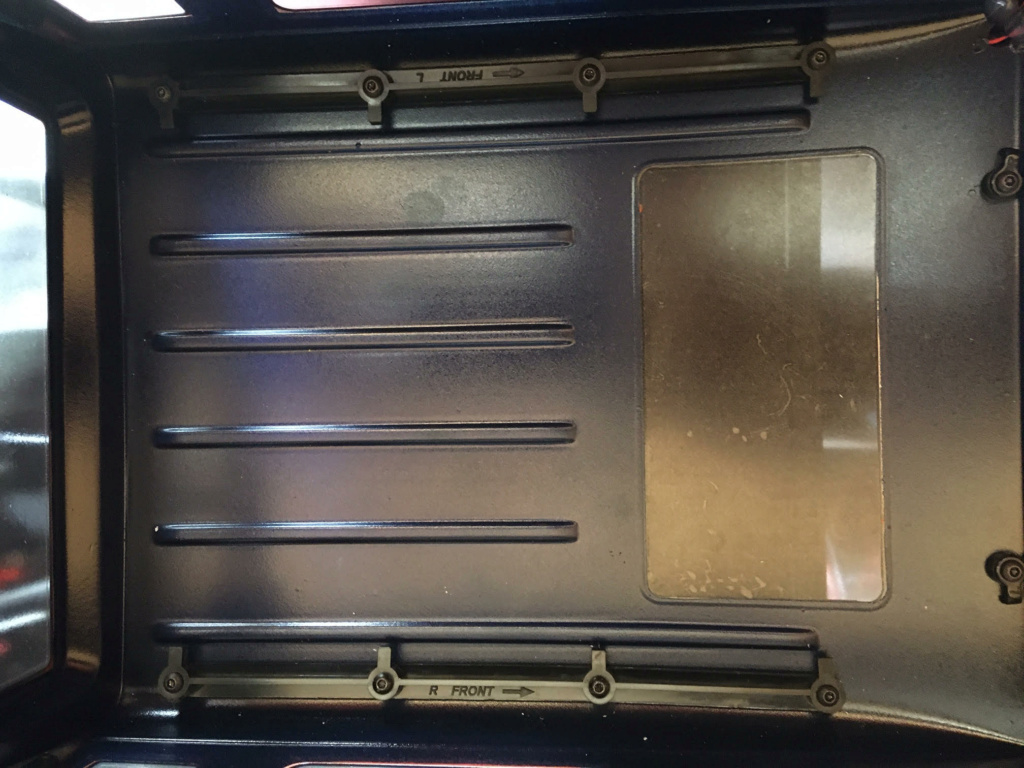

L'intérieur d'abord, avec toutes les leds installées. Détail sur les crochets inclus sur les pièces plastiques pour guider bien proprement les fils élec vers l'avant (Même si je vais devoir jouer un peu du pistolet a colle à quelques endroits). Vraiment très pratique.
Traction Hobby B-G550 4x4 vers G63 6x6 Unname35
Traction Hobby B-G550 4x4 vers G63 6x6 Unname34
Et l'extérieur pour lequel j'ai choisi l'esprit montagne et voyage, avec un petit clin d'oeil à mon autre activité favorite, le vtt. Beaucoup de boulot de découpe (le vttiste notamment qui fait 2 cm x 2 cm)
Lettres chromées autocollantes avec film de transfert d'origine Arrow  Dommage toutefois qu'un des deux "V8 BITURBO" soit devenu "V8 BITUR" (à la votre !) d'origine aussi.
Traction Hobby B-G550 4x4 vers G63 6x6 Unname37
Traction Hobby B-G550 4x4 vers G63 6x6 Unname36
Le parquet du plateau. Parce que j'aime le bois tout simplement.
Traction Hobby B-G550 4x4 vers G63 6x6 Unname38
Traction Hobby B-G550 4x4 vers G63 6x6 Unname39
Et sur le pare chocs arrière j'ai collé du scotch métallique pour rappeler la protection avant.
Traction Hobby B-G550 4x4 vers G63 6x6 Unname40

Message  Gégé35 Jeu 22 Avr - 7:59
Beau bébé , gros bébé avec ses 80 cm ...et en largeur déjà ? 👍

Message  shervault Jeu 22 Avr - 9:22
Largeur 28.5 cm hors tout.
Et oui le V8 Bitur' c'est toujours plus bruyant. monkey

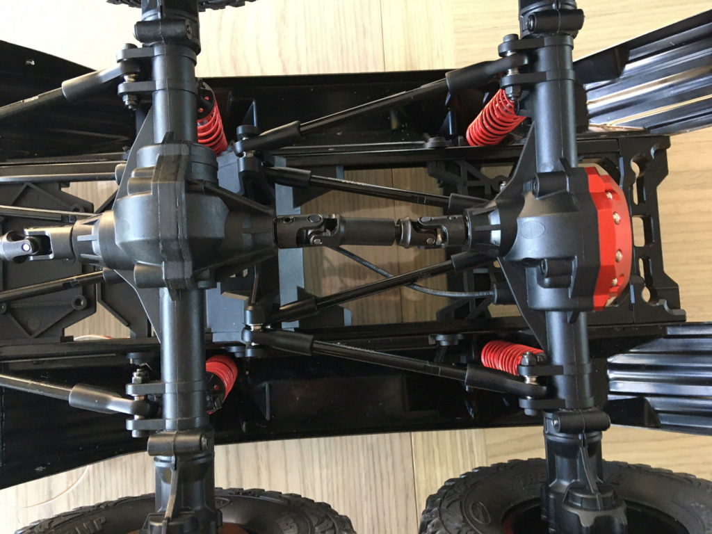

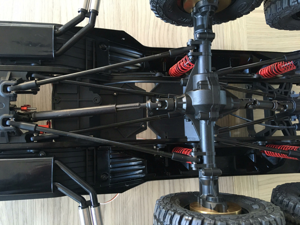

Message  shervault Mar 27 Avr - 23:31
Voilà le gros bébé terminé... J'adore !! J'ai fait quelques tours de roues ce soir, de nuit, juste pour essayer. Je ne pouvais pas attendre... Smile
Voilà ce que ça donne.
Chassis complet avec un longeron du g550 pour donner un ordre d'idée de la différence de longueur.
Traction Hobby B-G550 4x4 vers G63 6x6 Unname41
Traction Hobby B-G550 4x4 vers G63 6x6 Unname43
Traction Hobby B-G550 4x4 vers G63 6x6 Unname42
