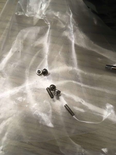

La mauvaise surprise, 4 petites vis des jantes on cassées lors de la vérification de leur serrage. Vérifie faite à la main, une vis était cassée, les autres ont cassées dès que j’ai serré, mais sans effort intense.

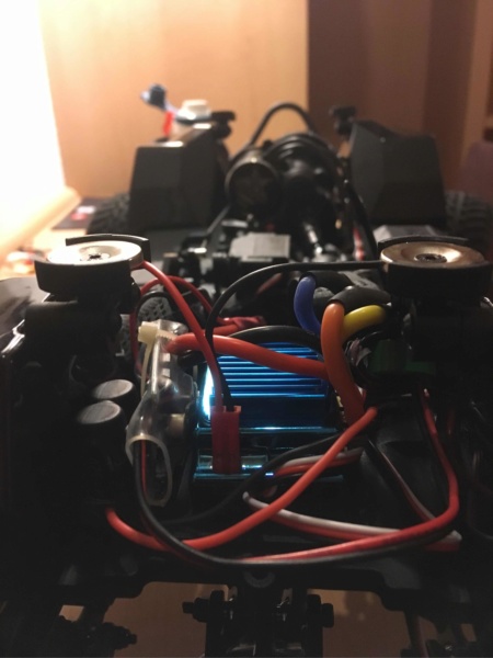

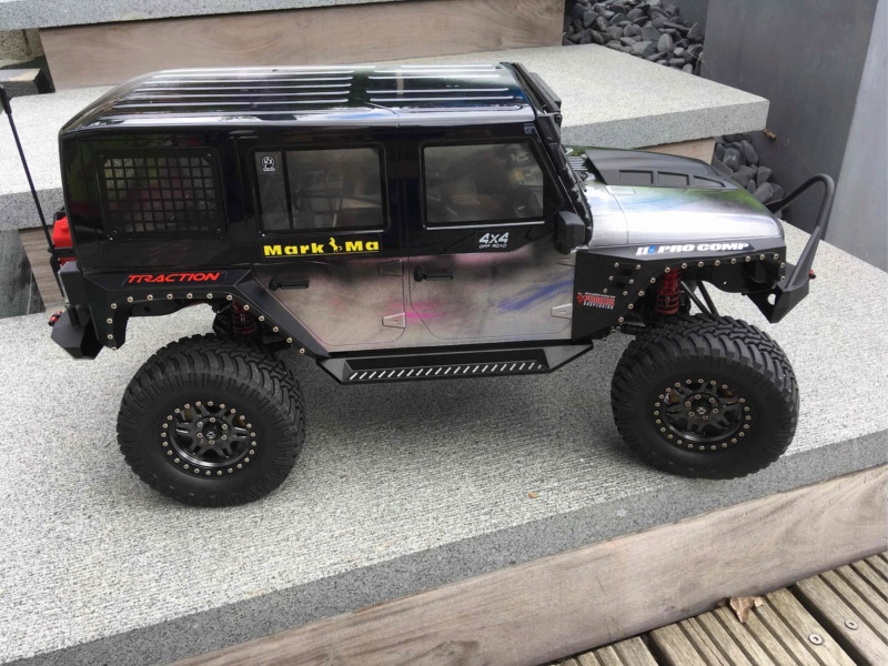

Hier soi j’ai changer moteur et vario pour du brushless comme d'habitude et le servo de direction pour un 35kg, avec un sbec (car mon esc à un bec de seulement 5v) pour avoir 6v de bec et ainsi autour de 32 kg sur mon servo. J'en profiterais pour vérifier les ponts en même temps.
Moteur que j'utilise dans sa versio 1250Kv avec couple énorme.
Esc que je prends dans sa version Aliexpress (12-15€ avec le soft HW) et que j'utilise depuis plusieurs années y compris sur voiture piste 1/10, sans aucun pb. J'ai découvert récement qu'il avait un mode crawler...

Prochaine étape souder les fils qui viendront de mes eyes angel ainsi que ceux des petites leds arrières, sur les aimants de la carro.
Carro en place, lorsque j’allume l’esc j’ai mes feux de position allumés en permanence sans avoir de fils à brancher/débrancher quand je mets/enlève la carro.

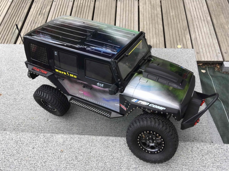

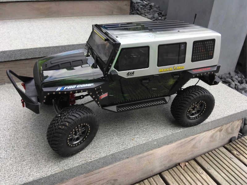

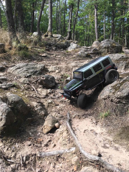

Aujourd’hui 1er essai en vrais, sur trop beau spot au col de Malval dans les monts du lionnais à l’ouest de Lyon.
Je suis super comptant du comportement. Il tient bien en dévers même prononcé, mais c’est aussi un excellent franchiseur et les gros obstacle ne lui font pas peur.
Je découvre qu’avec les ponts débloqué ça passe super bien, j’ai bloqué uniquement dans les cas critiques.
La double vitesse est intéressante pour les zones roulante, la vitesse rapide est moins bruyante que la lente.
Il me reste à régler mon esc car je n’avais pas de frein moteur, donc en cote dès que je lâchais les gaz la voiture redescendait, pas simple a gérer ds ces conditions...

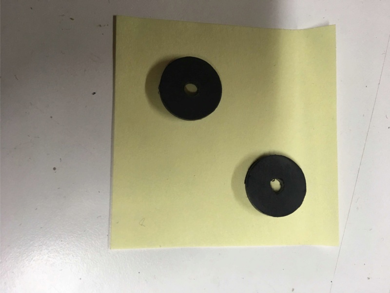

Découpe de deux disques plastiques noirs avec trou de 5mm au milieu. Je l’ai coller ds le verre du phare en affleurement avec le bord.
Une fois la colle nettoyée pour bien laissé le bord transparent dégagé. Ds le trou centrale viendra une led 5mm pour les phares.
Perçage de 4 trous pour 4 leds 3mm vertes pour le tour du phare. Un peu d’autocollant alu pour améliorer le réflexion.
Voici ce que ça devrait donner, mais en vert...
