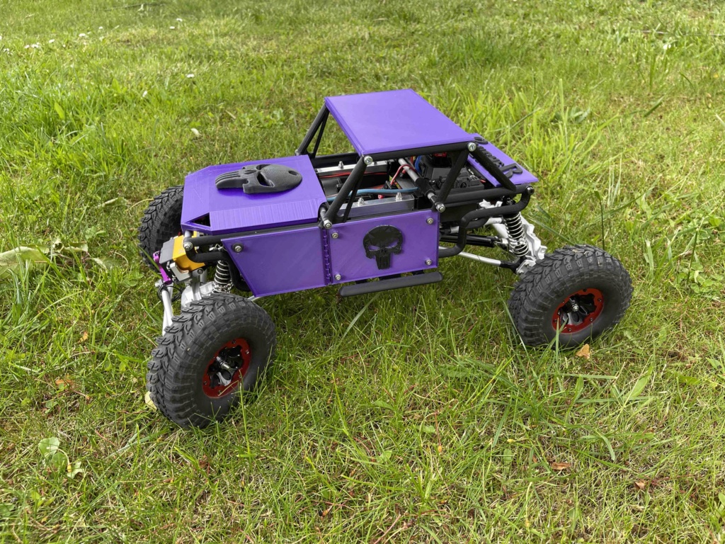

Bonjour a tous,
Je me suis fait un Wraith avec les ponts que je vous avais informé de la promo.
Une fois construit, le croisement de pont est juste énorme.
Le problème est arrivé avec les amortisseurs que j'ai mis dessus (des Absima en 90MM)
le croisement s'en trouve très grandement réduit (logique)
versus la photo je suis passé sur des jantes en 2.2 et des pneus en 130MM
Ma question ou mon souhait :
il es donc nécessaire de passer sur des débattement plus grand pour retrouver plus de croisement.
par contre je ne souhaite pas relever le CDG et il me faut donc des amortisseur qui "s'enfonce" beaucoup sous le poids du wraith.
que me conseilleriez vous ?

Ce genre d'amorto devrait convenir :
https://fanatic-rc.com/accessoire/3750-amortisseurs-desert-lizard-100mm-noir-yeah-racing-ddl-100bk.html
Tu peux régler le débattement négatif en jouant sur les ressorts fournis. Ils existent aussi en 90mm mais je sais pas si ils font des 110 ou plus...
Sinon quand j'ai vu la photo de ton wraith je me suis dit que tes pneus étaient petits, mais comme tu dis qu'ils font 130mm de diamètre, j'en conclu que c'est ton wraith qui est énorme !! clown

Sur la photo, les pneus sont en 110 je suis en attente des jante et pneu pour du 130mm
Sinon le wraith est en 340 empattement

Peux tu nous faire des photos de tes amortisseurs qui sont sur le véhicule.
Il me faut un photo permettant de voir l'amortisseur dans son ensemble
J'ai vu un truc et j'aimerai en être certain.

Ah mince, sur ta photo j'ai cru voir des butées proche des coupelles.
Effet d'optique ou sinon je me suis trumpé...
Change de suspensions alors.

Ce n'est pas les butées qui me gênerais, je cherche a avoir beaucoup de débattement avec des amortisseur qui serai moitié voir 3/4 enfoncé quand le wraith est simplement posé au sol.
sela permettrai lors des passages compliqué a ce que les amortisseurs ce déploient a fond
bref de grands amortisseurs très souples (voir hyper souples)
