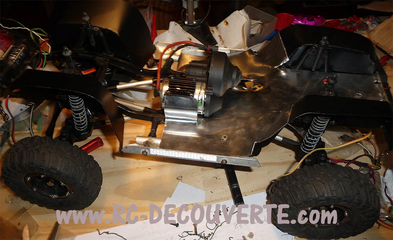

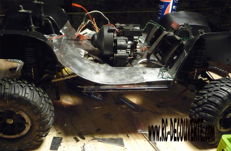

Voici d'autres photos.
Que faire de plus sur ma Jeep wrangler scx10 ? - Page 4 Garde-14
En passant, une meilleur position de l'accus.
Que faire de plus sur ma Jeep wrangler scx10 ? - Page 4 Garde-15
Tout se tient ...

Ton obsession de plaque d'alu est un peu bizarre, non ?  flower
Je peux comprendre pour les passages de ponts (pour éviter de s'accrocher), mais comme même, nos moteurs/vario ne surchauffent pas au point de nécessite tout cette arsenal.
Est-ce pour te protéger des ondes des extraterrestres ?  scratch
Non c'est pour protéger contre la saleté, la poussière, la boue, le sable, les branches qui entrent dans le moteur....
Et lorsque je lave mes engins par le bas avec une lance à eau, ça évite de projections partout.
Les gardes boue et protection de caisse en plastique que j'avais, sont à changer tous les 3 mois.... j'en avais marre.
Et puis à force de rajouter un tas de truc électronique (bruiteur, treuil + alim sans fil, bec....) il y avait un tas de fil partout.
C'est le grand nettoyage dira t'on.
Et ça fait hyper réaliste.....

oui mais ca alourdit encore un peu plus ton scale ?

koni a écrit:oui mais ca alourdit encore un peu plus ton scale ?
Ben pas plus que cela....
Avant je devais doubler les protections en plastique afin d'éviter que ça se déchire.
En plus je devais rajouter des supports en alu pour un tas de trucs qui venaient souvent en doublon.
J'arrivais jamais à tout bien placer.
Désormais je n'ai plus besoin de ventilo par exemple.
Comme j'utilise de l'alu 0.5mm c'est hyper léger.
En fait j'ai pesé, et ça fait pas tant que cela en plus. Mais en moins ....  monkey
Et désormais je peux placer n'importe quoi, n'importe ou. Comme par exemple mettre toute l'électronique sous le capot avant juste sous le servo sans aucune crainte pour l'eau.
J'ai aussi une meilleure position pour l'accus. J'arrivais jamais à la positionner bien comme il le fallait.
Et mes anciennes protection n'étaient pas totalement efficaces, car il y avait une tas de trous partout et des endroits non couverts.
Là tu peux rouler à donf dans une grosse flaque sans avoir une goute sous la carrosserie.
Tu peux même faire de l'aqua planning avec  monkey
Tu peux y aller t'embourber dans la boue sans risque de salir l'intérieur. Et si tu roules dans de la neige, t'as pas pas partout.
Un autre truc que j'ai remarqué, ça passe mieux dans la boue ....  lol!

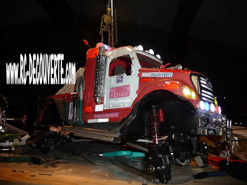

Message  louloux44 Dim 24 Déc - 19:06
Les garde boues en alu du camion de pompier sont terminés....
Reste le bas de caisse et revoir toute l'électro....
Que faire de plus sur ma Jeep wrangler scx10 ? - Page 4 Garde-26

Message  louloux44 Mar 26 Déc - 23:28
C'est presque terminé.... enfin ..... presque
Impossible de faire de la peinture dehors aujourd'hui vu le vent....
Je me suis attaqué au bas de caisse.
Si tout se passe bien, demain ce sera terminé..... j'espère !
Que faire de plus sur ma Jeep wrangler scx10 ? - Page 4 Garde-27

Message  louloux44 Sam 30 Déc - 17:49
ça y est !
J'ai terminé le camion de pompier !
Je commençais en avoir marre....
Rangement du bordel et montage de l'imprimante à partir de demain....
Que faire de plus sur ma Jeep wrangler scx10 ? - Page 4 Garde-28

Message  louloux44 Ven 14 Sep - 23:13
Bon, ce soir j'ai entrepris de modifier tous mes points de fixation de ses suspensions sur les ponts des 3 scfx....
Je trouvais qu'ils étaient tous un peu hauts perchés.
Bilan, un gain de 1.2cm sur les 3 engins.
La jeep a Léo va encore plus coller au sol.
C'est même presque plus du jeu de rouler avec..... monkey
