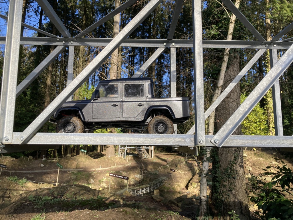

C’est clair que la version pick up tien bien mieux les dévers (bon j’ai aussi rabaissé l’ensemble moteur/boite et fixé les amortisseurs plus haut), sans pour autant être au niveau des Axial et compagnie.
Il monte pas trop mal (merci l’overdrive).
Par conte il manque cruellement de couple et de frein moteur, malgré que le moteur soit un 550 35T.
Un autre est en commande.
La piste de la couleuvre est désormais faisable, le terril aussi, sauf deux endroits … et les premiers retournement, notamment sur les cailloux, aïe !
Tant pis c’est le risque, ce n’est pas une maquette d’étagère.
En tout cas il est pas trop mal je trouve
