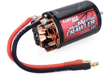

Coucou,
Le lien vers les caractéristiques des moteur 550 surpass hobby 5 slots...
On remarque que le 20t ne tourne qu'à 7900tr/mn, sous 7,4v je présume.
https://vi.raptor.ebaydesc.com/ws/eBayISAPI.dll?ViewItemDescV4&item=164146219513&category=182183&pm=1&ds=0&t=1643037204000&ver=0&cspheader=1

Merci Biquette !
Qu'est ce que c'est rare d'avoir des infos techniques sur les moteurs ! Même chez les marques connues.
Grace à ces informations on va pouvoir comparer :
Le moteur Hackmoto 550 35T 3 slots fait 7600 RMP.
Si vous avez le RPM de d'autres moteurs 550 3 slots, n'hésitez pas à partager.
Marque : SURPASS HOBBY - moteur 550 5 slots :
-10T : 15500 RPM
-12T : 13000 RPM
-16T : 10000 RPM
-20T : 7900 RPM
Donc un moteur 550 - 5 slots 20T équivaudrait à un 35T 550 en 3 slots.

Bon, je viens de tester un 16T 550 en 5 slots sur mon 6x6 comparé à mon 550 35T 3 slots (équivalent à un 45T en 540).
Selon les caractéristiques de mon ancien moteur (hackmoto 35T), j'aurais du sensiblement gagner en vitesse.
Je pensais qu'avec un 5 slots, ça aurait pu compenser un peu la perte de couple qu'avec un moteur 3 slots mais en 35T
Au niveau couple c'est naz et ça reste souvent coincé sur mon terrain perso entre 2 cailloux.
Question progressivité, c'est sensiblement mieux mais que sur du plat.
Sur un terrain très très escarpé le véhicule reste souvent coincé vu le manque de couple je suis obligé de mettre les gaz et de relâcher à chaque fois. Ce qui donne l'effet tape cul.... alors la progressivité c'est plus sur du terrain plat. Là où on n'en a le moins besoin.
Question couple, le véhicule reste souvent bloqué et n'arrive pas à passer certains obstacles.
Je me demande si finalement j'aurais pas du prendre un 20T en 5 slots à la place du 16T ?
Mais en se faisant j'aurais perdu la petite pointe de vitesse qu'il me manquait
Peut être que lorsque vous avez une boite de vitesse ça change quelque chose... mais avec une boite de vitesse sur un véhicule qui a de bons rapports, pas besoin de progressivité moteur.
Donc, dans la configuration de mon véhicule, ce moteur ne vaut pas le coup.
A perdu 20Eur.
Je vais remettre mon 35T en changeant le pignon moteur pour voir.
A perdu 20Eur.

Et lorsque c'est le cas, c'est souvent synonyme de qualité, force de freinage et de couple.
J'ai fait cette remarque en roulant avec pas mal de moteurs identiques aussi en 540.
Après est ce que c'est réellement lié ?
Sinon avec mon moteur 35T 550 3 slots, Il me manque juste un poil de vitesse, je vais changer de pignon moteur en rajoutant 2 dents pour voir et comparer la perte de couple et le gain en vitesse.
Comme j'ai dit, ton véhicule a une boite de vitesse avec de bons rapports de boite.
Et normalement on n'a pas besoin d'un moteur 550 en 5 slots. Le 3 slots suffisent si on n'a pas les doigts de maçon sur la télécommande....
C'est mon humble avis sur la question des 5 slots après ce premier essai pas du tout concluant.
Je peux pas aller au delà de 20T de toute façons, il n'y en a pas.
A l'occasion j'essaierai ce moteur sur un des mes 13 autres véhicules.
Pour ce qui est du brushless, à ce jour je ne vois toujours aucun intérêt VS le prix.
Le gain ne justifie pas le prix pour ma part.
Quand un moteur brushless arrivera à 15 à 20Eur, on verra.
