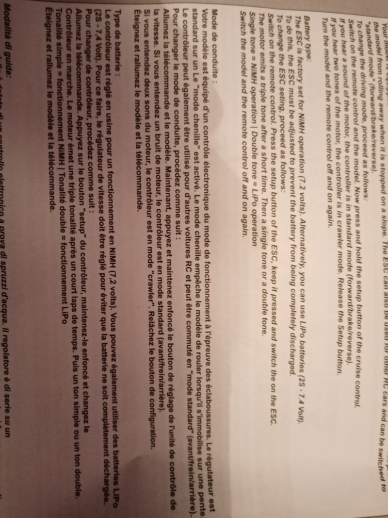

Help s'il vous plaît.
Dans le paragraphe" Mode de conduite", je ne comprends pas où c'est marqué:... maintenez le bouton de réglage de l'unité de contrôle de la vitesse🤔
D'avance merci😉
https://i.servimg.com/u/f64/20/40/16/13/img_2013.
Mode de conduite DF4S  Img_2015

Sur le contrôleur, il y a un petit bouton.
Je pense que c'est le bouton pour passer en Lipo, je ne vois que celui-là.
Mais pour changer le mode de conduite, je ne vois pas.

Message  Biquette11 Jeu 27 Jan - 22:18
Coucou.
Regarde sur ton esc, (le bloc quadrillé en alu orange), entre le cable + et - de l'alimentation du moteur (à l'opposé du condensateur), il y a un petit bouton poussoir. Je pense que c'est celui la dont parle la notice pour changer de mode de conduite.
Je n'ai jamais changé de mode, suis toujours sur "frein automatique".

Message  Jojo44 Jeu 27 Jan - 22:31
Je vois bien le bouton blanc sur l'esc, je croyais qui servait pour mettre soit en Nimh ou Lipo.
Du coup je vois que ce bouton, mais comme faire alors pour passer en Lipo ? 🤔

Message  Biquette11 Jeu 27 Jan - 23:04
Tu as raison. Bouton de l'esc pour changer lipo/nimh.
Bouton de réglage de contrôle d'unité de la vitesse pour changer de mode... mais je ne sais pas à quoi ça correspond!
Ne serait-ce pas simplement la gachette des gazs ? Ou un le trim des gazs?

Idée :
Ne faut-il pas actionner et maintenir a gâchette des gazs à fond avant d'allumer l'auto pour changer le mode de freinage?

Message  Biquette11 Ven 28 Jan - 17:20
Salut Jonathan,
Trouvé !
C'est bel et bien le bouton blanc de l'esc qu'il faut tenir appuyé 3 secondes, voiture et radio sur "on". Un bip grave confirme le changement, je viens de tester
Sur la page qui suit, rubrique notice, à la page 10, juste au dessus du dessin de l'esc.
https://www.breizh-modelisme.com/crawler-rc/30039214-crawler-df-4s-edition-313-mm-4wd-avec-leds-et-treuil-110-3087.html

Du coup, c'est pour le mode de conduite.
Mais pour passer en Lipo, du coup c'est quel bouton ?

Message  Biquette11 Ven 28 Jan - 19:15
Jonathan a écrit:Salut Biquette
Merci, c'est gentil
Apparemment, c'est avec le même bouton. On allume la radio seule, puis on appuie et on tient appuyer sur le bouton blanc de l'esc, puis on allume l'auto. N'est pas testé, mais suis confiant.
D'après la notice, seul le mode de conduite crawler (freinage automatique), est compatible avec lipo.

Du coup j'ai essayé le mode "roues libres", sans le freinage automatique.
Et bien ça lui convient pas mal au df4s.
Il reste quand même du frein moteur et l'auto ne descend "seule" que dans les fortes pentes. Du coup
le déplacement de l'auto est plus fluide car elle ne pile pas des qu'on lâche les gazs et adopte un comportement plus naturel en descente ou l'on ressent moins le jeu de transmission.
En montée, en cas de refus d'obstacle, il suffit de lâcher les gazs pour sue l'auto recule légèrement, assez pour se replacer ou prendre un peu d'élan.

Message  Jojo44 Sam 29 Jan - 11:09
Salut
J'ai compris😁. Quand on appuie sur l'esc et que le moteur émet 1 bip, freins non auto et appuyer 2 fois sur la gâchette pour passer la marche arrière, et 2 bip par le moteur pour freins auto, perso, je préfère en 2 bip.
Par contre, ça nous dit pas comment on passe en Lipo.
Ou alors, il n'y a pas de manip pour ça.

Message  Biquette11 Dim 30 Jan - 14:10
J'ai essayé mais rien ne se passe car voiture éteinte du coup.
Salutations
D'apres ce que j'ai compris, la radio est sur "on", voiture eteinte. Puis on tient appuyé sur bouton esc, puis on allume la voiture.
Je vais faire l'essai.
Pour rappel, le changement de mode de conduite se fait par appuie long sur le bouton esc alors que la radio et la voiture sont déjà allumés.

Message  Biquette11 Dim 30 Jan - 14:20
Je viens d'essayer.
Ca fonctionne, il faut tenir appuyé quelques secondes encore sur le bouton esc apres avoir allumé la voiture jusqu'à entendre 3bips enchaînés.
A la prochaine mise en route, il y aura 2 bips identiques avant la série de 3bips.
