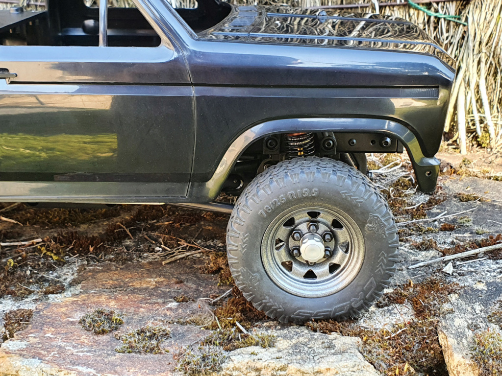

comme pour le Subaru Brat, la carro ABS du Tamiya Black Foot était dans mes cartons pour un projet avec un vrai châssis 4x4 qualitatif et scale, l’échelle de la carro Tamiya plutôt au 1/12 permet encore là, d'utiliser le petit MST CFX pour en faire un Ford F150 Stepside de 1984 au 1/12eme.
les références à l’échelle 1 : des Ford F150 Stepside du milieu des années 80'
voici donc le projet fini :
et le châssis MST CFX modifié : option side panel, amortos Yeah Racing 55mm, roues en 1.55, pneus copies RC4WD dirt grabber, jantes chinoises avec hub RC4WD a offset négatif, support carro magnétique, un vario 1060, etc...
j'ai traité ce petit F150 en "tous chemin" plutôt qu'en crawler classique, j'ai pris les options différentiels pour les ponts MST, mis un Hackmoto en 23T et pignon plus gros 23t, je pourrais même encore mettre un pignon plus gros car la petitesse des roues par rapport à l'origine (78mm) à déjà diminué le rapport total de la transmission.
le résultat est très sympa, reste juste à ajuster les ressorts sur les amortos de 55mm pour un peu plus de souplesse et donc de réalisme.

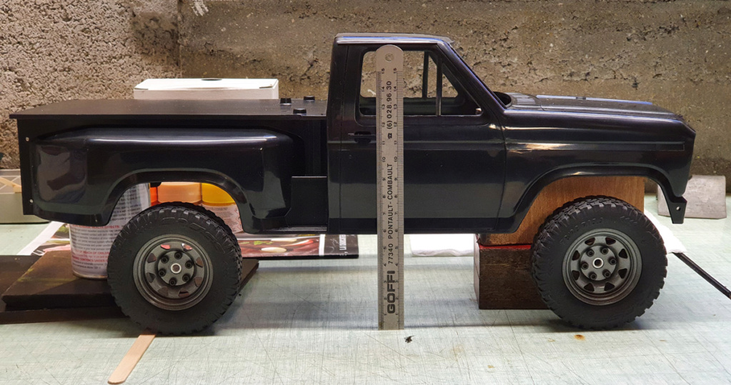

oui, il est fini, je n'aurais jamais dû utiliser le terme "projet", mais plutôt réalisation.
et comme je suis joueur, je vais le montrer chronologiquement mais à l'envers.
là, avant la pose des rétros (issus d'une grappe de LC70) et du pot d'échappement maison :
là, après le premier essai de peinture typique des finitions des années 80' :
là, après l’apprêt :
bouchage trous avant apprêt :
vérif des hub RC4WD à offset négatif :
vérif du set-up :
première présentation roues carro :
et l'idée de départ :
voilà, la rétro histoire.
