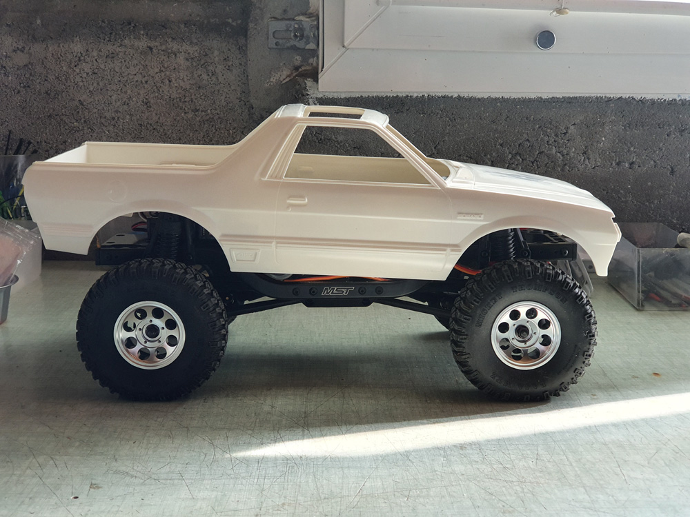

j'avais ce petit projet en tête depuis longtemps, faire un crawler +/- scale à base de carro Tamiya Subaru Brat. le chassis ORV étant en 2x4 et donc AMHA indigne du Brat qui est en 4x4, j'ai opté pour le MST CFX et ses wheelbase adapté.
photo de la carro à blanc sur le chassis :

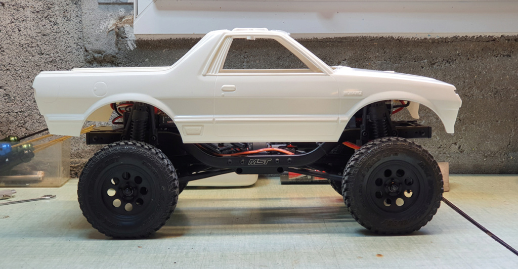

J'attends des roues et pneus en 1.55, de diamètre 90 et 95mm. On verra en fonction si je rabaisse la carrosserie. De route façon je ne gagnerais pas beaucoup ca va buter sur le moteur.
J'ai commandé aussi un 35 tour, je trouve le 27t trop rapide pour crawler. J,ai été obliger de jouer avec la proportionnel sur la radio.

réception des roues en 1,55, je trouve cela plus équilibré, en largeur comme en diamètre (95mm), je rappelle le but est de faire un Brat high lift grosses roues pas un scale.
et intégration à voir avec un intérieur de bruiser chinois, manque le pilote, qui vient de chine à pied.
et suppression effectué du trou central de fixation sur le capot.

Je trouve qu'on vois encore trop le châssis en dessous.
Il faudra surement que tu change tes amortisseurs par des beaucoup plus court.
Sur le mien j'ai mis des amortisseur de pistarde :
Sinon c'était perché trop haut ou ça touchait dans les ailles.
