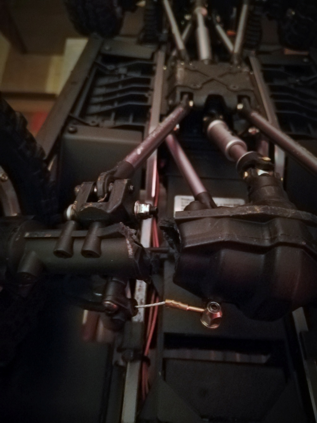

Quelqu'un a déjà cassé un pont ? Vous avez une idée sur les causes de cette rupture ? Je pose la question un peu sur tous les supports RC.
Côté SAV, Breizh Modélisme m'a contacté ils vont faire le nécessaire pour prévoir une prise en charge en garantie.👍
Si vous avez des infos, des retours je veux bien

Un pont en plastique qui casse, c'est pas fréquent, mais ça arrive aux meilleurs ... le Ryft en à fait les frais à sa sortie, à la pire saison qui soit pour ce type d'engin ... tous les testeurs se sont rué dehors par des températures parfois négatives ... les ponts, en plastiques "Losi" plutôt qualitatifs, pétaient à la chaine.
On n'est pas sur un pont particulièrement fin, donc si le véhicule n'en ai pas à sa première sortie, la casse ... chocs, contraintes répétées, froid ... ça fait partie des choses qui arrivent.

Je suis dans une région tempérée (Normandie), il n'y à pas des chutes de températures..😉 L'Abisma Sherpa a 15 Jrs je suis à la cinquième lipo... C'est mon premier Crawler et au prix de la bête je fait attention je l'utilise exclusivement dans terrain plutôt sous bois très peu de pierre et il n'a pas vu l' eau.. Nettoyage et graissage w40 après chaque sortie

Sais-tu dans quelle direction le pont s'est rompu?
Serait-ce du à un souci de montage du pont (roulements/système de blocage de différentiel), longueur des liens ou des arbres, serrage des roues , "fonderie" du corps de pont?
Je sais que ce n'ai pas ton problème, mais c'est pour essayer de comprendre et s'assurer que le nouveau pont ne claque pas.

WD40 ou pas, une coque de pont ne doit pas se casser comme cela.
Selon tes photos je ne vois pas de maltraitance particulière ou de trace d'écrasement quelconque.
Je pencherai plus pour un coup de malchance.

Certaines marques disposent de coques de pont fibrées qui rendent les coques plus flexibles mais moins cassant.
Axial était le fabricant qui disposait de pièce fibrées sur ses anciens modèles.
Désormais je constate qu'ils ont de moins en moins de fibre et plus de plastoc. Mais ça reste un poil fibré quand même comparé à d'autres.

Voici des photos, il y a des petites aspérités peut-être des mini bulles d'aires...moulage trop froid ou trop chaud...
Je trouve qu'il n'y a pas trop matières pour la jonction de ces carters à cet endroit.

Oui, effectivement, le matériau n'a pas l'air tres homogène.

Petite nouvelle sur le SAV du SHERPA
Je viens de recevoir la pièce ! C'est super Je remercie l'équipe de Breizh Modélisme pour la prise en charge de mon problème qui toutefois a été rapide et sérieux.
SAV Breizh Modélisme Img_2032
Bon et bien maintenant je n'ai plus qu'à remonter tout ça et reprendre les chemins :-)
