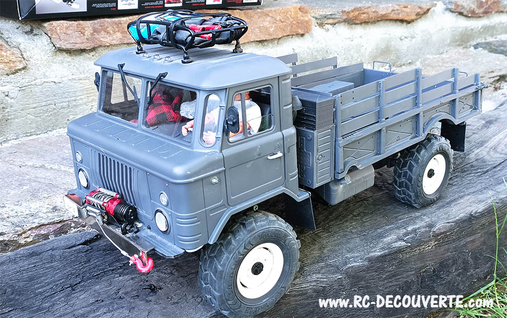

Bref, j'ai acheté le fameux camion militaire Cross RC GC4 qui est la réplique exacte du camion soviétique Gaz 66 4x4.
Il est complet est prêt à rouler avec toute l'électronique : variateur, servo de direction, servo de boite de vitesse, éclairage fonctionnel, transmetteur et récepteur 6 voies.
En plus il était livré avec autres 4 pneus et jantes et la boite d'origine + notice et pièces.
Sans compter le personnage, un treuil réparable et une petite galerie de toit + déco
Le tout pour 300Eur.... et n'a jamais roulé
C'était tentant !

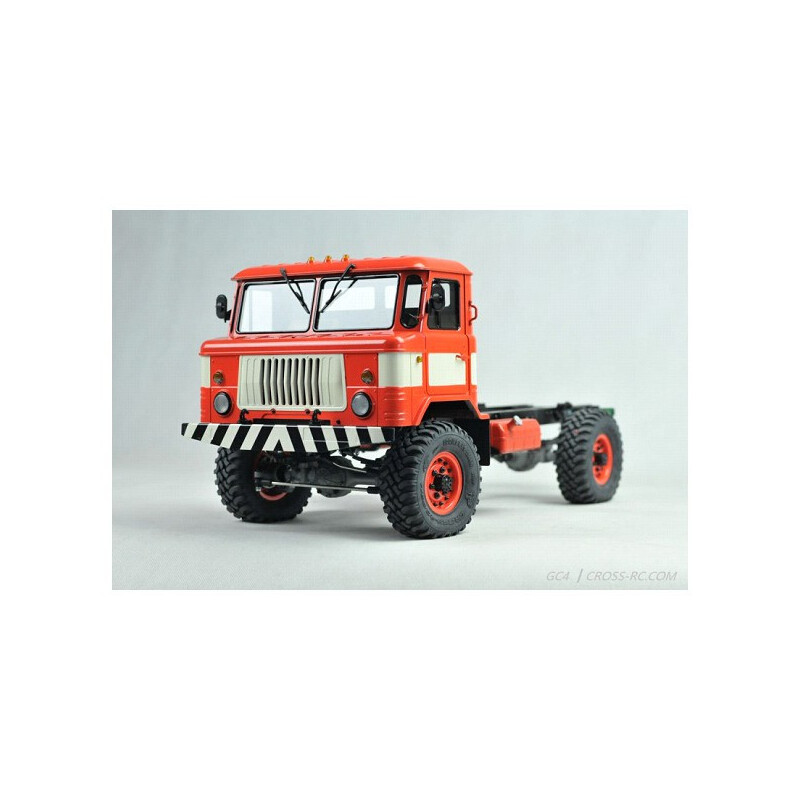

Tiens regardes ce GC4 en orange et blanc proposé par le fabricant lui même.
C'est pas trop mal ce double coloris.
Cross RC GC4 camion militaire Gaz 66 4x4 Cross116
