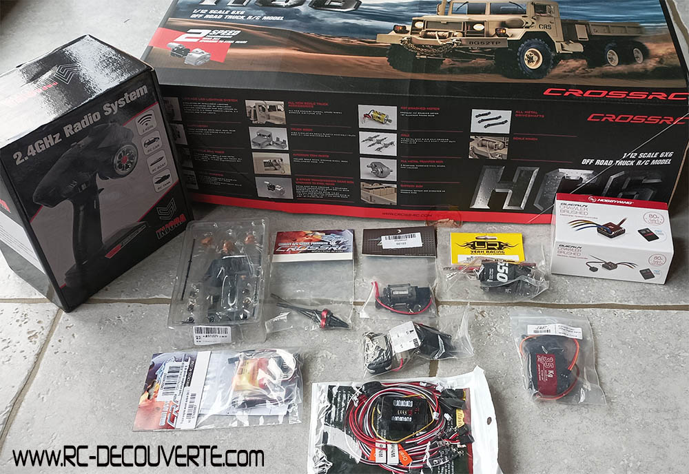

Ce Cross-Rc HC6 a été envoyé à l'atelier des lutins depuis miniplanes durant la période du" black friday" pour la modique somme de 602.91Eur TTC (au lieu de 669.9Eur) Fdpi.

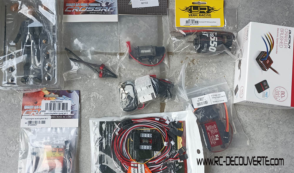

Voici j'avais mis sur ma liste les accessoires et pièces suivantes livrées par le père Noel au pied du sapin :
Cross RC HC6 Camion Militaire M35 6x6 : présentation, montage et modifications Cross-85
Cross RC HC6 Camion Militaire M35 6x6 : présentation, montage et modifications Cross-83
- Le bruiteur Cross-RC sk1 - CRO97400067 à -10% black friday -> 71Eur au lieu de 79
- un kit d'éclairage pour remplacer celui livrée d'origine avec le HC6 car ne dispose pas de clignotants et ni de feux de recul et un effet de dim des pleins phares...
https://s.click.aliexpress.com/e/_A5S6te (13Eur)
- Une télécommande 6 voies pour piloter le véhicule mais aussi la boite de vitesse, le bruiteur et klaxon.
https://s.click.aliexpress.com/e/_ArdCpW (36.98Eur)
Des cardans de transmissions pour remplacer ceux d'origines de l'UC6 qui peuvent aller pour de la balade mais pas pour du bon franchissement et les modifications que je vais effectuer. Car par expérience sur le UC6, les cardans d'origines acceptent peu d'anges et rouillent à vue.
- 2 cardans de transmissions 112-165mm :https://s.click.aliexpress.com/e/_DCSRitt (16,49Eur la paire)
- 1 petit cardan de transmission 65-85mm : https://fr.aliexpress.com/item/32817786422.html (12,84Eur)
- 1 treuil pour remplacer le treuil factice livré dans le kit l'UC6 : https://s.click.aliexpress.com/e/_Aa9bbQ (22,32Eur)
- 1 télécommande sans fil de treuil :
- soit celui ci pour votre télécommande à 6 voies : https://s.click.aliexpress.com/e/_9QHna8 (4Eur)
- soit celui avec une télécommande sans fil que je préfère : https://s.click.aliexpress.com/e/_9yR1dw (5Eur)
Éric Team Cagouille m'avait offert un gratuitement mais mis sur un autre véhicule.
- les arbres moyeux de roue ou axes cvd de remplacement du HC6 : https://s.click.aliexpress.com/e/_AOkk0d
- Figurine Natasha Marvel : https://s.click.aliexpress.com/e/_ApxBGo (13Eur)
- un variateur 1080 (36.80Eur) : https://www.asiatees.com/display?Miscellaneous-All-Parts-Hop-Ups-Upgrades&brand=Miscellaneous&model=All&id=130816&pid=1&rc_pal=3731353139
- Un moteur 550 Hackmoto 35T acheté chez Fanatic Rc à 20Eur (enfin j'en ai acheté 2 pour rentabiliser les frais de port
- un haut parleur car le module de son Cross RC n'est pas livré avec ! Bande Rats !
https://s.click.aliexpress.com/e/_A95khW (3.09Eur)
- 1 servo de 35 kg FMT F37488 : https://s.click.aliexpress.com/e/_99QPXe (12.31Eur)
- 1 servo de boite de vitesse de 3kg. Heureusement que j'ai récupéré des servos de kit d'origines auprès des copains sinon (rajouter 5 à 8Eur)
Soit en tout 860,43Eur hors peintures et autres petits accessoires de décoration.
Il est à noter que depuis tous les prix des articles cités ci dessous ont augmenté par 10 ou 20% sans compter que l'offre black friday n'y est plus Shocked
Faudra plus compter dans les 900 à 925Eur. Mais c'est hallucinant que tous les prix augmentent considérablement !
Bien entendu vous n'êtes pas obligés de faire les mêmes optimisations que moi et d'acheter juste le camion, le monter avec l'électronique de base pour faire quelques balades de temps en temps.
Mais mon Cross RC HC6 va franchir autant si ce n'est pas mieux que mon UC6.
Donc vivement la suite dans le prochain épisode.

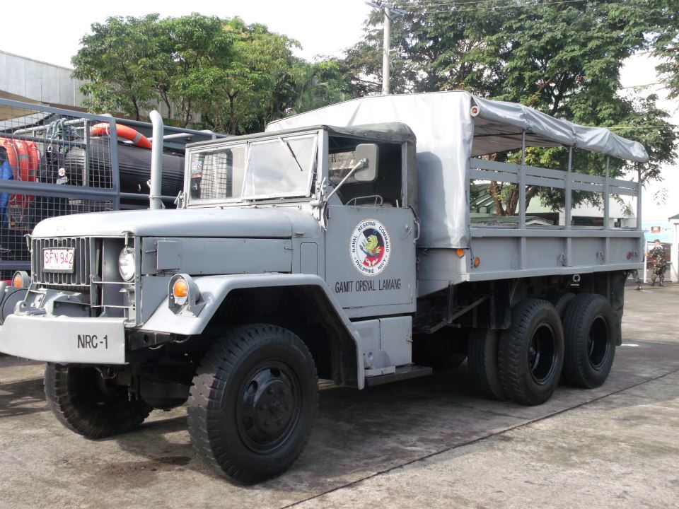

Si le camion UC6, est supposé être la réplique exacte au 1/12ème du camion militaire américain M35, le dessin des pneus sont loin de la ressemblance ou du réalisme.
Voir la photo de comparaison entres les pneus et jantes du camion M35 (1:1) et celui de l'UC6 (1:12) :

Il est clair que le camion UC6 réplique dispose de pneus et jantes très réalistes et ressemblants à de l'URAl 375.
Ok, cela justifie donc le double du prix.  monkey

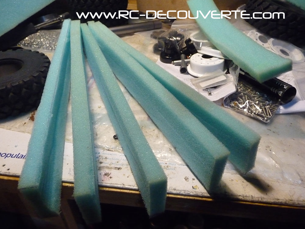

Sinon, voici la part de la semaine de Louloux (Les membres de RCDA44 sauront de quoi je parle ....)   monkey
Cross RC HC6 Camion Militaire M35 6x6 : présentation, montage et modifications Cross-90
ça se coupe comme du beurre même mieux !
Une tranche par pneu et ça ira. Faut pas être gourmand.
Comme vous avez pu le remarquer, cet éponge a plus de tenue et plus rigide que des éponges ou mousse standards.
Ce qui facilite la découpe et ne nécessite pas plus épais.
Je ne regrette pas de n'avoir pas jeté ce bloc d'éponge à l'époque.  Smile
ça y est , les tranches de lard d'épaisseur 1cm sont coupées  lol!
Cross RC HC6 Camion Militaire M35 6x6 : présentation, montage et modifications Cross-91

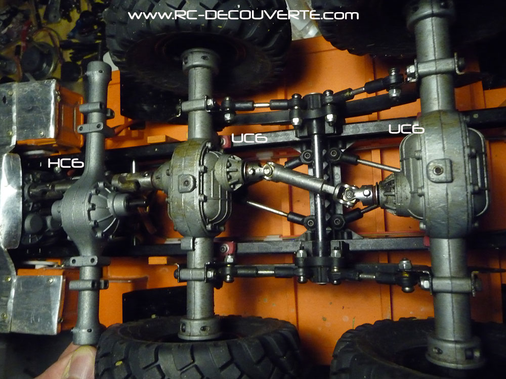

Les ponts de transmission du camion Cross Rc HC6 :
Les ponts de transmission du camion HC6 semblent être de bonne facture avec une coque épaisse de type zamak :
Cross RC HC6 Camion Militaire M35 6x6 : présentation, montage et modifications Cross-95
Ces ponts disposent d'un angle de braquage de 45+ au maximum. En configuration d'origine vous devrez limiter l'angle de braquage à environ 35° pour éviter de tout casser.
Cross RC HC6 Camion Militaire M35 6x6 : présentation, montage et modifications Cross-97
Car, avec les arbres de roue (axes cvd) de type dogbone si vous braquez la direction à 45° les arbres de roue se bloquent et le couple élevé vont casser les bras portes fusées.
Et chez Cross RC, les coques de pont ne sont pas proposés séparément en pièce détaché.
Il faudra acheter le pont complet à 180Eur l'unité environ (hors port).
Bien entendu, si vous arrivez à les trouver....
Cross RC HC6 Camion Militaire M35 6x6 : présentation, montage et modifications Cross-94
Comme je l'ai mentionné dans la présentation de l'UC6, c'est hallucinant que le fabricant livre des véhicules si chers avec des arbres de roues aussi pourris.
Les arbres de roue de type dogbone n'existent pas même chez les fabricants de véhicules chinois vendus sur aliexpress.
Cela s'apparente à l'obsolescente programmée pour vendre des ponts entiers ou les axes cvd de remplacement.
Abusé !  Mad
C'est la raison pour laquelle j'ai acheté les nouveaux arbres de roue ou axes cvd sur aliexpress pour remplacer ceux d'origines :
https://s.click.aliexpress.com/e/_AUsIxE
Cependant, depuis, on ne trouve plus ces 'copies" des arbres de roue sur aliexpress.
Le fabricant n'a pas du apprécier la blague.
Vu le prix qu'il vend les mêmes ....  Shocked
Cross RC HC6 Camion Militaire M35 6x6 : présentation, montage et modifications Cross-98
Les ponts du HC6 sont moins encombrants que ceux de l'UC6 et plus arrondis, les carters de pont accrocheront moins aux obstacles au sol.
Cross RC HC6 Camion Militaire M35 6x6 : présentation, montage et modifications Cross-96
Aussi ces ponts disposent de circlips qui assurent la bonne distance et empêchent le mouvement horizontal des sorties de pont et sans lesquels les pignons s'useraient très rapidement.
Passons à l'ouverture des ponts de l'UC6, au remplacement des arbres de roue avants et au graissage.

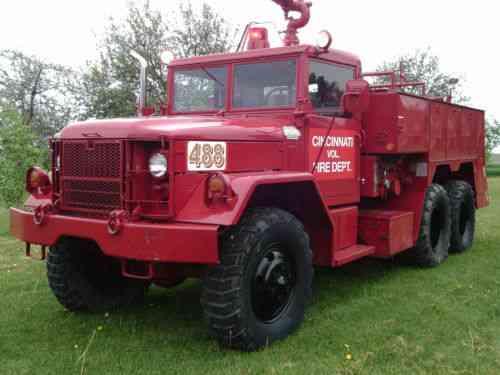

Sinon pour la couleur de ce camion HC6, je veux absolument éviter la couleur habituelle : vert militaire.
Le problème étant que toutes les couleurs n'y vont pas avec le style de ce vieux camion M35 dont la fonction initiale était justement à usage militaire.
Donc, je suis allé cherché sur google des photos de ce camion en couleur autre que militaire.
Je suis dégouté d'avoir perdu une photo de ce camion en peint en couleur vert militaire mais presque totalement poncé à 95%. C'était d'une beauté à garder dans son jus.
