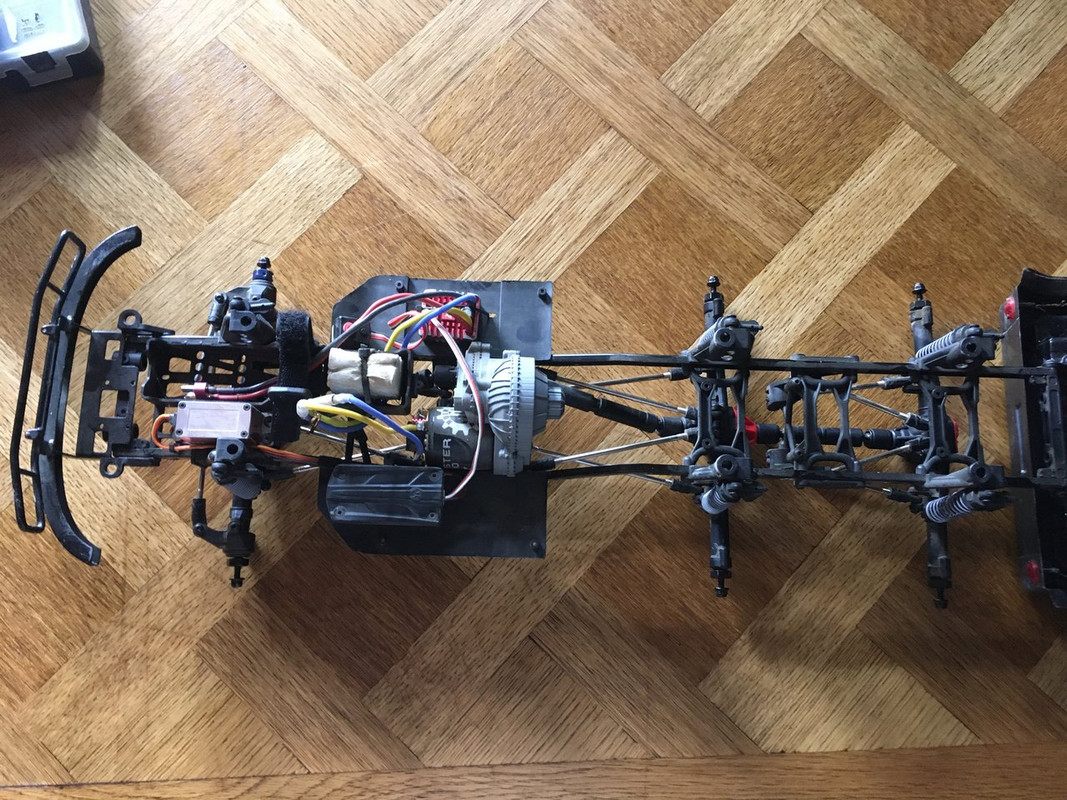

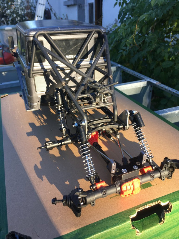

Donc première opération j'enlève l'électronique, et j'enlève tout ce qui me plait pas!
Là c'est plus léger dans l'idée

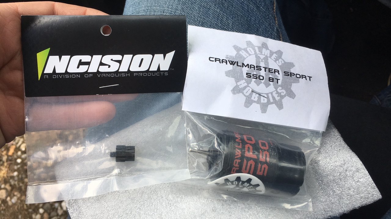

Et voici le début des nouveaux organes!
- Vario ISDT ESC70
- Holmes Hobbies Crawlermaster Sport 550 8T (2300KV)
- Pignon de 12 mm
- Jantes aliexpress deport +10mm

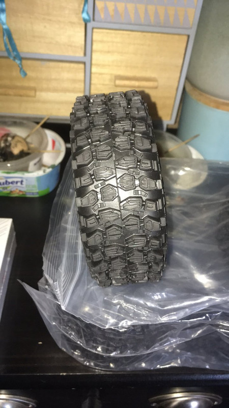

- Pneu 120 mm copie proline Hirax

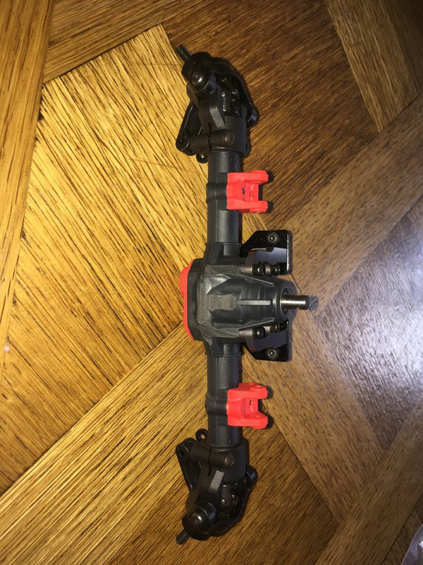

- Pont AR44 avant axial
Trouvaille de chez les petits chinois, des jante au déport de 10mm!
Il me manque les servos, les support de servo sur pont et le cardan arrière.

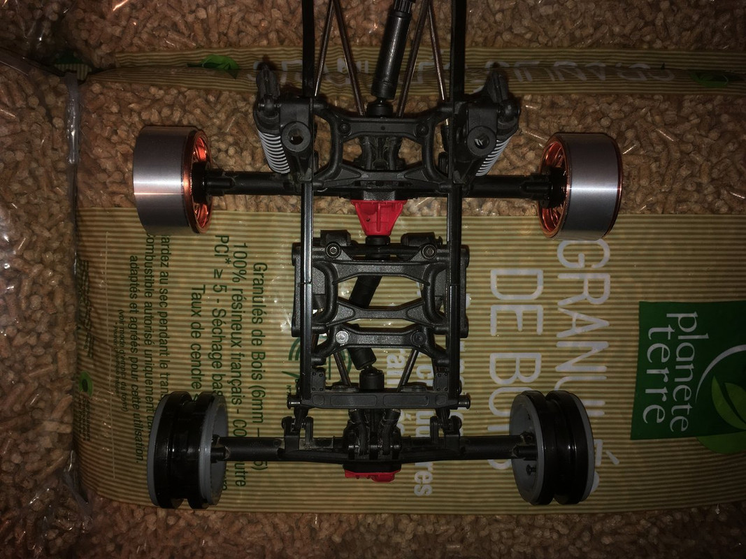

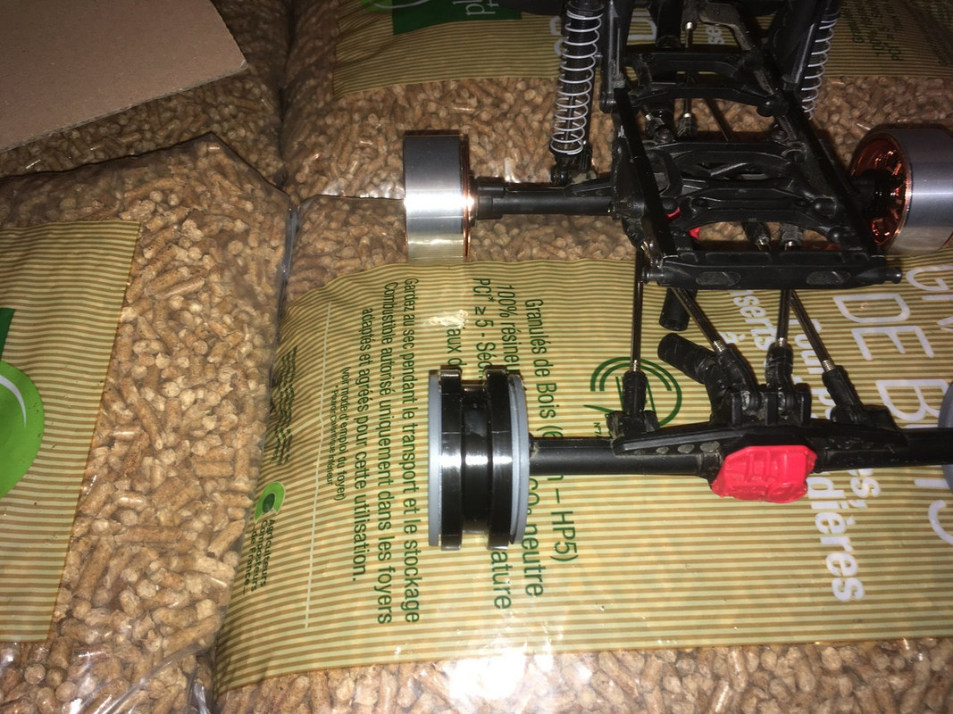

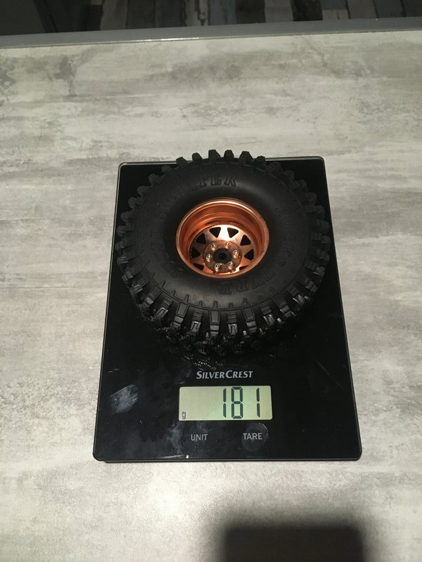

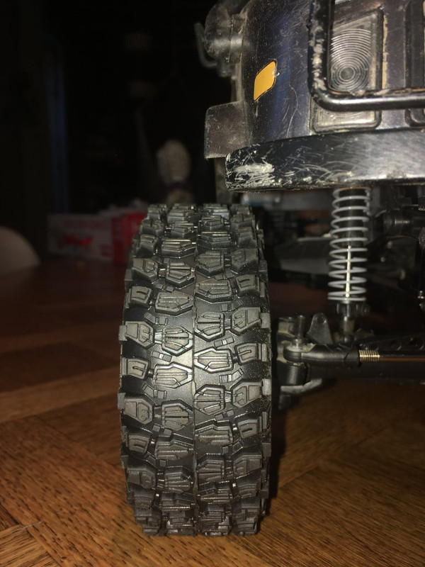

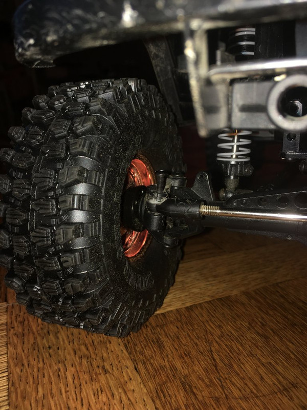

Petit montage des jantes pour comparer avec des origine axial, ça passe de 220 mm de large à 240mm de large!

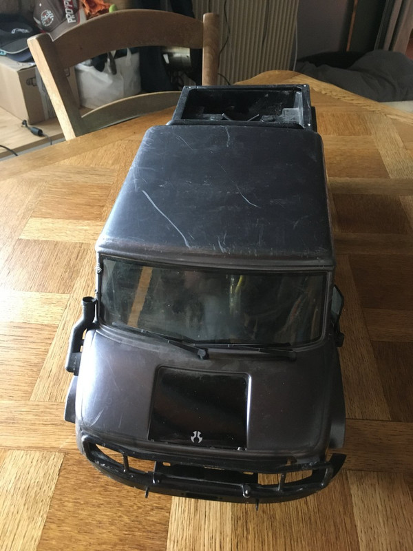

Je ne vais pas rajouter de poids, au contraire j’ai déjà gagné 200gr dont 140gr juste avec la benne!
Pour le débattement pas besoin de l’augmenter mais je change le cardan car de base il est vraiment nul et ce déboite de peur !

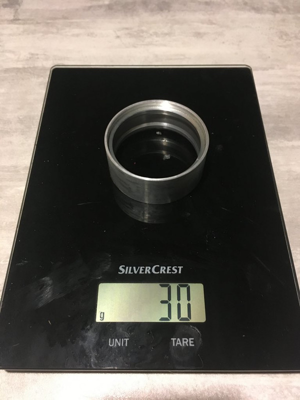

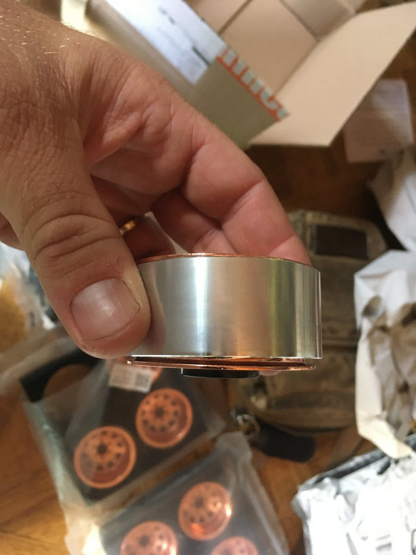

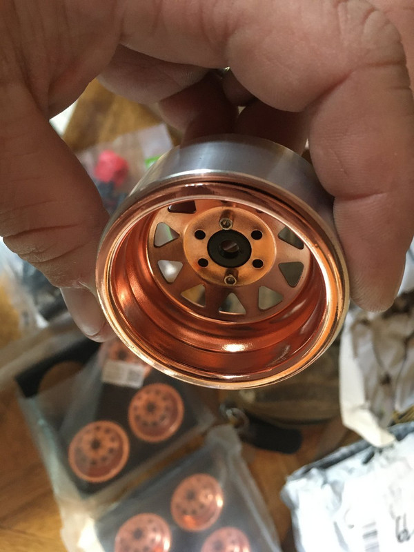

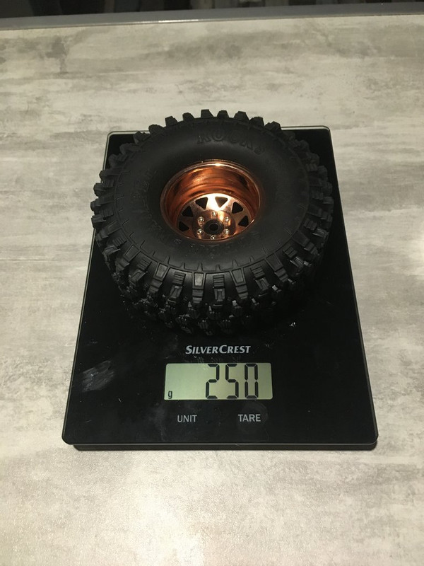

Madbarth_86 a écrit:Petite review sur les jantes AliExpress, elles sont géniales.
J’ai jamais eu plus facile comme beadlock, le pneu se loge dedans tout seul et le vissage et super simple! Même pas eu besoin des vis longues fournies.
Peux tu partager le lien du produit stp ?
Après ça dépend aussi du pneu : levres épaisses ou fines, dures ou molles, larges ou étroites....

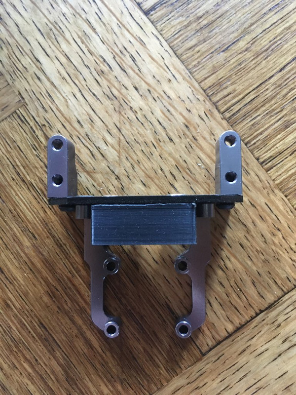

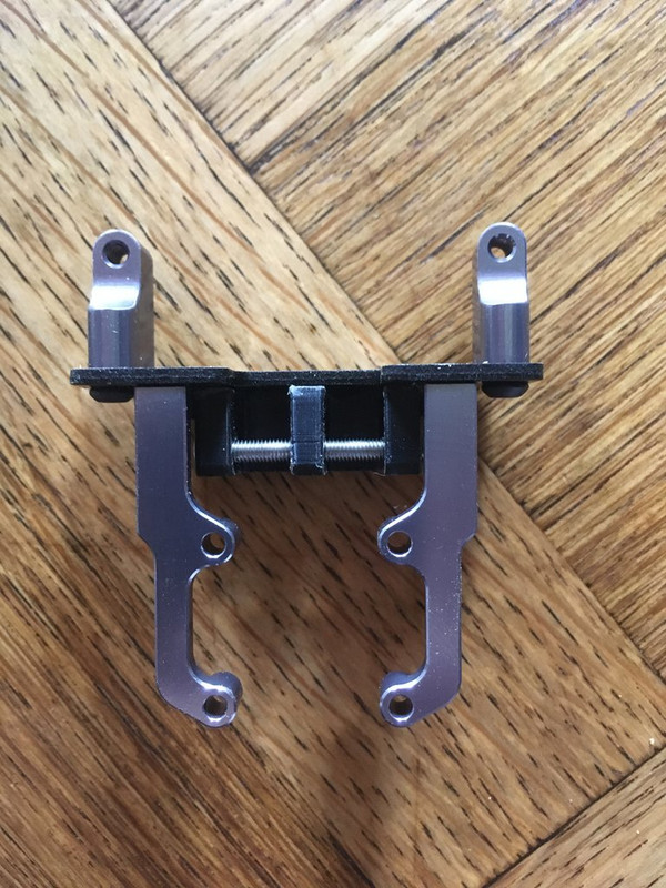

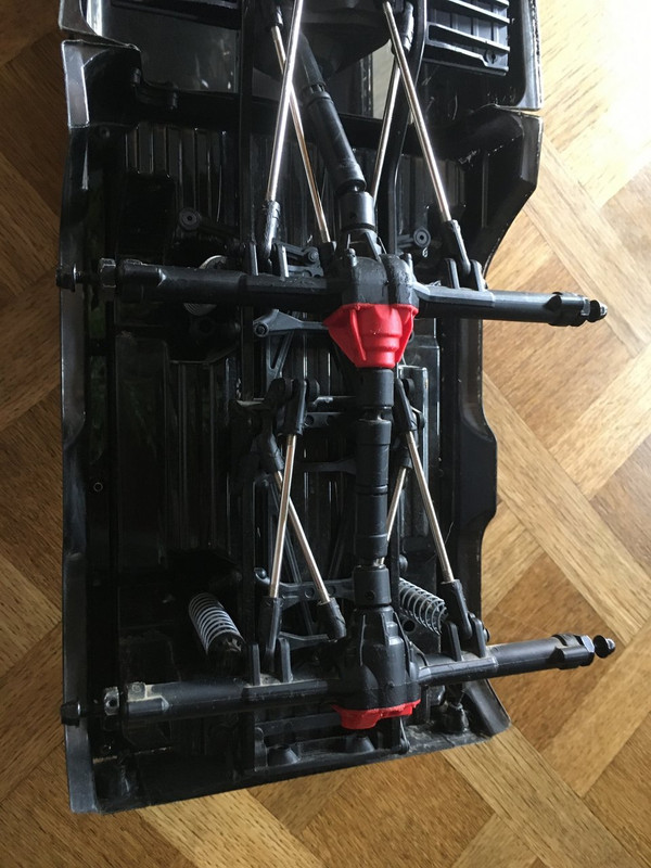

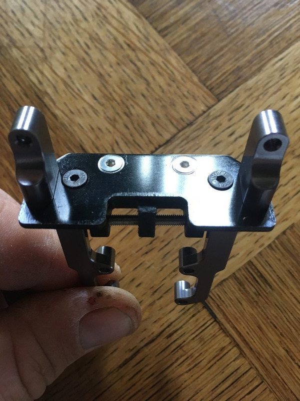

Pas mal de temps que le projet n'avançais pas, du coup aujourd'hui je me rattrape avec plusieurs étape de modif d'un coup!

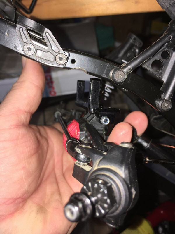

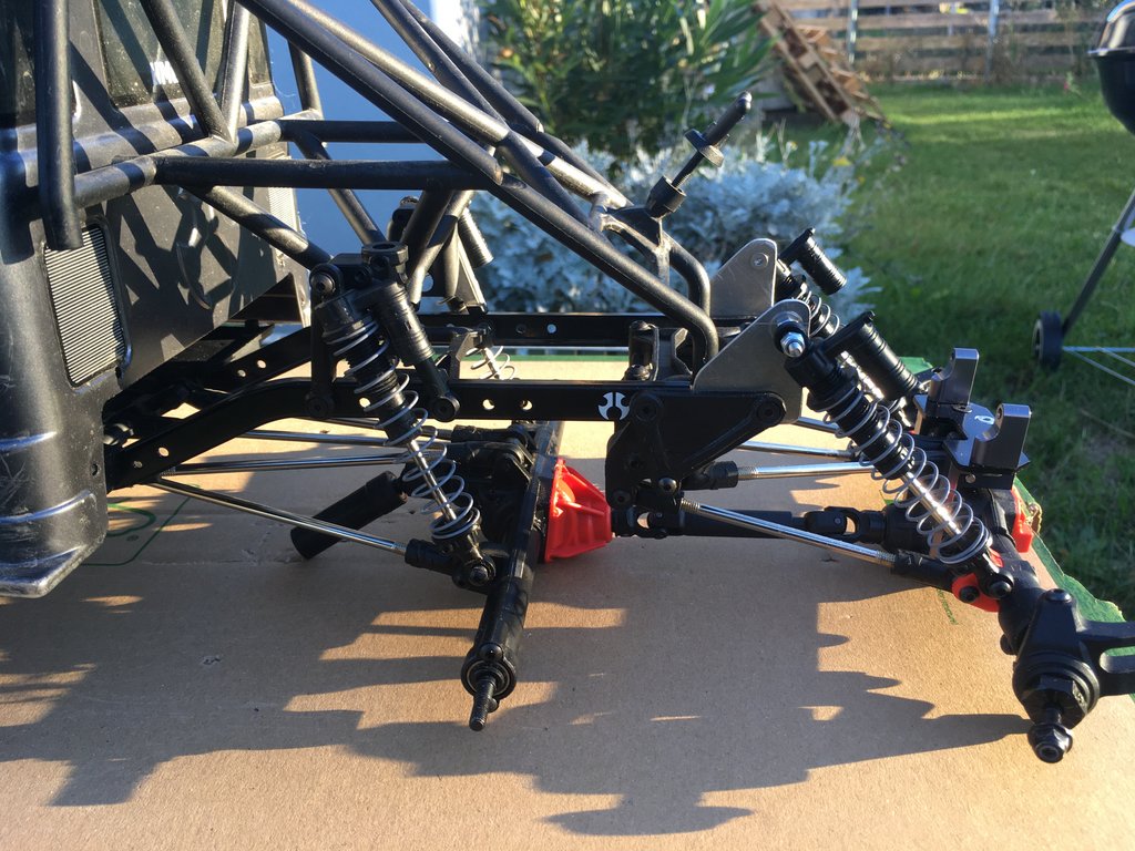

Le passage du servo sur le pont avant

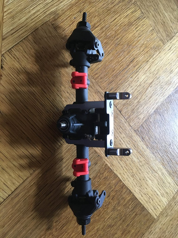

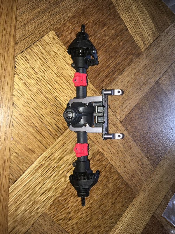

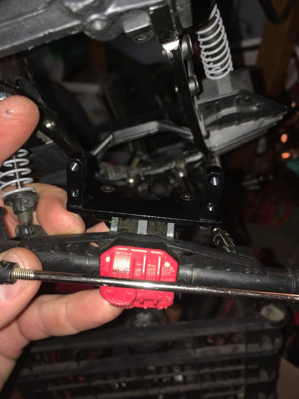

La modification du support de servo pour montage sur un pont AR44 (à l'envers!) à l'arrière
Montage sur le pont AR44 modifié pour s'adapter au UMG 6x6

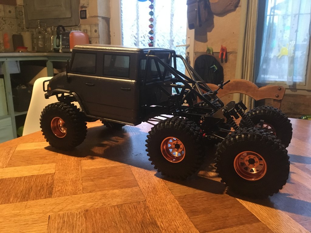

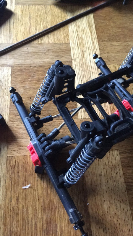

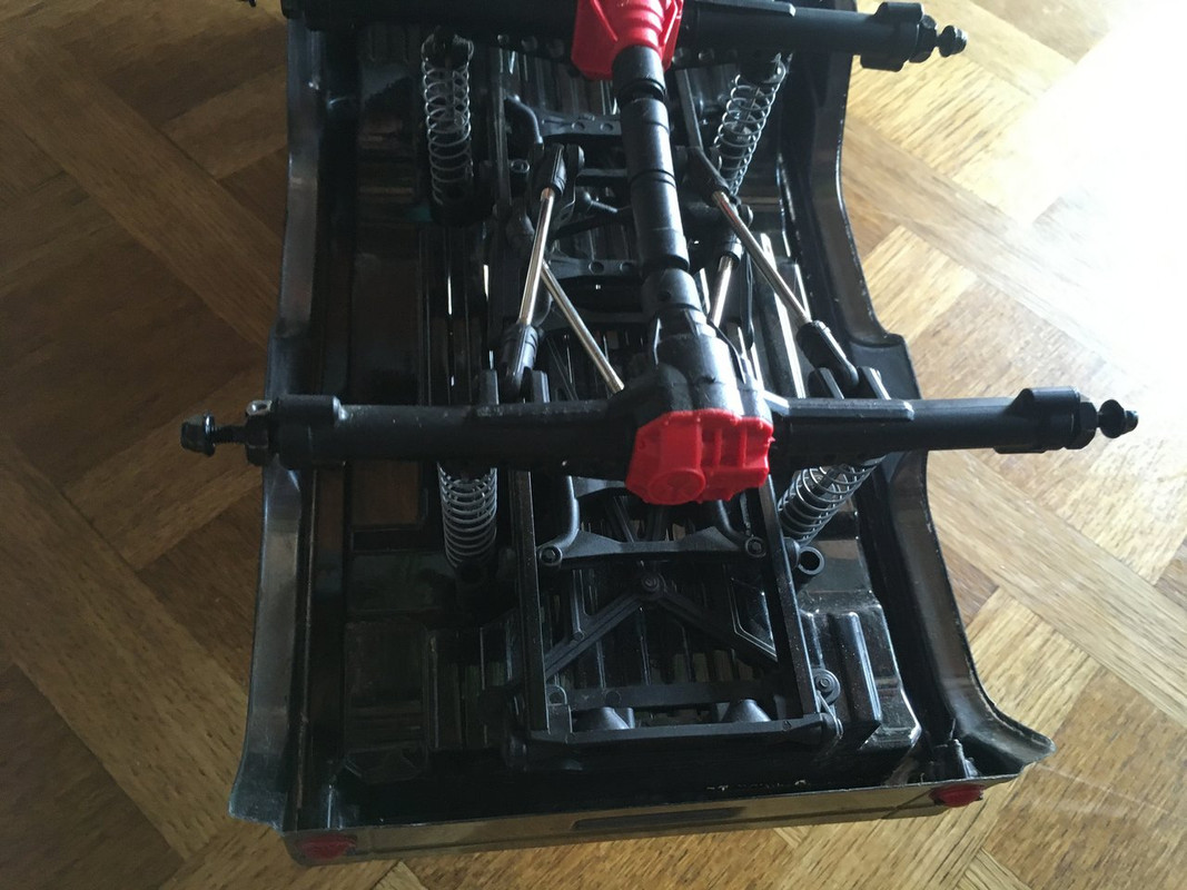

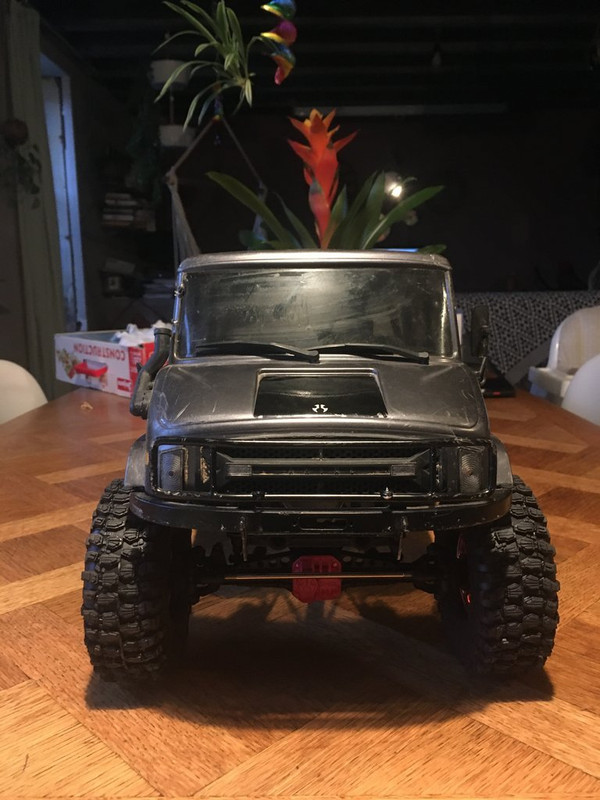

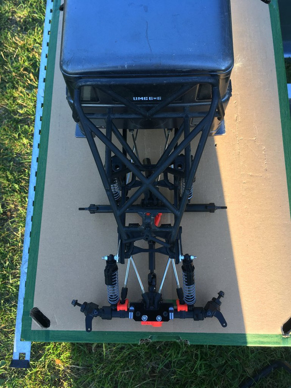

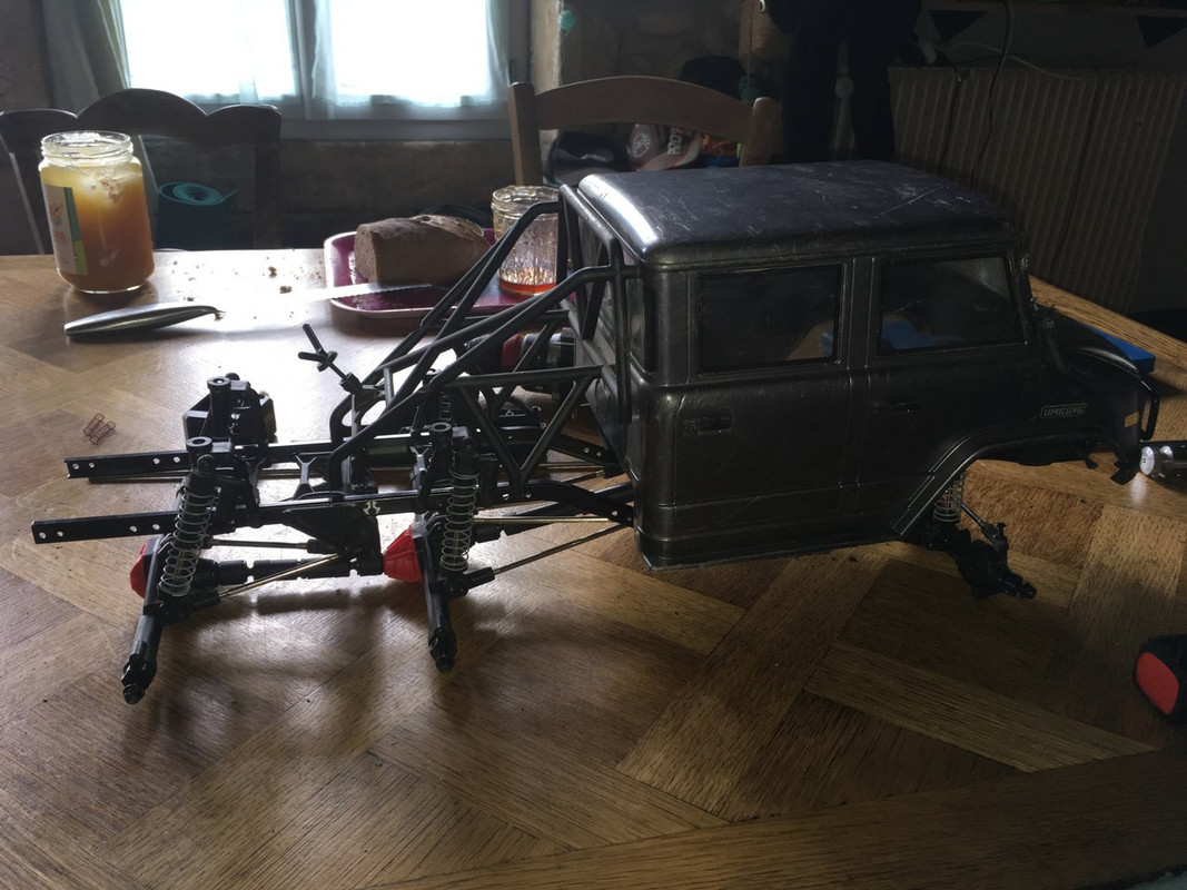

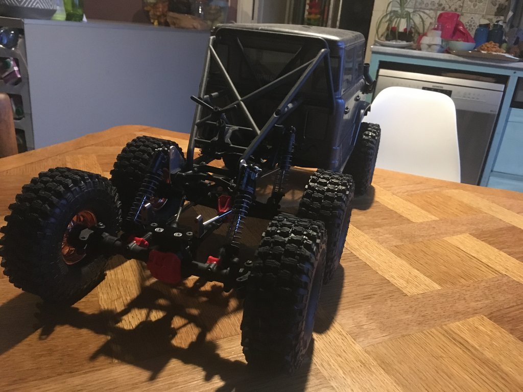

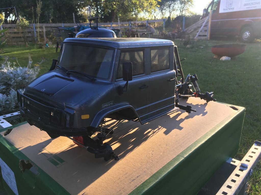

Voilà montage à blanc de la carosserie sur le chassis racourci au maximum!

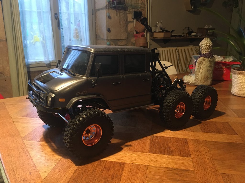

Et maintenant avec les jantes.

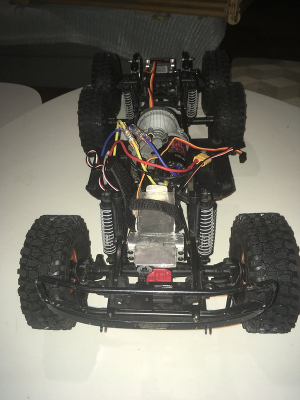

Montage du combo HH cawlermaster sport 8T et du ISDT sur la boite

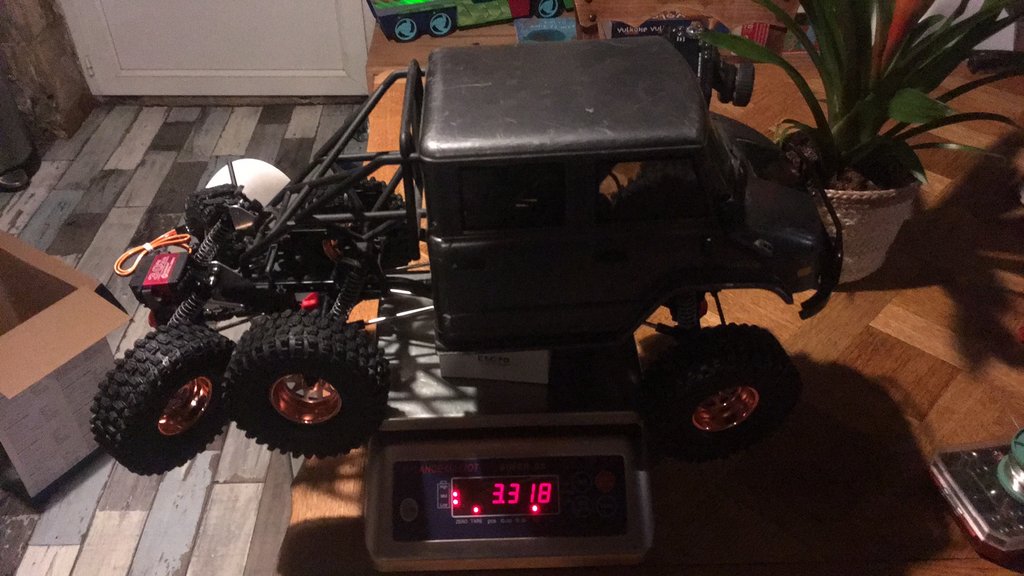

Passage à la pesée pour voir la répartition du poids, résultat 51/49
Du coup modification des jantes avant

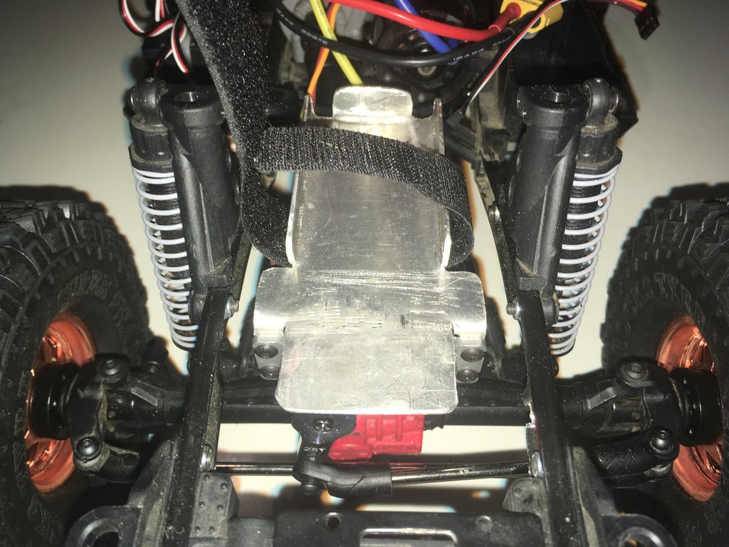

Et fabrication d'un support batterie sur le pont avant

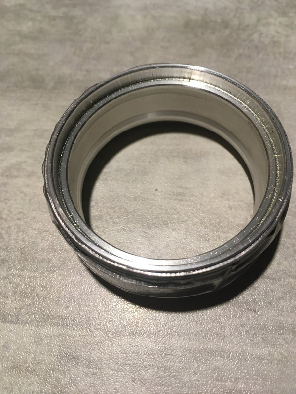

J'ai pris les même chez ali et j'ai passé 5h de démontage/essai en tout genre pour trouver la configuration qui ne force pas.
ma recette 1 joint torique d'amortisseur sur le support de couronne pour corriger le jeu latéral, et des rondelles de calage de 0.1 et 0.2 entre le roulement et les cardans.
cette conception hélicoïdale est je trouve très sensible au jeu en tout genres provoquant une usure prématuré, le mien à subi 4h de roulage normal sorti de carton avec déjà les dents des pignons ébréchés et la couronne qui bloque par endroit
