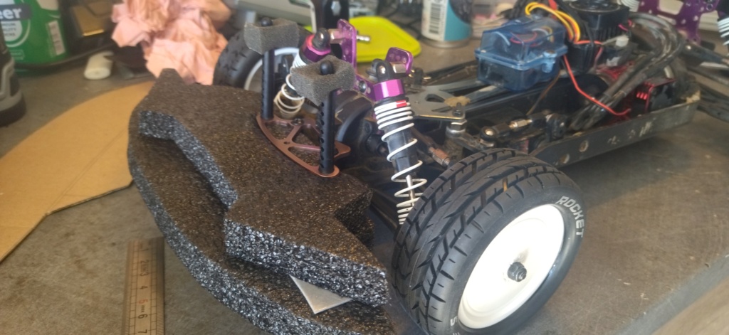

Voilà un petit récapitulatif de ma voiture de rallye.
Chez Maverick toute la gamme Strada est basée sur le même châssis du coup le buggy et la rallye partage les même triangle et les même tourelles il m'a juste fallu acheter le pare choc avant, et le support arrière pour les plots
Choix et Questions techniques sur les véhicules de Rallye 1/10 - Page 21 Img_2240
Choix et Questions techniques sur les véhicules de Rallye 1/10 - Page 21 Img_2241
La mousse du pare choc est faite maison car 30€ la mousse sa pique
Choix et Questions techniques sur les véhicules de Rallye 1/10 - Page 21 Img_2242
Le pare choc avant est quasi le même que chez absima pour le GT, il est juste plus large . Du coup élargi les trous avec un outil de précision et le tour est joué 😂
Pour les roues j'ai pris des roues Louise rocket pour buggy (4 avant)et même sur l'herbe c'est efficace

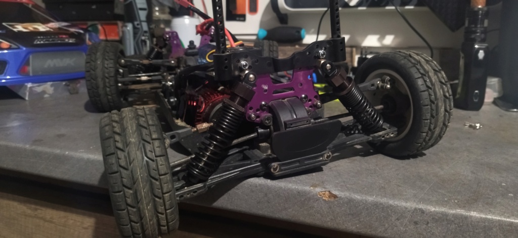

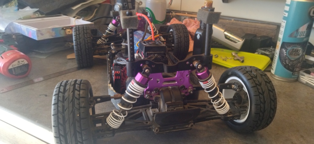

J'ai fait des premiers tests hier et la bestiole traînait le popotin par terre car les suspensions d'origine sont en plastique et non réglables. Du coup petit tour chez Retz modélisme et hop 4 ammortos alu réglages absima prévu pour le buggy et le truggy, et la une crème niveau suspension

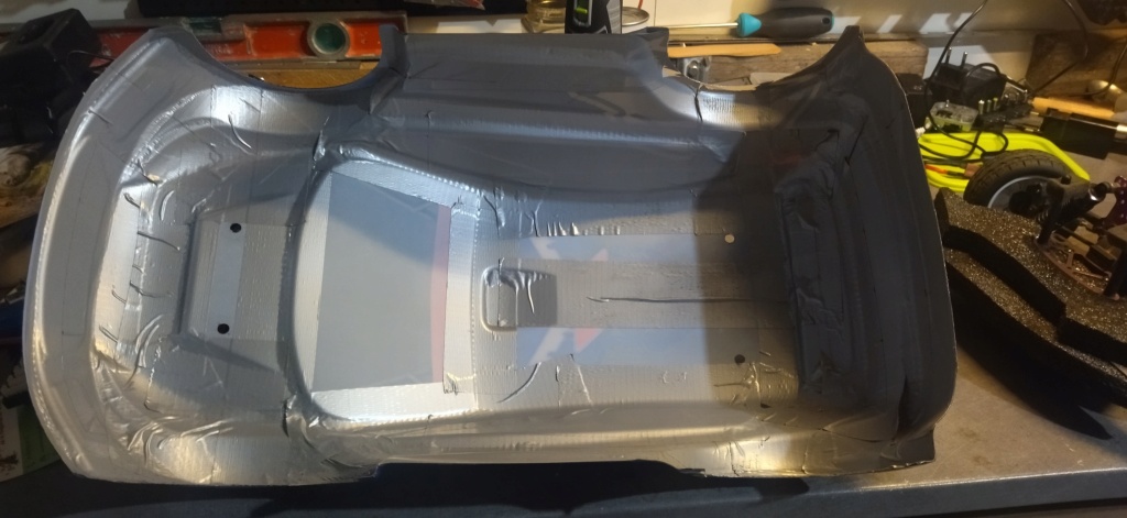

Puis comme je suis sponsorisé par 3M une bonne couche de scotch toilé car carrosserie en PVC

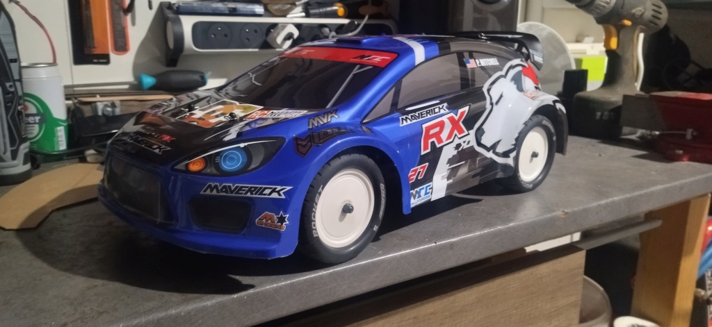

Puis finitions de la déco avec la petite touche perso 😂
