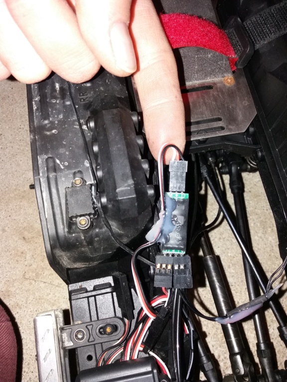

- N°2 : Pilotage de l'éclairage Led Via la radio et un inter électronique double sorties !
Lors de mon achat, le TRX était équipé de Led dans les passages de roue (10 led), d'une rampe de Led sur le toit et des Led classiques pour les feux avant/arrière/clignotants.
Les Led de passage de roue étaient branchées en direct sur la batterie via une prise :
Les Led de la carrosserie et la barre de Led du toit étaient alimentées directement via une prise sur le récepteur (+ et - d'une des voies)
Désormais, tout cela est piloté par un interrupteur électronique de chez Amazon branché sur la voie 3 :
https://www.amazon.fr/dp/B083FPPZ8M
Grace à cette interrupteur électronique, je peux allumer comme je veux mes feux. 1 clic = la carro s'allume, 2eme clic = les passages de roue s'allument aussi, 3ème clic = la carro s'éteint, 4ème clic = tout s'éteint. C'est génial de pouvoir gérer ainsi.

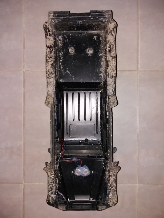

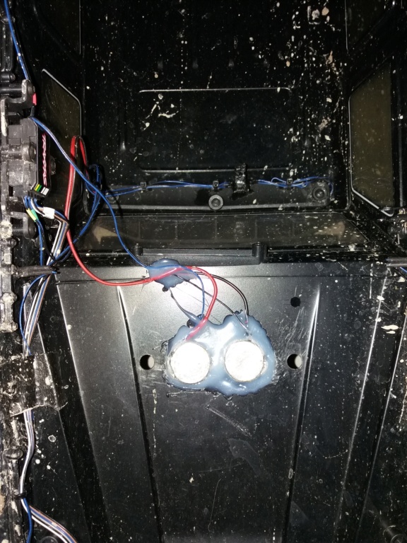

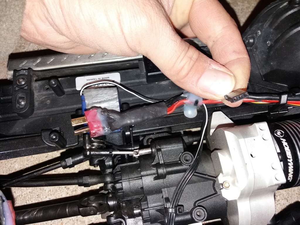

- N°3 : connexion entre éclairage de la carrosserie et châssis :
Avant il fallait s'embêter à brancher une prise entre les Led de la carrosserie et le châssis... désormais le contact se fait via des aimants !!! je pose la carrosserie sur son châssis et les Led sont automatiquement connectées, je n'ai plus qu'à appuyer sur la voie 3 si je veux m'en servir ! J'ai tout simplement soudé le + et le - (sortie de mon inter électronique) sur 2 aimants coté châssis, et les + et le - des Led sur des aimants collés sous la carrosserie !
- N°4 : Tant qu'on est dans les aimants, la fixation de ma carrosserie tient par des aimants à l'avant et à l'arrière. Cela dit ce n'est pas suffisant, après roulage, on s'aperçoit que ça saute trop facilement au moindre accrochage. Du coup j'ai laissé les aimants devant pour l'éclairage, mais j'y ajoute les clips classiques. En revanche, pour l'arrière, les 2 aimants sont largement suffisants !
Ce switch fonctionne bien par rapport à ceux que j'ai acheté sur Aliexpress.
C'est livré par 3 ou à l'unité ?
Car ceux vendus dans le commerce sont chers.
Quelque soit la force des aimants, le seul souci avec c'est les mouvements horizontaux.
Je m'explique si tu utilises des aimants puissants, ces derniers peuvent avoir une sacrée force à la vertical.
Mais lors des chocs, de la carrosserie bouge horizontalement. Et là, peu importe la force des aimants, ils se décollent.
Certes plus l'aimant est puissant plus ça se décolle moins facilement
Mais ça décolle à un moment donné.
Il faudrait un système d'accroche à l'avant qui empêche les mouvements horizontaux et des aimants à l'arrière
Hmmmmm la bonne souplette !!!!

louloux44 a écrit:Ce switch fonctionne bien par rapport à ceux que j'ai acheté sur Aliexpress.
Ils sont livrés par 3. Je n'en ai utilisé qu'un pour le moment mais pas eu de soucis. il a même fait un tour dans l'eau... à voir avec le temps ce que ça donnera, mais c'est très pratique d'avoir 2 sorties pilotables comme ça.
louloux44 a écrit:crawl85 a écrit:- N°3 : connexion entre éclairage de la carrosserie et châssis
C'est fait maison ?
Tu vois bien que c'est dégueulasse non ?!
J'ai acheté les aimants sur aliexpress, des aimants classiques, rien de spécial. La soudure des fils est faite sur la tranche de l'aimant pour ne pas faire de bourrelet sur le dessus ou le dessous
Pour la tenu des aimants en latéral, il faudrait des aimants en forme de U sur le châssis et en forme de téton sur la carro, pour que les 2 s'emboitent bien et supportent les efforts horizontaux et verticaux

J'adore l'idée de se passer des branchements de câblage pour alimenter la carro avec des aimants, c'est très fonctionnel

Yes Jérôme ! c'est exactement la forme à laquelle je pensais !
Sinon il y a les aimants pour la pêche à l'aimant, ils tirent 350kg sans problème
... mais un peu lourd
Mais tant que ça fonctionne
