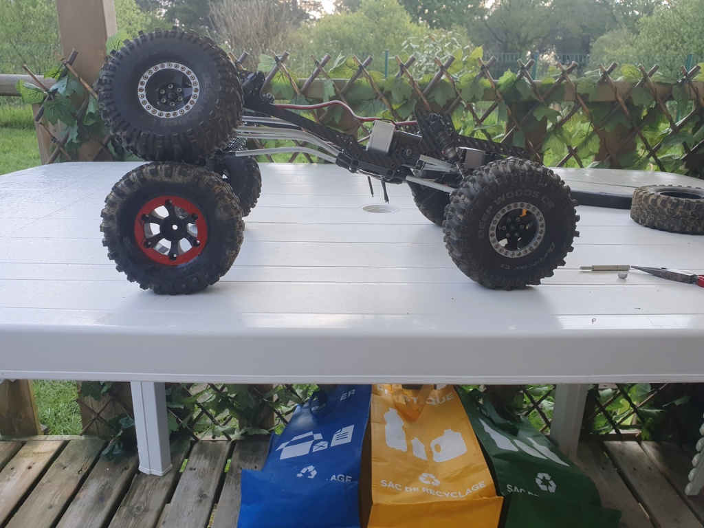

Pour la simple et bonne raison que j'ai 10m de tige fileter en m4 à la maison
Donc je fait mes tirant avec et je recouvre d'un tube alu !!!!
Finalement vu que courber les liens sa a bien fonctionner alors j'ai tout recommencer
322mm d'empatement Scale perf , lcg - Page 2 20230520

Ça a l air bien tout ça...😉 Oui le blème du LCG c est que ça coince et frotte beaucoup sur les arrêtes vives des cailloux ; il faut carener le dessous avec une matière assez souple et résistante , sinon tu risques de rester bloquer dans pas mal de passages anguleux ! 😉🍻

Message  Jérôme85 Dim 14 Mai 2023 - 22:04
Salut les gas
Entre deux inters j'ai bien avancer sur le lcg ! Sa y est sa roule enfin ! Le moteur est brillant mais très coupleux !
Il y a encor beaucoup de réglages et modifications
Scale perf , lcg - Page 2 20230524Scale perf , lcg - Page 2 20230525
J'ai finalement refais un support de batterie au dessus de l arbre de transmission !!!!
