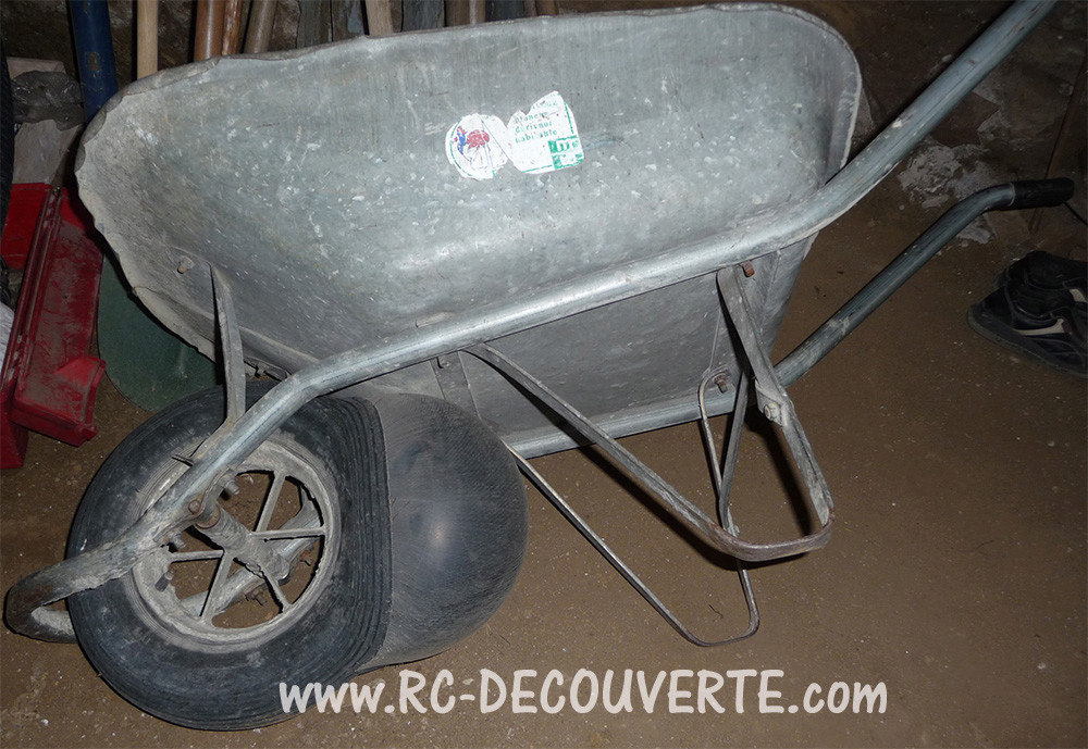

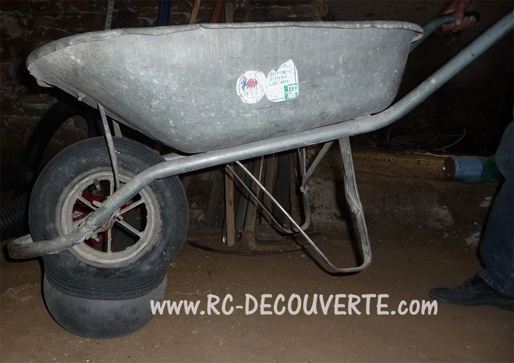

Et voici une des raisons pour laquelle je n'utiliserai pas de pneus gonflables ou pneus avec chambre à air ou pneus pressurisés sur les scale et crawler : (humour)
Vous avez toujours envie de pneus pressurisés après ça ?
Pour ceux qui souhaitent savoir d'où proviennent ces photos : c'est sur mon chantier lors de mes travaux.... on a tellement usé la gomme de la brouette que cette dernière s'est fendue et la chambre à air est sortie.
