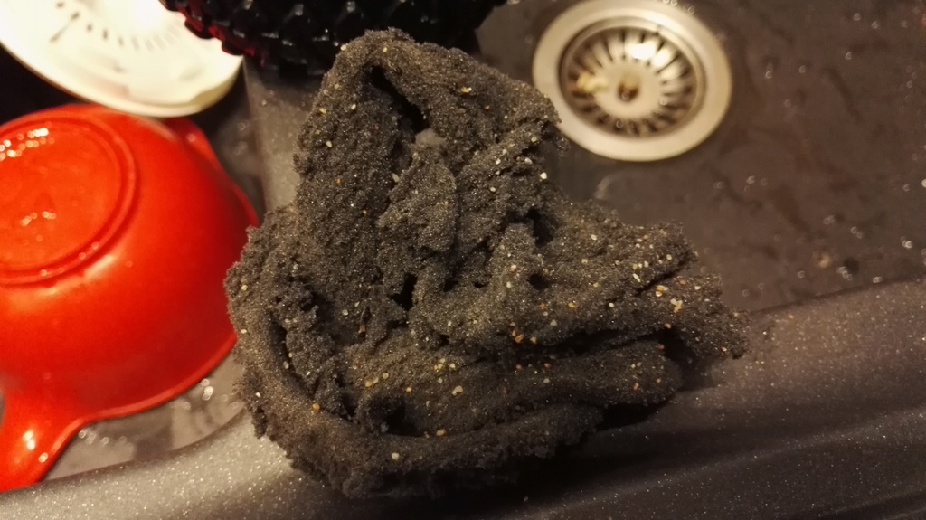

Bon j'ai reçu mes jantes blanches, donc ce soir j'ai fait de la soupe de pneus... 20min dans l'eau bouillante pour les décoller des jantes d'origines, nickel, ça se défait presque tout seul, les pneus sont intacts, par contre ce sont les jantes qui n'ont pas aimé. A mon avis elles sont pas réutilisables, mais c'est pas grave, c'était pas mon intention... No  lol!
Comme prévu les mousses sont pulvérisées (le mot est faible  clown ) :

Sinon, pas facile de monter les pneus sur les beadlocks, ça a du mal à se coincer comme il faut...
Pour l'instant j'ai fait qu'une roue, on verra la suite demain. En plus j'ai plus de mousse à mettre dedans, va falloir que j'en trouve un bloc pour en découper parce que je vais pas acheter des mousses dédiées à 15€ les 2  affraid ...

Pour les jantes, as tu regarder la taille du rebord (la partie qui ce coince dans la jante) ?
Ca m'est arriver que le bord sois trop long sur certaine jante. la solution c'est de retourné le pneus complétement a l'envers et de couper un peu du talon avec des ciseaux pour le mettre a la bonne largeur.

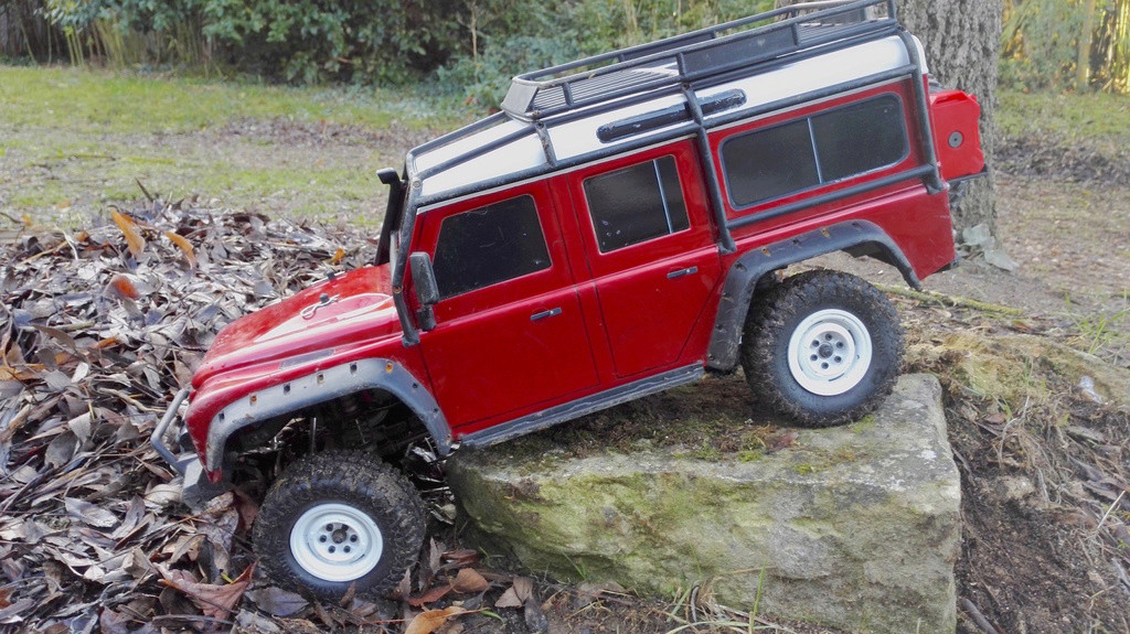

J'ai reçu les pneus aujourd'hui... Bon ça taille petit, il va vraiment ressembler à un Def sorti d'usine avec ça... lol!
Montage cet AM et voila ce que ça donne (au passage, le montage c'est bien passé contrairement aux pneus d'origine Traxxas que j'ai pas réussi à adapter sur ces jantes) :

J'aime bien, la petite taille ne me choque pas. Par contre niveau franchissement c'est la misère, le bas de caisse frotte partout et les pneus accrochent pas grand chose (faut dire aussi que le jardin est détrempé)... Bref, ça va pour fair le beau mais c'est pas efficace. Tant pis, pour le franchissement j'ai les autres roues toutes prêtes et je vais racheter des jantes pour monter les pneus d'origines en espérant que j'aurais moins de mal à les monter que sur les jantes blanches...

C'est vrai que là, ça ressemble vraiment à un Land, pour le franchissement c'est sur que c'est moins facile Wink
Après, pour faire une vidéo de scale rando, le top, en plus ça incite à un pilotage propre sans franchissement type crawler, plus réaliste quoi Arrow
