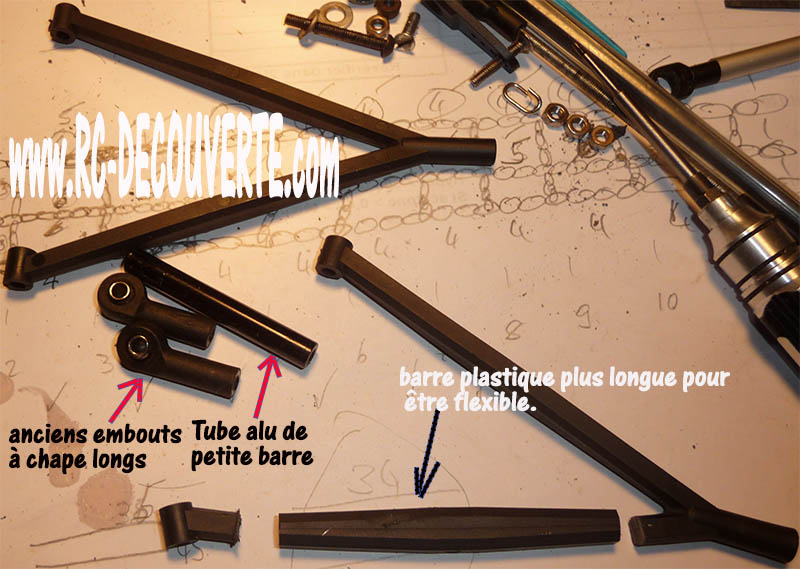

En fait, je compte couper les bras des liens en Y de scx10-V1 qui sont droits, assez fins et surtout flexibles : idéal pour absorber les chocs.
Avec un lien en Y j'aurais 2 petites barres.
J'ai 6 anciens liens en Y dans mon stock. Y a de quoi faire des petites barres
Aussi vous avez raison, faut que je prenne une mèche de diamètre 2mm pour une visse de chape de 3mm.
Voir même essayer d'abord avec une mèche de 1.5mm. Si le vissage est trop dur, j'agrandirai avec une mèche de 2mm.
Faut pas que je me loupe au découpage pour éviter de devoir compenser avec des rondelles.
Dès que ce sera réalisé je vous ferai des photos de transformation de lien en Y en petite barre de direction.

ça y est, j'ai fabriqué une petite barre de direction flexible.
Il est à noter que je n'ai pas repris des embouts à chape longs de ma ancienne petite barre de direction en alu.
Sinon la partie plastique de la barre aurait été courte et donc pas assez flexible.
Donc j'ai utilisé des embouts à chape plus courts, ce qui donne une partie plastique beaucoup plus flexible.
J'ai braqué à fond et j'ai appuyé sur le pneu côté petite barre : ça plie.
Par contre c'est assez rigide pour ne pas plier lors du braquage.
Le lien en Y des anciens Scx10 a une forme plate sur 2 faces et de 2 faces bombées.
Je ne met pas la partie bombé dans le sens de la direction afin que la barre puisse se déformer plus facilement.
J'ai allumé mon servo de 33kg et j'ai appuyé un coup fort et sec sur le pneu situé du côté de la petite barre : ça plie !
ça fait donc sauve servo pas cher.
Bon, ben yaka faire tonneaux
Plus que 3 autres à fabriquer....
