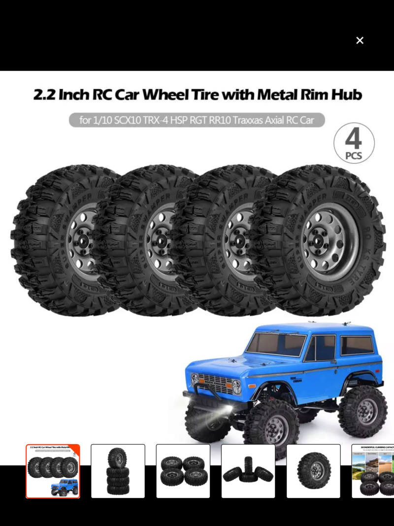

Voilà, je mets les photos des pièces que j’ai sélectionnées, et attends vos avis sachant que j’ai déjà commandé la carrosserie (trop belle, j’ai craqué) et aussi pour prendre le temps du montage...
En tout pour les pièces sélectionnées j’en suis à 10,048.43 THB, ce qui fait 290 € au cours actuel...

JLL35 a écrit:Tout pareil qu'Olive, ça m'a l'air bien tout ça, juste un petit bémol sur la taille des jantes, 2,2 ça fait gros, je serais plutôt parti sur du 1,9 avec en prime un grand choix de pneus dans cette dimension![]()
Je vais revoir les tailles de jantes et pneus à la baisse...
En fait c’est le rapport qualité/prix que paraissait bien, avec des jantes acier, le tout à 1220 THB (35€)...
Pour info, les prix vous paraissent correct ?
