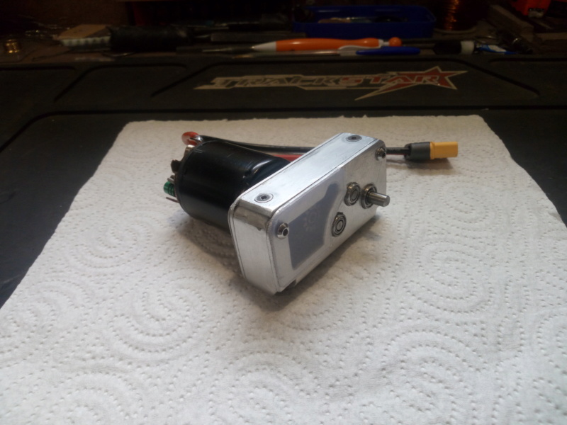

Et puis ...depuis un moment j avais en tète la fabrication d une boite de réduction , genre RC4WD r2 , qui équipe actuellement le crawler , et qui n est plus fabriqué...quand ça marche trop bien ils nous supprime les produits Rolling Eyes  Soit pour un nouveau projet , ou en remplacement de la r2  actuelle ... Alors voili voilou ...pas si simple ! n ayant pas trouvé d alu en tube de 70 x 40 mm , ben n a fait ça le gars : lol!
Crawler Proto Sportsman Axial - Page 2 Img_2074
Présenté avec le moteur qui m a servi pour le rodage / vérification du bon fonctionnement .
Crawler Proto Sportsman Axial - Page 2 Img_2075
Le bas de la face arrière est biaisé , pour un meilleur dégagement sous châssis : il manque les trous latéraux pour assemblage , qui seront faits suivant  le modèle sur lequel elle sera monté .
Crawler Proto Sportsman Axial - Page 2 Img_2076
Réalisé par pliage à l étau , sciage , perçage , limage ... :tongued: alu de 1,5 mm doublé en appui moteur , et permet le bon positionnement de celui ci par rapport aux roulements épaulés , utilisés .

La boite fait 71x 39x 19 mm d épaisseur carter.
Voila le bricolage quoi , elle peut être utilisé sur un scale bien entendu , et avec ce procédé de pliage , quasiment faite sur mesure  ...attention : laisser la place suffisante à la pignonnerie , et penser à l intégration sur le châssis ! :cool2:  :bye2:
