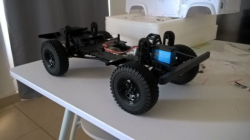

Dimanche j'ai monté le châssis, que du bonheur tout est de très bonne qualité et la notice est plus que claire.
RC4WD GELANDE II Def 90 par Djérc Wp_20268
RC4WD GELANDE II Def 90 par Djérc Wp_20269
RC4WD GELANDE II Def 90 par Djérc Wp_20270

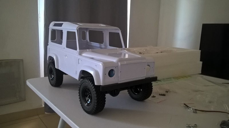

Actuellement je suis en attente de livraison du nécessaire pour la carro
J'ai juste déchromé les pièces ( petite astuce j'ai utilisé du Destop avec soude le résultat est très bien et très rapide en plus ) et masqué les vitrages pour peindre les joints
RC4WD GELANDE II Def 90 par Djérc Wp_20271

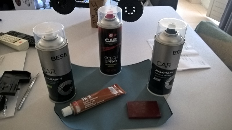

Message  Djérc Ven 9 Fév - 17:36
Salut
Pour tout ceux qui suive le post,atelier peinture fait
RC4WD GELANDE II Def 90 par Djérc Wp_20279

Message  JLL35 Ven 9 Fév - 18:09
Waouh, super la couleur, mais tonneaux interdits lol!
T'as pris de la peinture spécial ABS ou de la peinture auto ?
RC4WD GELANDE II Def 90 par Djérc Empty Re: RC4WD GELANDE II Def 90 par Djérc
Message  Djérc Ven 9 Fév - 18:22
JLL35 a écrit:Waouh, super la couleur, mais tonneaux interdits lol!
C'est clair que les tonneaux sont proscrits lol!
J'ai pris de la peinture auto

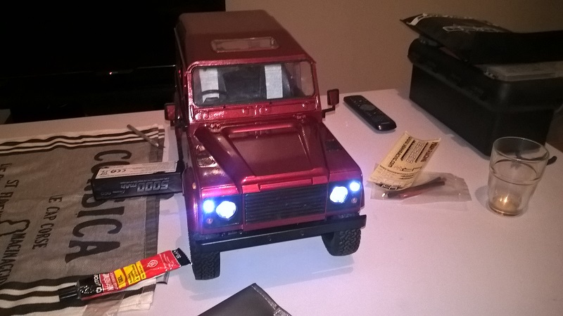

Message  Djérc Lun 19 Fév - 20:17
Salut tout le monde
Un petit peu de nouvelles clin d'oeil
L'électro est ok tout fonctionne très bien
Quelques petites modifications ont été apportées : QuicRun1060 pour le vario que j'ai retrouvé au fond d'un carton, et du coup il tournera en 2S, la 3S est trop haute et ne permet pas de fixer la carrosserie, l' éclairage est également en place
Il me reste plus qu'à tout fixer correctement.
RC4WD GELANDE II Def 90 par Djérc Wp_20294
RC4WD GELANDE II Def 90 par Djérc Wp_20295
RC4WD GELANDE II Def 90 par Djérc Wp_20296
RC4WD GELANDE II Def 90 par Djérc Wp_20297
Voila la plus grosse partie est terminée, il me reste quelques retouches de peinture, réglage des amortisseurs et c'est bon pour les choses importantes.
Il restera les accessoires qui viendront au fil du temps,l'intérieur que je souhaite également refaire.
Les premiers tours de roues très prochainement. clin d'oeil

Message  louloux44 Lun 19 Fév - 21:06
Djérc a écrit:... du coup il tournera en 2S, la 3S est trop haute et ne permet pas de fixer la carrosserie, l' éclairage est également en place
Il existe des accus en 3S plus plates ou de plus petites capacités.
Et certains mettent 2 petites batterie 3S en parallèle.

Message  Jiper Lun 19 Fév - 21:46
Je passe au 3S donc j'ai regardé un peu et j'ai pris des 3S coqués en 4000 mAh annoncées à 25mm de haut.
Dans mon cas il n'y en aura qu'une d'utilisée.

Message  Jiper Mar 20 Fév - 13:35
Yes mais même avec peu de roulage, j'ai tout de même constaté que 2S avec un 45T ca m'a pas semblé idéal, j'ai testé vite fait avec un 3S, au delà du gain en puissance, je trouve que la souplesse est plus appréciable.
Depuis 10 ans il y a déjà le même débat en TT 1/8, et pour les mêmes raisons je préfère une association faible Kv et haute tension que l'inverse, c'est plus souple.
