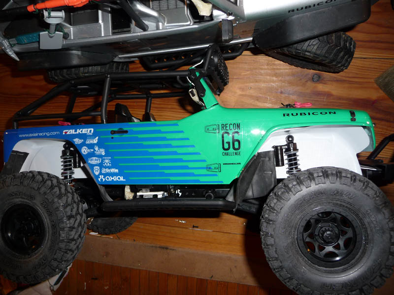

Fabriquer des passages de roues ou gardes boues sur mesure et fait maison pour SCX10 et tout autre scale trial :
En faisant mes courses chez Leclerc j'ai trouvé la solution miracle pour fabriquer des gardes boue ou passage de roue, vraiment pas cher, très façonnable et facile à découper, très léger, adaptable à tous vos projets de carrosseries sur la base SCX10 et autre marques de Scale trial ou autre engins RC.
Vous trouverez ces bols plastiques au rayon cuisine de Leclerc ou super/hyper marché pour fabriquer vos garde boues :
Nous allons fabriquer des gardes boue avec ses bols en découpant les anses et en les délignant en 2 : soit 2 passages de roue par bol plastique
Combien coûte la fabrication des passages de roues ou gardes boues sur mesure et fait maison pour SCX10 et tout autre scale trial ?
Soit 10 bols plastiques pour 1,40Eur et avec lesquels j'ai fabriqué les passages de roue de 3 SCX10 et il m'en reste encore.... Prix imbattable.
Ces bols plastiques peuvent être délignés en 2 parties : 1 bol pour 2 gardes boues.
Et contrairement au couvercle de tour de CD (totalement rond) en découpant les anses, on obtient un rebord plat pour coller aux coques par le haut.
Voir ci dessous les photos des passages de roue ou garde boue sur mes SCX10 qui ont des carrosseries différentes : la preuve comme quoi ces passages de roues sont adaptables à tout type de carrosserie du moment où le découpage est bien fait.
Nota : après des mois d'utilisation j'ai enlevé les protections situées au dessus des protections de carrosserie que j'ai remplacé par des protections anti projection fabriqués avec des vieilles chambres à air de vélo.
Désavantages de la fabrication de garde boue ou passage de roue sur mesure et fait maison avec ces bols plastiques :
- Vu que ces gardes boue sont à coincer sous vos extensions d'ailes il faut être delicat lorsque vous soulevez votre carrosserie si vous ne souhaitez pas abîmer ces passages de roue. Idem, lorsque vous remettez votre carrosserie. Si vous n'êtes pas trop bourrin, ça devrait durer. En moyenne j'en change tous les 3 à 5 mois.
Avantage de la fabrication sur mesure et fait maison de passage de roue ou garde boue avec ces bols plastiques  :
- c'est léger, pas cher, adaptable à un très grand nombre de carrosserie, facile à travailler, à tracer et à découper.
- personnalisable (éventuellement à peindre mais je trouve que c'est du gâchi vu que c'est à changer à terme).
Vue sur le côté des gardes boues faits maison.
Je fais de sorte à ne pas trop découper juste pour que ça se coince bien sous mes extension d'aile et bloqué entre les vis. Ces garde boues ne font aucun bruit au roulage contrairement à ce que l'on pense.
Vue par le dessous des passages de roue faits maison.
Fabrication des trucs anti projection à base de chambre à air de vélo.
Vue avant droite des garde boue sur ma Jeep Rubicon scx10
Garde boue sur mesure et fait maison sur mon camion de pompier.
Passage de roue sur mesure et fait maison sur la Jeep de mon fils.
J'ai roulé avec ces gardes boues dans les rochers, la boue et dans la terre sableuse : pas un bruit... ça fait bien son boulot, ça ne rajoute pas de poids et c'est pas cher.
