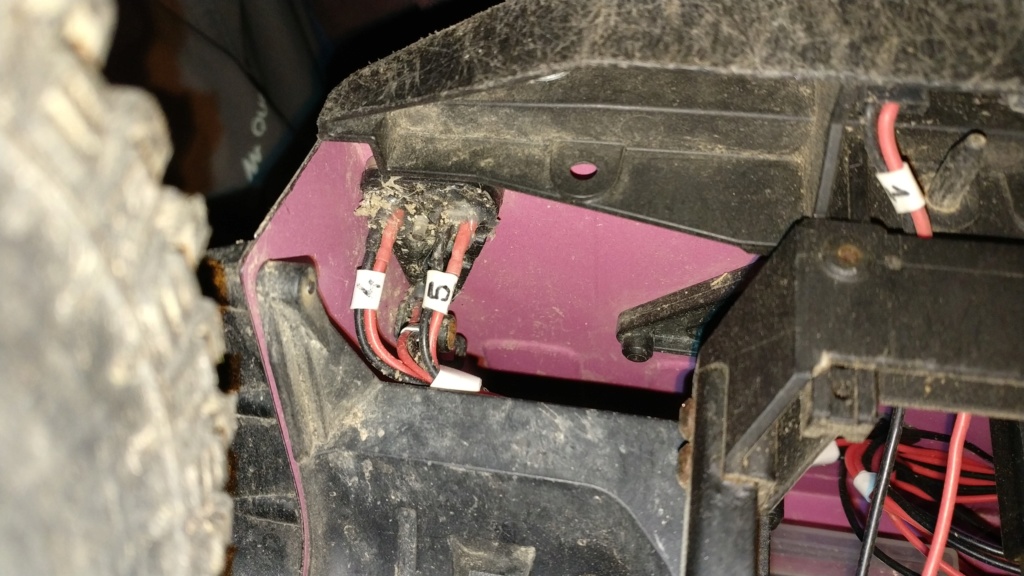

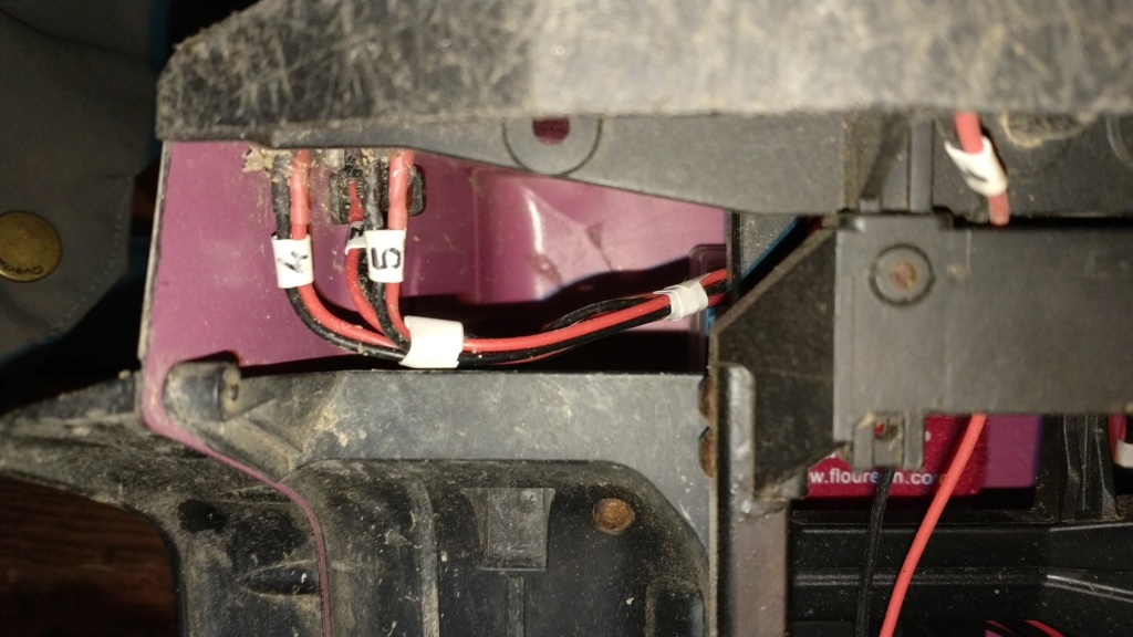

Je crois que tu vas avoir une nouvelle commande, le remplissage réservoir et les bavettes ça me branche bien... Par contre tu n'as pas peur de perdre le bouchon ? Et pour le support bavette tu pourrais me faire une photo de l'intérieur de la carro une fois monté, parce que avec mes leds de feux arrières je suis pas sur qu'il y ai la place...

ca devrait etre bon malgré tout, il y a 1 cm entre le Pare Choc et le support.Et le support est au niveau du bas du bloc feux.( pas sur que je sois clair )
Je me rends pas bien compte sur ta photo... Voila ce que ça donne avec mes leds :
Les fils repartent vers le toit, et je ne peux pas plier plus les pattes des leds, j'ai peur de les fragiliser... Après je peux voir pour un autre support...
Si tu te rends mieux compte...
