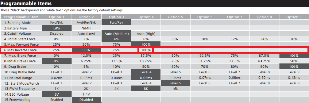

Petit retour d’expérience et constatation aujourd'hui lors d'une sortie....
Je constate que le paramètre 6, qui gère la force de la marche arrière, influe sur la marche avant.... si on règle celle-ci à 100% (Option 4) au lieu de 50% (Option 2 et paramètre par défaut) et bien il y a plus de pêche.....
En effet, je trouvé mon Coyote un peu mou dans les montées.... en retouchant ce paramètre j'ai plus de patate....bizarre puisque c'est censé gérer la force en marche arrière....
J'ai pas testé plus loin, mais je me demande si les paramètres 5 et 6 ne sont pas interverties....!!!??

salut,
Intéressant ça...
Olive me disait hier qu'il trouvait que son SCX10-2 manquait de pêche en marche avant.
Il disait aussi qu'il était réglé à 50% en marche arrière....un début de piste...
Pour ma part, tous mes scales sont réglés a 100% dans les 2 sens...il faudrait que je teste..

Bizarre....
Tu n'as pas inversé le plus et le moins sur le branchement de ton moteur par hasard???

param 5 -> avant (sur mes 6 engins qui ont le 1080)
param 6 - > arrière (sur mes 6 engins qui ont le 1080)
Le fait de faire passer le param 6 à 75% n'influe pas sur la vitesse max en marche avant. Du moins j'ai pas vu de différence.
La seule chose ou ça peut influer sera sur le intial brake force en marche arrière.... mais là aussi j'ai un doute.
Tu as sans doute inversé tes câbles de moteur sur le variateur.

En fait sur la notice il précise :
Motor Wiring
There is no polarityon the M+/M- two ESC-to-motor wires, hence, do not worry on how you connect them initially. You may find it necessary to swap two wires if the motor runs in reverse
=> Il n'y a pas de polarité sur les fils entre le variateur et le moteur, donc ne t’inquiètes pas de la manière dont tu vas les connecter. tu pourras trouver nécessaire d'échanger deux fils si le moteur tourne à l'envers
Je ne sais pas si tu as mis des connecteurs ou soudés directement du vario au moteur ? inverses juste les deux câbles.
Tu dis que tu n'y as pas touché mais avais-tu ce réglage de marche arrière réglée à 50% avant ? ou tu n'as fait ce réglage que récemment ?

Le réglage à 50% est un réglage par défaut....(voir tableau plus haut), je trouvé en effet que pour du 50% la marche arrière était vivace......!!

Sur le moteur le fil rouge correspond au point rouge ?
Et c'est le fil jaune du variateur est connecté sur ce fil rouge ?
Si oui et si toutes les polarités sont respectées, alors il se peut que ce moteur tourne à l'envers.
J'ai lu que certains moteurs tournent dans le sens inverse.
Mais si c'est le moteur d'origine du coyote, alors cela aurait du être le cas pour tous les autres propriétaires de coyote.
Il se peut aussi que le 1080 ait aussi un problème de conception.
Ou la télécommande avec commande de gaz inversée...
Pour ma part ce sont les 3 seules pistes.
La seule façon de savoir cela c'est :
1) remplacer ce moteur par un autre avec indication de polarité. -> pour savoir si c'est le moteur.
2) Changer de télécommande et récepteur -> pour savoir si c'est la télécommande.
3) Changer de variateur et tester avec un autre -> pour savoir si c'est le 1080.
Il n'y a pas d'autre moyen de savoir....
Si tu ne veux pas te faire chier, tu inverses les fils sur le moteur.
