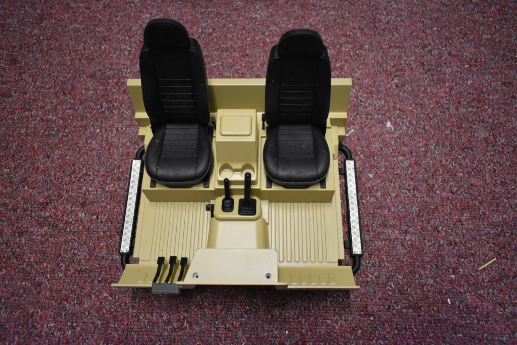

Message  Gilles44 Ven 24 Aoû - 21:33
Petit avancement avec les travaux de peinture. Pour info, toutes les pièces sont blanches à l'origine. Il reste un petit sachet d'accessoires noirs pour la carro mais le plus gros est fait. Il restera un peu de retouche du noir du toit, mais je verrai ça demain.
La couleur principale est donc sable clair. La peinture noire mat vient de chez Nono rauto. Les sièges sont en caoutchouc. Y'a presque plus qu'à monter tout cà...

Message  JLL35 Ven 24 Aoû - 22:06
Super boulot Gilles, heureusement que tu n'as pas fait la peinture sur le moquette Wink

Message  lolo 110 Sam 25 Aoû - 6:53
je vois un intérieur de TD4 avec une carro d'avant ! Surprised

Message  Gilles44 Sam 25 Aoû - 8:53
lolo 110 a écrit:Arrow
Salut, pourrais-tu développer un peu ce que tu vois et nous éclairer de tes lumières stp (pas en plein phare stp).

Message  Skudd Sam 25 Aoû - 11:13
Il chipotte sur un détail, une petite incoherence sur cette carro Smile
Un tableau de bord de Defender TD4 et un capot de TD5, cela dit l'adaptation existe en 1/1.
J'ai d'ailleurs la meme chose sur mon Def RC4WD, afin de passer la conduite à droite, j'ai commandé un dashboard de TD4 Shocked

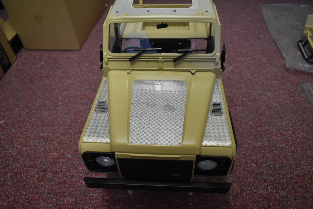

Bonjour à tous,
Petit avancement hier. Les retouches de peinture sont faites, beaucoup de petites pièces ont été peintes ou reprises également. La pose des protections métalliques n'est pas complètement terminée mais le plus gros est fait. Les deux plaques sur les ailes arrières doivent être découpée car le kit est prévu pour du D90 ou D110. Ces protections métalliques ne font pas partie du kit TRC.
J'ai utilisé de la super-glue pour coller la partie transparente des phares avant et ce matin j'ai découvert qu'une partie était devenue opaque AARRGGHH. C'est moche et impossible à rattraper, tant pis, on dira que c'est de la condensation. Je pense que les vapeurs de la colle ont été contenue dans la cavité du phare et ont agis sur la surface interne du plastique transparent.
Il n'y a pas de pièce orange pour les clignotants, tout est en blanc. Alors on trouve les deux versions orange ou blanc sur les modèles réels, les spécialistes peuvent peut-être nous éclairer de nouveau sur ce point?
La carro se pose bien sur le châssis et les trous de fixation tombe pile poil. J'avais fait un premier essai rapide et j'avais vu un décalage, mais en fait la carro n'était pas à fond vers l'arrière.
Les portes sont ouvrables, oui mais elle ne se ferment pas parfaitement, j'envisage fortement de les visser fermée, c'est bête mais rouler les portes ouvertes...
J'ai les pneus, j'attends les jantes que je peindrai. Je vais installer le moteur 45T et faire de essais de fermeture de la carro avec batterie en place.

Arffff jamais de super glue, voile blanc assuré !!
Pour tes feux blanc, Tamiya a des petits pots de peinture translucide, ça fait bien le taf, je peints meme des leds blancs en rouge Wink

Message  Chichi44 Dim 26 Aoû - 13:03
Sur le mien, les portes se tiennent avec 2 petits aimants : un sur la portière et l'autre sur le châssis..et ça fait l'affaire !
Il y a des réservations en haut des portières pour les coller.

Message  Gilles44 Dim 26 Aoû - 15:09
Oui, moi aussi j’ai des aimants Neodym mais le plastique de la porte est légèrement vrillé et ça suffit à ne pas coller l’aimant. Le logo vient de chez atees, j’en ai en rabe, si tu en veux un pour ton D110, envoi ton adresse par MP.

Gilles44 a écrit:Il n'y a pas de pièce orange pour les clignotants, tout est en blanc. Alors on trouve les deux versions orange ou blanc sur les modèles réels, les spécialistes peuvent peut-être nous éclairer de nouveau sur ce point?
les modeles tout blanc c'est une option ou un kit appelé cristal et en orange c'est du normal  Wink
Sur mes 2 carrosseries (Gelande et chinois) il y a les clignotants jaunes et vitrages rouges pour les aussi qu'on peut enlever.
Je vais tous les remettre une fois que j'aurais changé les led pour des plus puissantes.
ça va donner même en plein jour.

Message  Gilles44 Dim 26 Aoû - 20:24
Skudd a écrit:Arffff jamais de super glue, voile blanc assuré !!
Oui grosse bourde sur les gros phares mais je ne recommencerai pas promis.
Merci pour l'info sur la peinture translucide, c'est commandé.
