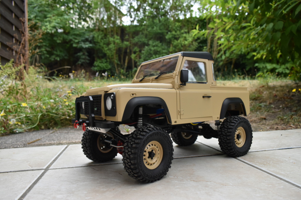

petit avancement aujourd'hui avec la peinture des jantes (Boom racing 1.9 Badass 16 holes steelie) et le montage des pneus (RC4WD Dick Cepek extreme country) puis montage de l'ensemble sur le châssis.

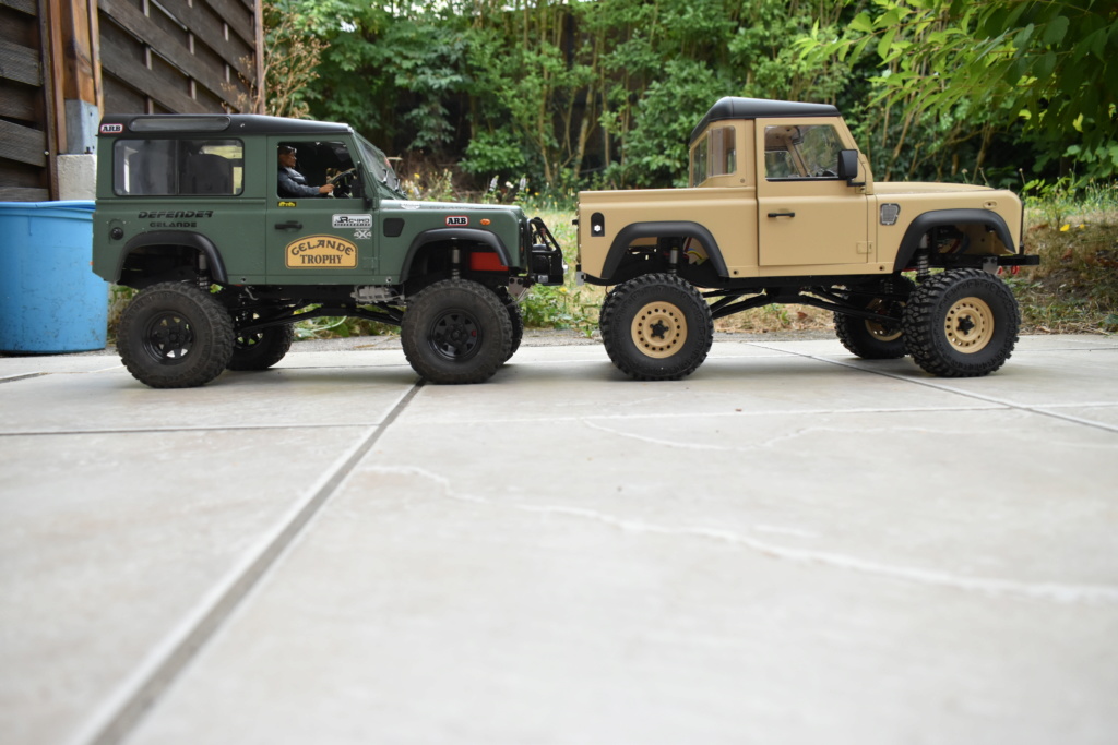

J'ai commencé un petit comparatif avec mon D90 RC4WD avec les mêmes amortisseurs et mêmes pneus:
- D90: Chassis + Carro RC4WD + intérieur + accu= 3,995 kg
- D90 PU: Chassis Boom Racing + Carro Team Raffee + Intérieur (446g) + accu= 4,434 kg
La différence vient apparemment de la partie intérieure qui est beaucoup plus lourde, les sièges sont en caoutchouc plein, et le plastique plus épais.
Je m'aperçois que sur les deux dernières photos, l'intérieur et le servo de direction du D90 PU ne sont pas installés, çà fait 500g en moins sur les amortisseurs.
L'un comme l'autre, ils paraissent bien haut perchés sur ces amortisseurs, je vais faire un essai avec des 80mm au lieu de 90mm actuellement. Par contre, les pneus risquent de toucher dans les cas extrêmes...
En photo ça donne çà:

Mon D90 Pick-up de Boom racing - Page 2 Empty Re: Mon D90 Pick-up de Boom racing
Message  Chichi44 Mer 29 Aoû - 18:16
Il a de la gueule en beige!
Oui, je le trouve un peu haut perché.....peut-être qu'avec l’intérieur et la batterie, il va redescendre?
Message  Gilles44 Mer 29 Aoû - 18:25
Chichi44 a écrit:Il a  de la gueule en beige!
Oui il me plait bien comme çà, il fallait faire quelque chose de différent du D90. J'ai plein d'autocollants, je ne sais pas encore si j'en mets un max comme sur le D90 ou si je le fait plus sobre. J'ai du Gelande Trophy et du Camel Trophy...Camel Trophy ne me paraît pas très cohérent sur un PU...
Mais sur la photo il y a déjà la batterie, il ne manque que l'intérieur et le servo de direction, soit 500g comme écrit plus haut  monkey

Message  louloux44 Mer 29 Aoû - 18:40
Magnifique le boom racing avec sa carrosserie team raffee   !
C'est haut perché à cause de ces pneus qui sont de plus gros diamètres que ceux d'origine et le fait que les bagues de serrages soit serrées à fond.
Normalement, avec le poids de l'engin + accus, les suspensions devaient s'écraser un peu (1/4 voir 1/3). Là pas du tout.
On avait vu cela sur ton D90 rc4wd lors de la dernière sortie à Gorges.
On avait vu que le problème sur ton rc4wd. Le poids élevé de ta galerie faisait qu'il nous a fallu serrer tes bagues des suspensions à fond. Mais malgré cela l'engin penchait au moindre dévers et badaboum.
Sur ton boom racing tu n'as pas de galerie lourde mais l'intérieur qui fait office et même plus. Même si ce surplus de poids est situé un peu plus bas que  la galerie sur ton rc4wd.
Je pense qu'il te faudra des ressorts plus dur et/ou huile plus dense dans ses suspensions ce qui te permettra de desserrer les bagues pour faire descendre l'engin sans trop pencher dans les dévers et virages.
J'imagine que tu n'as pas encore décoré le boom racing comme tu penses le faire (décorations de tout genre + personnage). Donc le poids va encore augmenter....
Cependant tes pneus frotteront quand même avec les ailes en croisement. ça on n'y peut rien à cause de leur diamètre et de leur largeur.
Aussi on a vu que les mousses de ces pneus sont hyper dures. Donc les pneus s'écrasent pas du tout au niveau du sol. Ce qui rajoute la hauteur avec peu d'accroche. Mais ça faudra voir cela en dernier une fois le poids final atteint.
Nous avons comparé nos 2 gelande au roulage et me mien passait presque partout sans se renverser (enfin très rarement).
Le poids et sa hauteur.... c'est quelque chose.....  monkey

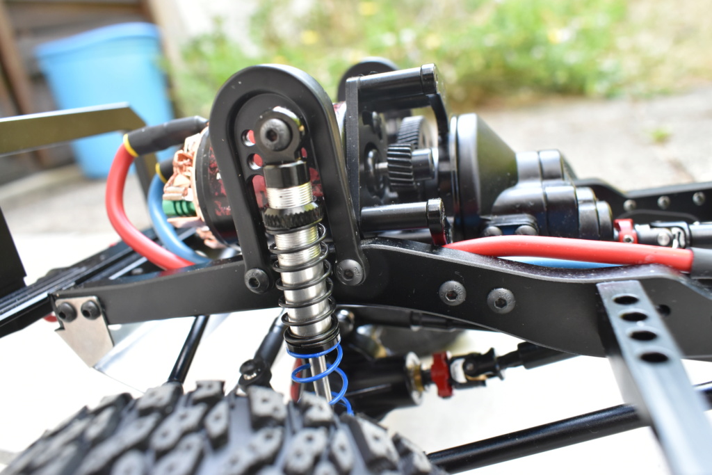

perso, vraiment trop haut( pour les devers), au pire le haut de la jante doit/devrait être au niveau des bas de caisse  Cool
le poid n'est vraiment pas un probleme car le mien avec c'est 5 kg il passe aussi bien que le PROTOS avec c'est 3kg, seul le bridage, la suspension et galerie et arceau ont modifiés sur le PROTOS ce qui fait la difference dans les devers mais en grimpette
il y a toujours moyen de ne pas touché les ailes avec le pneus en compressions d'amortisseurs
-butée entre châssis et pont
-amortisseur trop comprimé (haut du ressort trop bas à débandé)
-ne pas avoir de "suspension" en compression mais tout en détente
-déplacé la fixation du haut de l'amortisseur en bleu origine en rouge modif, il suffit de tracé un 1/2 cercle vers l'avant pour abaisser le châssis
Mon D90 Pick-up de Boom racing - Page 2 Modif_10
-etc

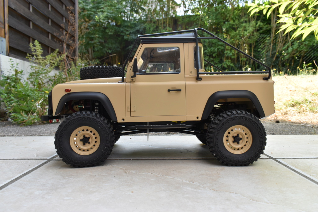

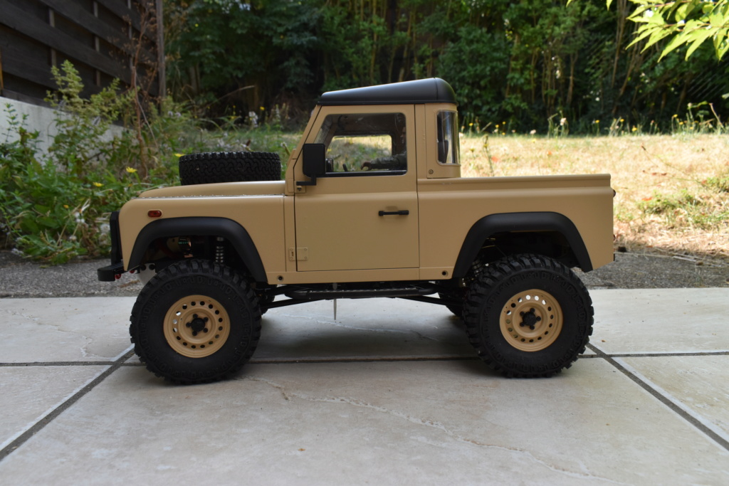

Petits travaux suite à vos remarques. J'ai incliné le support d'amortisseur arrière, perçage d'un trou et taraudage nécessaire sur ce chassis.
J'ai remplacé les amortisseurs avant par du 80mm en remplaçant un des ressort par un plus dur: les essais en dynamique nous monteront ce que çà donne, j'attends le servo...
L'intérieur est installé et tous les optiques sont en place, merci à Skudd pour l'info sur le vernis Tamiya, je ne connaissais pas. En photos cà donne çà:
Mon D90 Pick-up de Boom racing - Page 2 Dsc_1027
Mon D90 Pick-up de Boom racing - Page 2 Dsc_1028
Mon D90 Pick-up de Boom racing - Page 2 Dsc_1029
Avec la roue de secours:
Mon D90 Pick-up de Boom racing - Page 2 Dsc_1030
Avec la protection de toit:
Mon D90 Pick-up de Boom racing - Page 2 Dsc_1032
Mon D90 Pick-up de Boom racing - Page 2 Dsc_1031

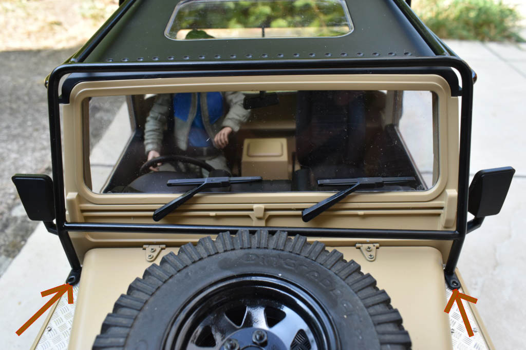

J'hésite à couper la barre horizontale vu le défaut:
Mon D90 Pick-up de Boom racing - Page 2 Dsc_1034
Mon D90 Pick-up de Boom racing - Page 2 Dsc_1033
Voilà !

Message  louloux44 Ven 31 Aoû - 12:10
C'est nettement mieux !
Tu devrais faire la même chose sur ton Def RC4WD.
Et tu as fait la même chose pour le support de suspensions à l'avant pour pouvoir descendre l'avant ?
Aussi, le fait d'incliner autant les suspensions va ramollir les ressorts arrières en croisement. Quand les suspensions sont droites, elles sont plus dures.
Donc si tu as mis des ressort de force moyenne en arrière, il se peut que tu doives mettre les ressorts durs.
Et si c'est déjà le cas, en fonction de l'écrasement, tu devras peut être serrer la bague de dureté un peu.
Aussi, comme tu as acheté le même arceau que moi, je vois que ton capot avant est beaucoup moins large. Tu feras comment pour fixer les 2 pattes de fixation de l'arceau qui dépassent ?
Déjà que sur ma carrosserie ça dépasse de 2mm..... mais vu le peu de distance je vais pourvoir facilement plier les 2 tiges pour rattraper. Mais sur ta carro, il y a beaucoup à rattraper....

Message  JLL35 Ven 31 Aoû - 13:49
Waouh, Gilles, je suis sur le c.., il est terrible ton Def, si j'arrive à la moitié de ça avec le mien je serai heureux Arrow
Message  Gilles44 Ven 31 Aoû - 13:53
louloux44 a écrit:C'est nettement mieux !
J'y pense...
Non non, je verrais ce que cà donne en essais dynamiques dans un premier temps.
Les ressorts sont les mêmes qu'avant modif d'inclinaison des supports à l'arrière...
Je ne vois pas de pattes qui dépassent, l'arceau TRC va parfaitement sur la carro TRC, l'inverse serait déplorable... Sad
Non non, je ne pense pas, regarde bien mes photos...Par contre il y a un défaut comme je l'ai écris, tu le vois?
En parlant de pickup, je n'ai pas avancé d'un poil ! Shocked
Va falloir que je termine cela .....
Va falloir s'y remettre alors... Laughing
Ville ou Région : Le Loiret
Message  JLL35 Ven 31 Aoû - 14:06
La barre horizontale.............n'est pas horizontale Shocked
Message  Gilles44 Ven 31 Aoû - 14:20
Voilà ! Bien vu JLL35. Alors soit je la coupe et la redresse à l'horizontale, mais là je ne sais pas la souder (çà aurait été du laiton, je l'aurais brasé), soit je la coupe aux deux extrémités pour la supprimer...
Message  Skudd Ven 31 Aoû - 14:27
Y'a surement quelqu'un qui pourrait te la souder convenablement, au pire un ferronnier dans ton coin...ça devrait pas te coûter une fortune .
En tout cas, c'est joli ce Def...

Message  louloux44 Ven 31 Aoû - 15:25
Pour la barre horizontale, ne fais pas de modifs pour l'instant.
Envoies d'abord un mail à Rcmart et demandes le remboursement
Concernant tes pattes de fixation de l'arceau en avant qui dépassent le capot voir la photo ci jointe (les flèches marrons) :
Les trous de fixation doivent normalement porter sur le capot dans les angles et pas dans le vide.
Mon D90 Pick-up de Boom racing - Page 2 Dsc_1010
Cette cage ou arceau est normalement faite par et pour les carrosseries D90 de Xtra speed et compatible D90 RC4wd + carro D90 chinoises qui ont toutes presque les mêmes dimensions.
Si tu la poses sur ta carro RC4WD, tu verras que ces pattes de fixation avant portent pile poile sur le capo (si l'arceau n'a pas de souci).
Sur ma carro chinoise je vais devoir plier 2mm de chaque côté pour que ça porte sur le capot.
Or ta carrosserie est de chez boom racing et le capot semble bien moins large. Je ne savais pas cela quand je t'ai conseillé cet arceau car ça passait sur les 2 carrosseries RC4wd et chinoise....
Vu que j'avais pas de carrosserie Boom racing, je ne pouvais pas tester.  monkey
Vois tu le problème en plus de la tige horizontale qui ne l'est pas ?
En passant sur mon arceau (voir mon sujet , cette tige est bien horizontale. C'est bien un souci sur ton arceau en particulier.
Donc Demande le remboursement avec photos à l'appui.
Concernant mes suspensions sur mon RC4wd D90 gelande 2, les suspensions sont des 80mm.....
C'est peut être la raison de ton problème de hauteur de caisse....
Mais bon, il semblerait que tu aies réglé ce souci du moins.... :bravo:
Comme on a discuté lors de notre dernière sortie, il se trouve que RC4WD ne livre pas les mêmes pièces sur la version Kit et RTR...... tout comme Axial
Message  Gilles44 Ven 31 Aoû - 17:29
louloux44 a écrit:Pour la barre horizontale, ne fais pas de modifs pour l'instant.
Non, je n'ai pas envoyé d'email à RCmart, j'ai écris à Asiatees chez qui je l'ai acheté. Smile
Bon ben, je vais me répéter, mais il n'y a pas de problème avec cet arceau, les trous sont bien au dessus du capot et ils ne sont pas dans le vide comme tu l'écris...
Faux, ma carrosserie est de chez Team Raffee...tout comme la carro.
Non, puisqu'il n'y a pas de problème...
Sur ce point on est d'accord.

Je ne comprends plus rien alors..... ou j'ai mal lu vos précédentes discussions....
Sur ta photo on voyait que la barre était de travers et que les pattes de fixation sont en dehors de la carro. Je dois ajuster mes lunettes. lol!
Et vous en discutiez JLL et toi.... Surprised
Bon tant mieux si tout est ok ....

louloux44 a écrit:Je ne comprends rien.
Bon tant mieux ....
La barre horizontale est de travers, oui. Les pattes de fixation se pose sur la carro mais sur la protection métallique que j'ai rajoutée, qui est plus clair: Je ne pense pas que tu aies confondu le clair de la protection métallique avec le vide, n'est-ce pas?

Gilles44 a écrit: ... Je ne pense pas que tu aies confondu le clair de la protection métallique avec le vide, n'est-ce pas?
Mon D90 Pick-up de Boom racing - Page 2 8
Sinon il est très beau ton Pick-up Boom racing Arrow
J'ai testé aussi sur le mien l'inclinaison des amortisseurs et je trouve ça plus efficace.
Message  Gilles44 Ven 31 Aoû - 20:24
J'ai pas osé... monkey
Oui cà a l'air d'avoir que du positif, j'ai fait la même modif en un peu moins incliné sur mon D90 et je remplacerai les amortisseurs de 90mm par de 80mm.
Quel est ton modèle de D90, je n'ai pas trouvé de sujet le décrivant?
Message  Jiper Ven 31 Aoû - 21:46
Je n'ai pas de D90 mais sur mon cfxw cela m'a été bénéfique tout en me permettant de rabaisser la carro (pour le look scale surtout).
Tu peux garder tes amortos de 90, tu fixes une petite plaque alu sur le haut des tours amortisseurs et tu peux faire plusieurs trous pour tester les différentes inclinaisons, et te permettre d'utiliser l'amplitude des 90mm sans compromettre la garde au sol.
Louloux a raison sur le fait que tu pourrais être amené à utiliser des ressorts plus durs, je vois que déjà tu panaches bleu, noir (j'ai ces mêmes amortisseurs raffee en 80mm), vu le poids au delà de 4kg, tu as testé avec tout en ressort bleu ?
