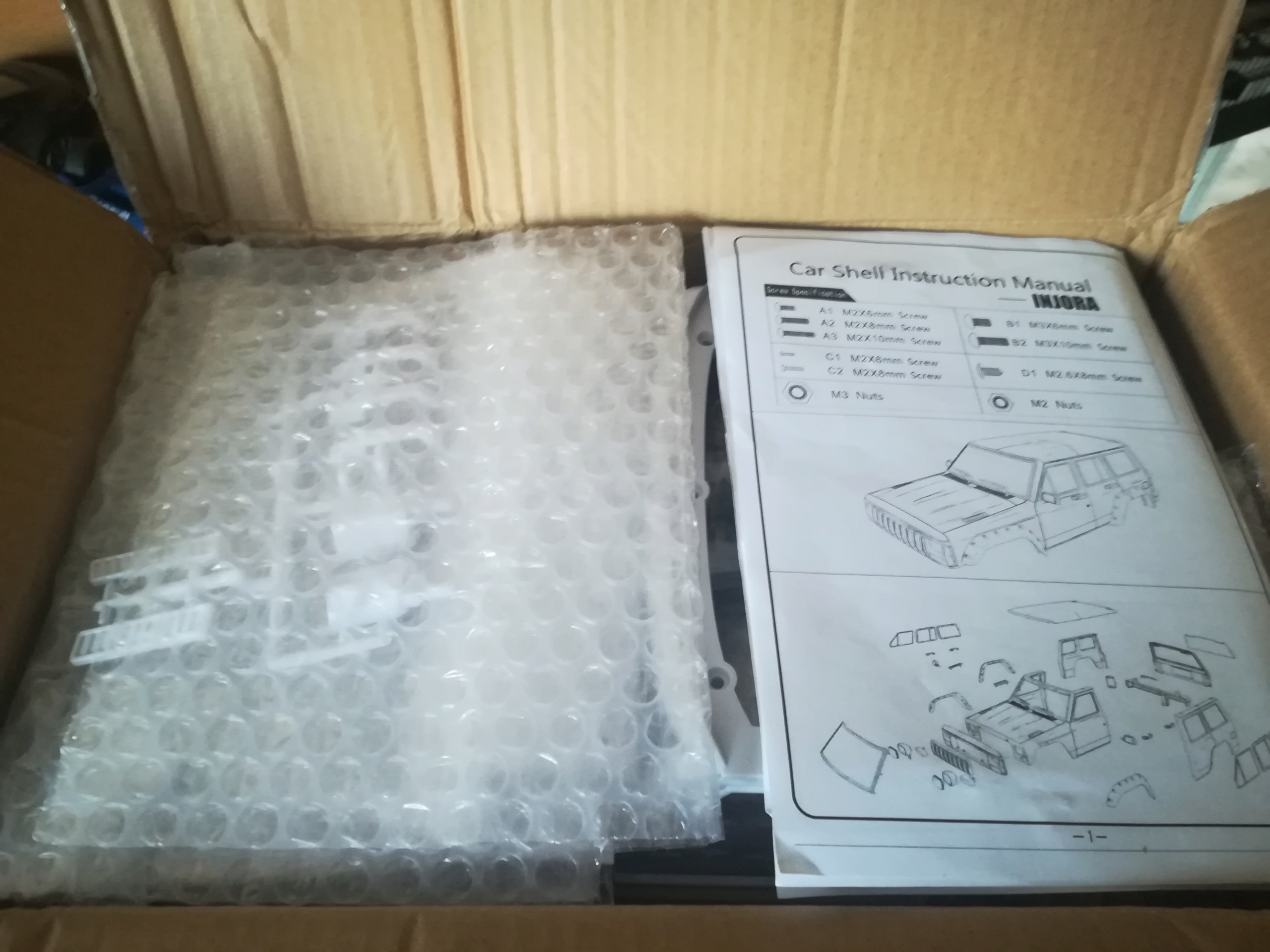

En commençant avec le colis :
Mon TRX4 sur carrosserie Jeep Cherokee XJ 90's Img_2022
Et un rapide placement des pièces pour vérifier que tout colle au poil
Mon TRX4 sur carrosserie Jeep Cherokee XJ 90's Img_2021
Bon feeling quand à la qualité ... mais celle si pèse ^^

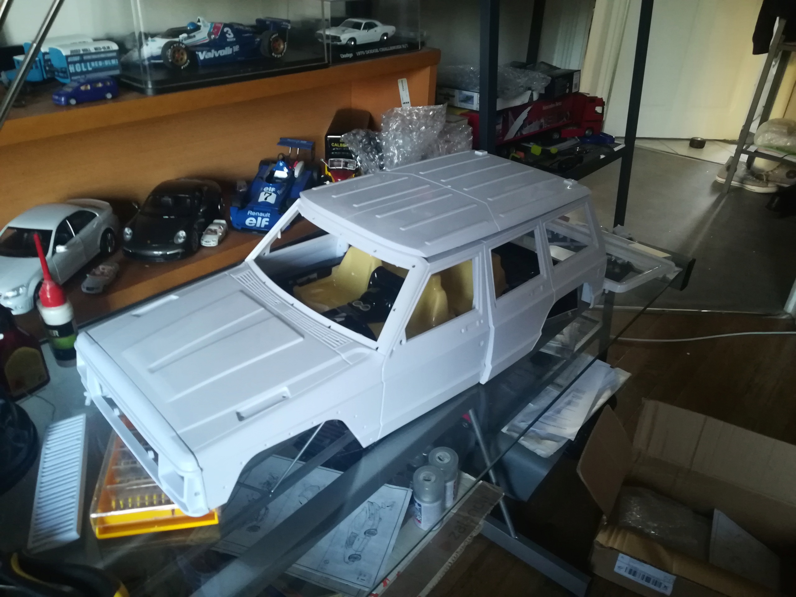

Ce matin, vérification du montage du toit sur la carrosserie sèche :
Mon TRX4 sur carrosserie Jeep Cherokee XJ 90's Img_2031
Finalement je vais remplacer le vert par du noir mat comme je l'avais imaginé au début
L'intérieur de la caro sera aussi en noir mat

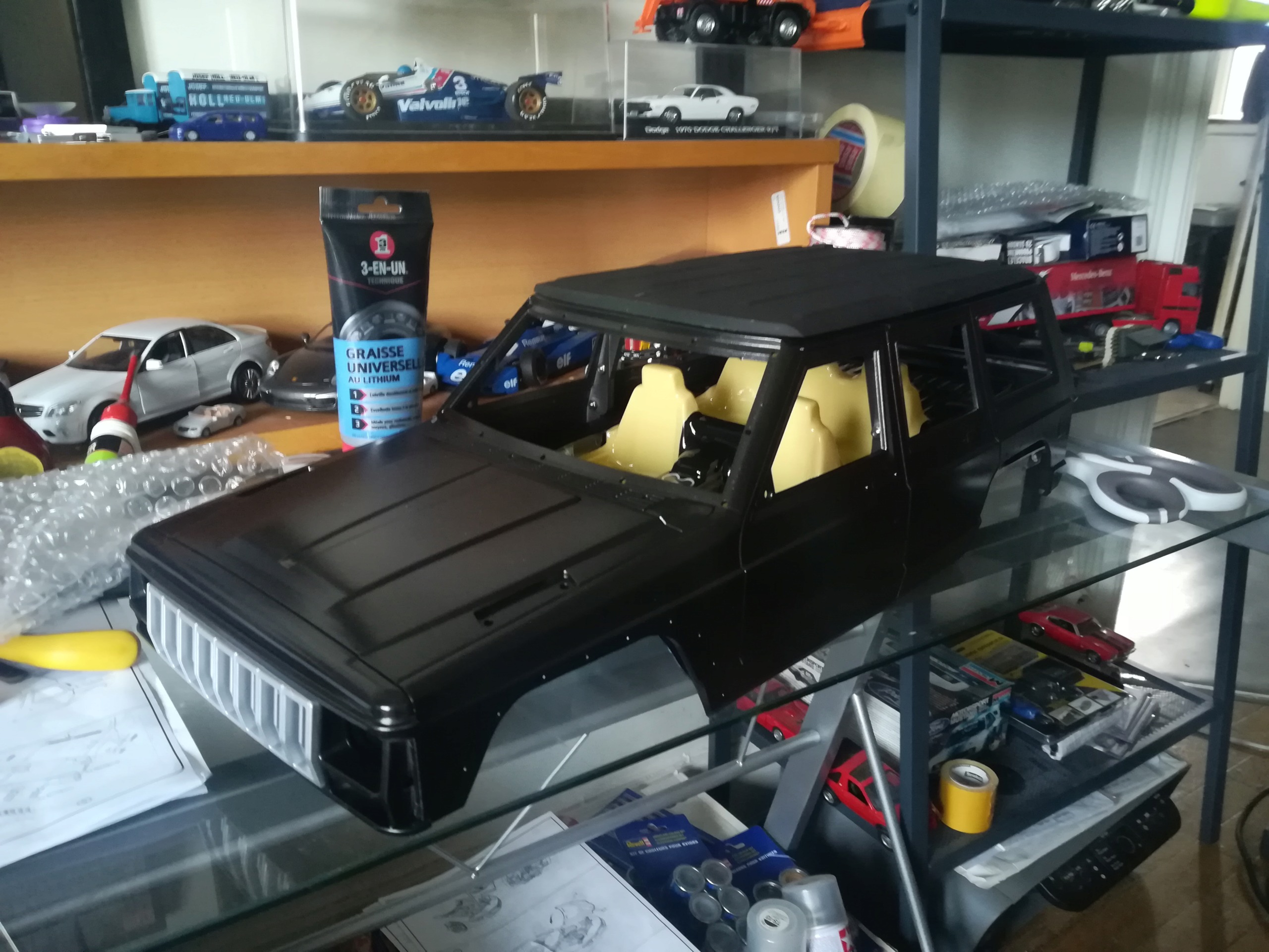

Comme dit, c'est prévu ^^ Et fait, j'ai tout passé en noir mat
Je descend faire une photo, avec le toit noir mat également, pour te donner une idée.
Le plafond sera vert par contre.
C'est tout au garage, pour pas incommoder mes chattes avec l'odeur Very Happy

Voici, ormis les stickers Jeep, 4.0L, les plaques minéralogiques, l'idée finale :
Mon TRX4 sur carrosserie Jeep Cherokee XJ 90's Img_2036
En détails (c'est vert car j'ai la couche 2 à faire Smile) Super rugueux au touché façon vinyl ... effet involontaire, mon noir mat est pour peindre des inserts et des fours (max 800°C)
Mon TRX4 sur carrosserie Jeep Cherokee XJ 90's Img_2037

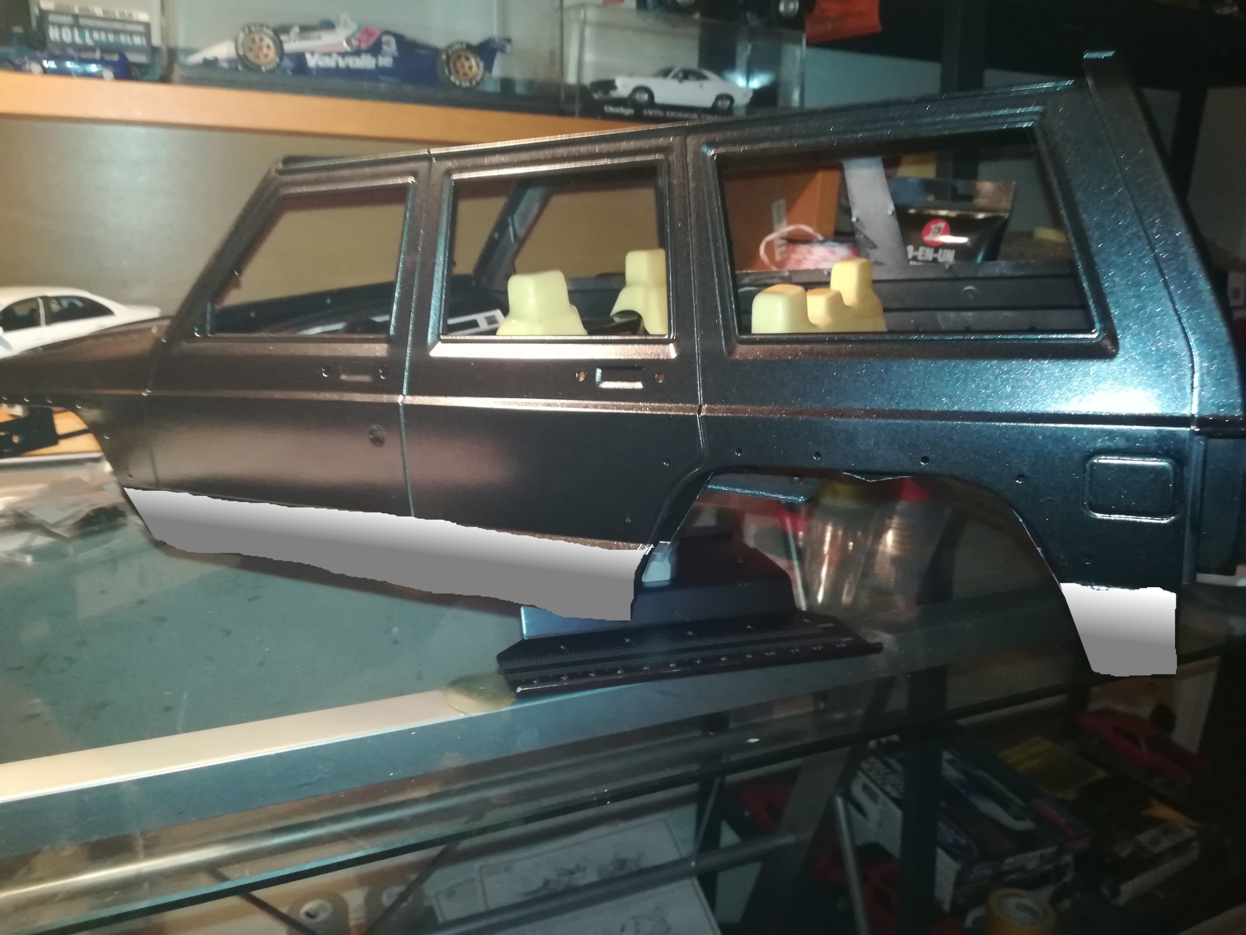

Et ma 2eme couche complète sur carrosserie et toit (noir métal et noir mat)
Mon TRX4 sur carrosserie Jeep Cherokee XJ 90's Img_2042
Mon TRX4 sur carrosserie Jeep Cherokee XJ 90's Img_2043
Je laisse bien sécher le tout jusque demain soir, avant de faire les bas de caisse en Silver #BlingBling
Je prépare aussi les caches du parebrise avant de faire les contours en silver ou chrome.
A suivre !

Voila ce que j'ai en tête pour les bandes, qu'en pensez vous ?

Je trouve la peinture super chouette et très bien faite, t'es sûr de ton coup pour les bandes Surprised
Mon TRX4 sur carrosserie Jeep Cherokee XJ 90's Empty Re: Mon TRX4 sur carrosserie Jeep Cherokee XJ 90's
Message  Hunt The Shunt Lun 27 Aoû - 22:14
Juste pour préciser, c'est un photoshop crado ^^
Je pense que je vais abandonner les bandes sur le capot, ça simplifiera les coups de bombe après chaque pet' ^^
Je garde quand même l'idée du bas de caisse Smile
En mieux, ça donnerai ça :

Après les gouts et les couleurs Laughing
Cela fait juste le bas de caisse central et l'arrière, où il y aura très probablement le parechoc
