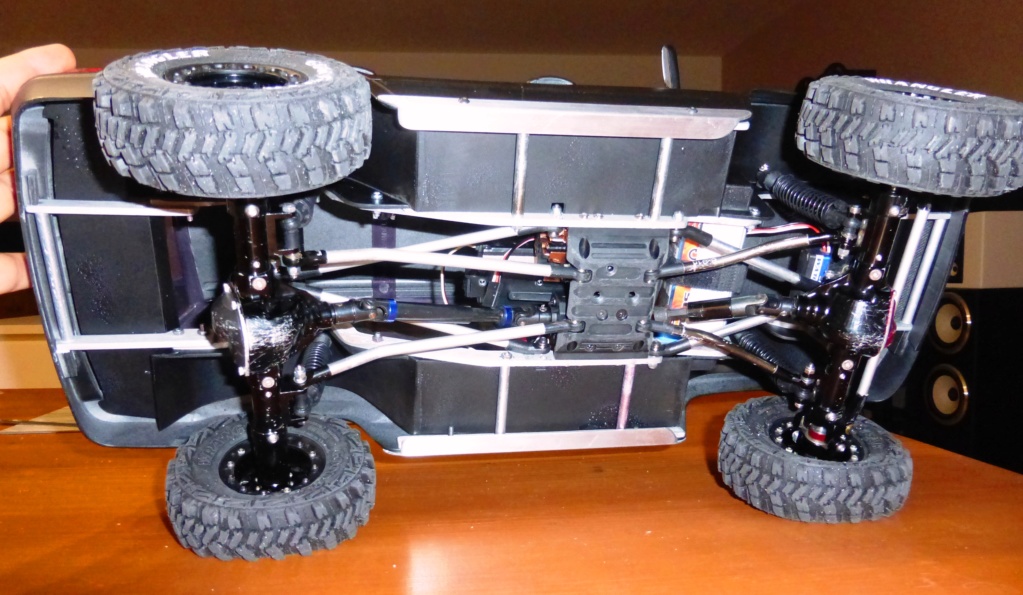

Ça fait un petit moment que j'avais envie de lâcher le lexan pour passer à l'ABS, certes plus lourd mais o combien plus détaillé et réaliste, que j'ai profité de l'offre de JSSCALE sur cette carro de grand cherokee, ayant pas trop envie de faire un def ou un hilux !
Donc commande, réception et là, malgré le fait qu'elle soit très belle, cette carro n'est pas plug and play !
Y a du taf de ponçage et de rebouchage mais ça se fait bien !
Par contre, comme elle est moulée d'un seul bloc, elle me semble plus légère (530gr) que les carro ABS avec portes, capot, hayon ouvrant car le plastique est beaucoup plus fin !
De toute manière, je ne cherche plus la performance à tout prix mais je m'oriente vers plus de réalisme et de détails de finition Wink
J'ai même bridé le débattement à 6.5cm pour éviter de découper les ailes, la hauteur sous skid est à 8cm.
J'ai fait l’intérieur des ailes avec du styrène de 1mm, histoire de protéger l’intérieur des projections de poussière et autres petites saloperies...
Les pneus sont des rc4wd 106x36mm, donc un bon compromis pour l'accroche et bien plus réaliste que les gommards de 120x50mm...
L'installation n'est pas finie car j'attends ma future radio 6 voies pour pouvoir réutiliser mon DIG qui trainait dans un tiroir...

Message  JLL35 Lun 4 Nov - 21:49
Chouette projet, châssis home made apparemment, t'es en 313 d'empattement ?
Pour le coté réaliste, j'aurai encore rabaissé la carro et diminué le diamètre des pneus, mais il est déjà superbe comme ça :bravo:
C'est Anthony49 qui va être jaloux :tongued:
Jeep Grand Cherokee WJ Empty Re: Jeep Grand Cherokee WJ
Message  Franck72 Lun 4 Nov - 22:52
merci Jean Luc
oui 313mm, chassis perso alu
y a des chances que je l'abaisse d'un cm, c'est en cours Arrow

Message  Nicolas_49 Mar 5 Nov - 0:17
Chouette boulot.
Un conseil, fabrique des ski avant et arrière sous les pare-chocs comme ça :
Jeep Grand Cherokee WJ 079
Jeep Grand Cherokee WJ 52
Pour qu'un obstacle ne vienne pas ce bloquer derrière le pare chocs comme un caillou, une branche ou un coin de pavé auto-bloquant.
A la dernière rencontre chez chichi j'avais ce problème sur mon Ascender où j'avais justement oublier de faire ce ski. clown

Message  Franck72 Mar 5 Nov - 19:57
Re les amis :bye2:
je viens de mettre des entretoises de 7mm dans le corps de chaque suspension, ça m'a bien rabaisser le tout, j'aime beaucoup mieux Smile
certes, j'ai perdu en débattement avec plus que 6cm, une hauteur sous skid redescendu à 6.5cm mais ça me plait bien, beaucoup plus réaliste que la sauterelle d'avant lol!
Jeep Grand Cherokee WJ P1000661
je vais peut être passer direct sur de futures suspension en 80mm au lieu de 90 !
J'ai vu des suspattes rc4wd pas mal du tout chez JSS...
