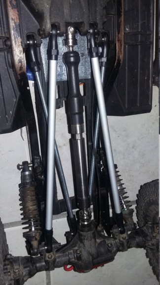

Tu comptes faire comment ?
Nouvelle carro 130 pour le TRX4  Empty Re: Nouvelle carro 130 pour le TRX4
Message  JLL35 Sam 13 Oct - 21:23
Chouette les liens, t'es en quel diamètre ?
L'idéal, c'est tige inox à l'intérieur d'un tube alu, pour le cardan, il me semble que tu as déjà rallongé Question

Message  lolo 110 Dim 14 Oct - 7:06
salut,
@loulou
vu que le TRX est lourd je suis parti sur du 4mm
sinon l'idée du tube alu sur la tige a été pensé aussi et même plus pour évité les bruits de ferraille  Wink ...
@JLL
c'est une tige 4mm en ferraille bichromaté mais pas en inox A2 car plus souple/tendre que la ferraille donc plus fragile en cas de choc
il faudrait du A8 :love3: mais ça coûte un bras
c'est vrai que la ferraille rouille à l'endroit de la coupe mais "enfermé" visée dans la chape de 1 cm mini et un coup de galva à froid je pense en avoir pour un moment avant de changer la tige Cool

Message  louloux44 Dim 14 Oct - 11:00
lolo 110 a écrit:salut,
@loulou
@JLL
Non seulement le tube alu est esthétique mais ça aide à glisser lorsqu'on est bloqué sur un caillou pointu car le filetage des tiges filetées ne glisse pas.
Mais aussi le tube rigidifie la tige filetée.
Car même à 4mm, la tige filetée en inox ou acier plie. Et dès que ça plie, ça ne peut que plier constamment et de pire en pire.
Si le tube est bien coincé entre les 2 embouts à chape, tout est rigidifié et le tube sert de renfort au lien.
Et un super renfort !
Mais il est fortement conseillée de le faire dès le début et avant de rouler.
Car le moindre pliage de la tige change sa longueur. C'est comme ça que j'ai eu des ponts non alignés.
Donc j'ai du me faire chier à tout refaire.... double boulot .... tout ça parce que j'avais pas pris la peine de le faire avant.

Message  lolo 110 Lun 29 Oct - 19:12
petite avancée du WE pluvieux
ayant reçu le nouvel arbre de transmission pour l'AR il a fallu le modifié plutôt le rallongé
comme on le voit c'est un hexa d'où mon choix, ne connaissant pas la taille je me dis qu'une clé BTR coupé remplacera l'héxa existant
dés son arrivé, je prend le pied à coulisse et c'est du 6.4 mm  Sad
et dans mes tiroirs un héxa qui va bien c'est l'héxa des embouts tournevis  I love you donc une ralonge à embout et voilà le travail
lors du test du jeu apparait donc un peu de rétractable le tour est joué
Nouvelle carro 130 pour le TRX4  411tn710
Nouvelle carro 130 pour le TRX4  20181046
Nouvelle carro 130 pour le TRX4  20181045
Nouvelle carro 130 pour le TRX4  20181047
voilà maintenant il roule avec l’empattement de 130 Very Happy
