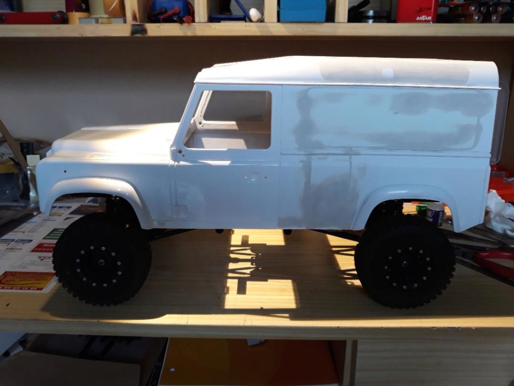

Re: DEF 100 pouces tôlé JLL
Montage des amortisseurs et des roues
Présentation de la carrosserie
Ça tombe comme prévu, les roues sont bien à l'intérieur de la carrosserie
Maintenant y faut que j'étudie la fixation, j'attends de recevoir mon pignon moteur et je vais attaquer la mise en place de toute l'électronique et de l'intérieur
