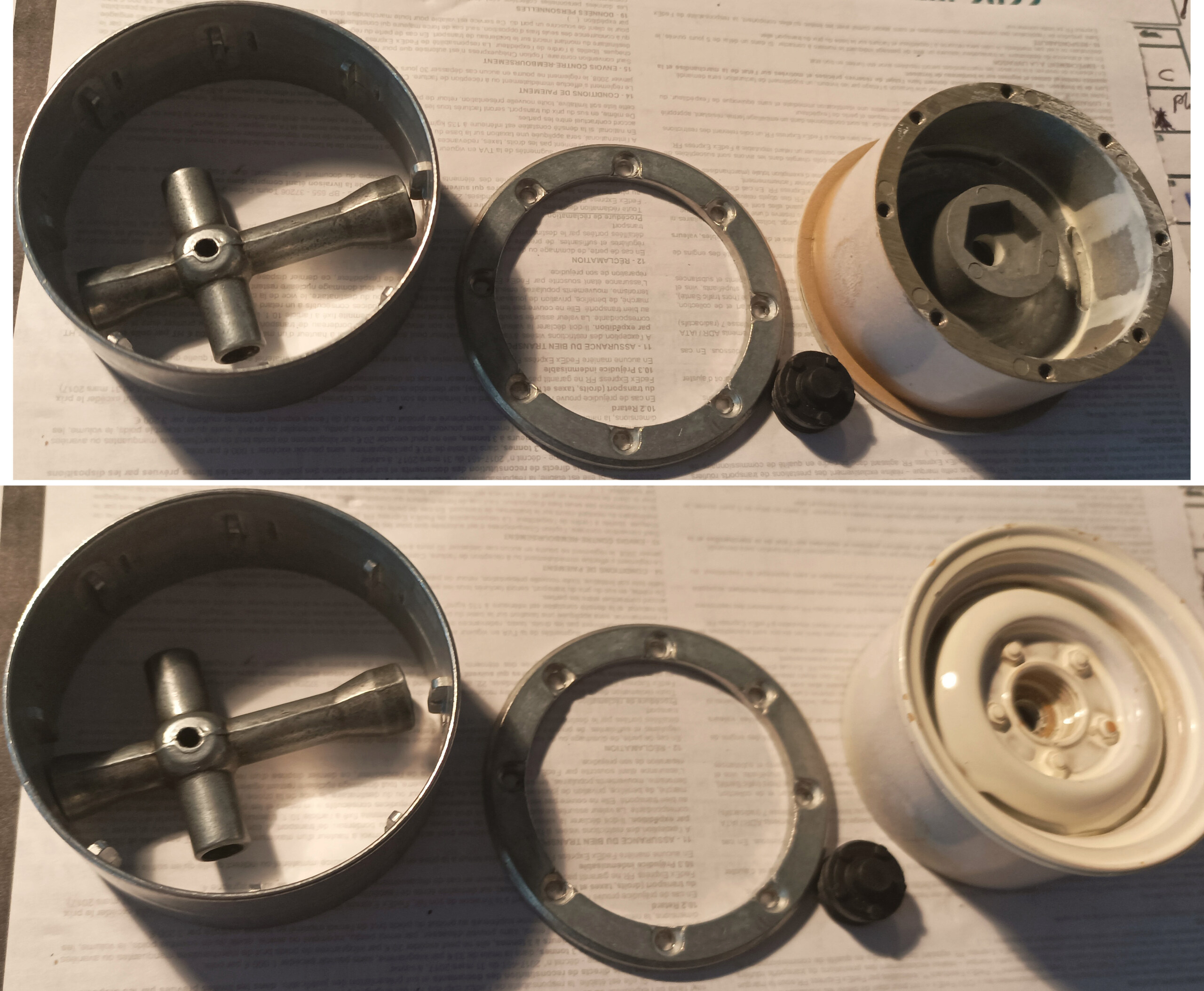

Message  pleinair37 Sam 3 Sep - 15:18
Toujours pas de rouille sur les miennes, et vu qu'elles sont montées, je ne peux pas faire le test de l'aimant sur toutes les parties. J'ai juste pu tester ces 2 pièces :
Comment choisir ses jantes beadlock 1.55 1.9 2.2 en alu ou métal ? - Page 2 Captu383
La partie principale de la jante on dirait un genre de fonte d'alu un peu (je sais pas si ça existe clown ), et l'anneau central qui coince le pneu sur les flancs de jante on dirait une matière qui ressemble un peu à du plomb ou d'étain, un peu moins lourds mais assez malléable. Les vis sont de gros diamètre, donc pas de souci de vis qui foirent et tu peux serrer fermement sans risque.
Une fois bien monté, c'est 100% étanche.
Elles sont bien lourdes, tu le sens dés que tu les prends en mains...
Pas retrouvé le vendeur qui les vendait paR 4 par contre...

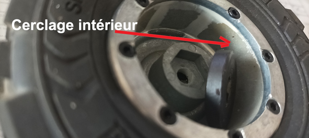

Message  louloux44 Lun 5 Sep - 18:48
Merci Pleinair !
J'ai vérifié et comparé sur les jantes de @Ben14 qui y ressemblent totalement
De l'intérieur des jantes on a l'impression d'avoir accès au cerclage qui va dans le pneu (voir sur la photo ci dessous)
Cette partie est en zamac (ou alliage rapprochant)
Comment choisir ses jantes beadlock 1.55 1.9 2.2 en alu ou métal ? - Page 2 Jantes23
Mais en fait ce n'est pas véritablement le cerclage qui se situe à l'intérieur.
J'ai démonté un pneu pour avoir accès au vrai cerclage et pour faire de test avec un aimant.
C'est pas de l'acier, et ça ne s'aimante pas.
Mais de toutes les façons ce cerclage se situe dans le pneu et il est totalement protégé et hermétique. Il ne risque pas de prendre l'eau sauf si on déjante ou si ça se dévisse.
Seules les vis sont en acier et j'ai pu les remplacer par mes vis 2.5 hex en inox.

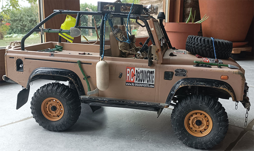

Message  louloux44 Ven 23 Sep - 16:33
Ayé ! Le montage est terminé :
Avant
Comment choisir ses jantes beadlock 1.55 1.9 2.2 en alu ou métal ? - Page 2 Maraud14
Après
Comment choisir ses jantes beadlock 1.55 1.9 2.2 en alu ou métal ? - Page 2 Maraud13
La fameuse valve
Comment choisir ses jantes beadlock 1.55 1.9 2.2 en alu ou métal ? - Page 2 Maraud12
Bon, les pneus ne sont pas tout à fait scale.
Mais je verrai cela après
J'en ai profité pour changer de mousse pour mettre des mousses à double densité car les pneus s'écrasaient de trop en dévers malgré le rajout de mousse supplémentaire le mois dernier.
Il fallait plus de rigidité au niveau de la jante.

Message  ben14 Sam 24 Sep - 21:41
et pourquoi tu les a prise "jaune camel" alors que ton land et beige????? serais tu en train de nous fabriquer un camel trophy??
blanche ou grise ,c etait plus "origine" a mon gout.....mais c ton choix biensur lol!
mais c plus sympa avec c jantes là que les autres je trouve Wink
Messages : 803
Comment choisir ses jantes beadlock 1.55 1.9 2.2 en alu ou métal ? - Page 2 Empty Re: Comment choisir ses jantes beadlock 1.55 1.9 2.2 en alu ou métal ?
Message  louloux44 Dim 25 Sep - 10:10
ben14 a écrit:et pourquoi tu les a prise "jaune camel" alors que ton land et beige????? serais tu en train de nous fabriquer un camel trophy??
Eh merde !
Je savais pas qu'il fallait mieux que ça soit du blanc Mad
J'ai vu que les autres spécialistes de camel trophy avaient mis des jantes oranges mat sur leur D90.
Pourquoi alors ?
Effectivement, maintenant que tu le dis, en blanc ça aurait été plus beau Mad
Bon, ce sera pour une prochaine fois
Eh merde
