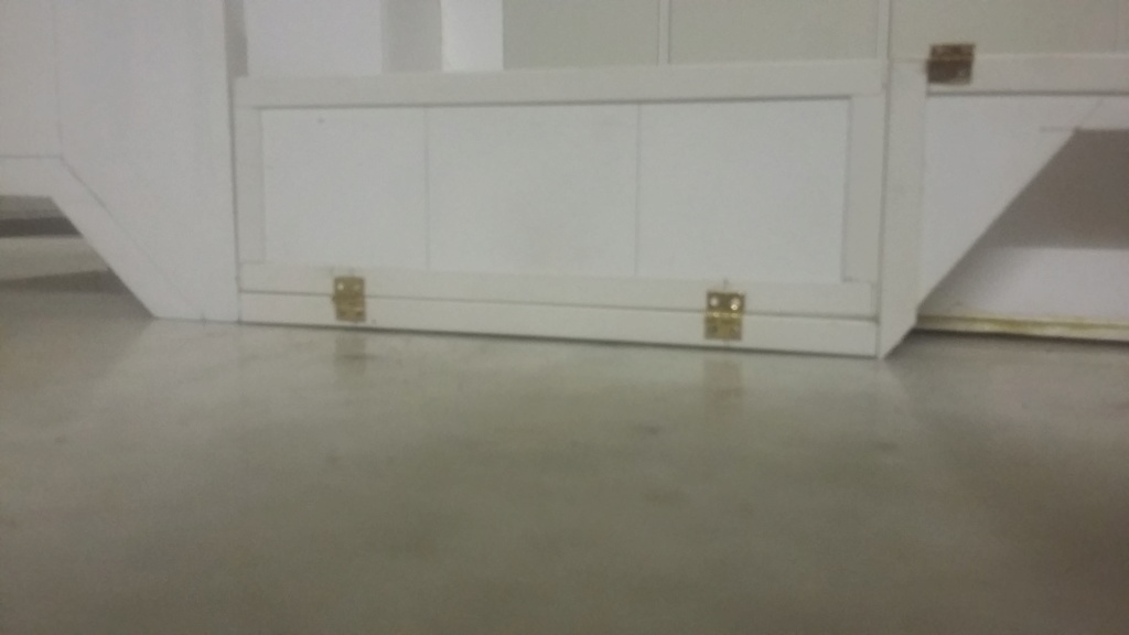

mise en place de charnière pour que les ridelles inférieures soient fonctionnelles
Un autre Land Rover 1/8 foward control 101 - Page 2 20190112

alors t'affole pas lol!
les vis sont livrées avec les charnières d'un diamètre de 1.5 mm
voilà comment je fais !
je colle la charnière à sa place(pour ne pas me tromper dans les traçages et bien l'ajuster)
ensuite je perce le support de la charnière qui me sert de gabarit avec une épingle chauffée (pour le plastique)
ensuite je visse les vis et voilà
monkey

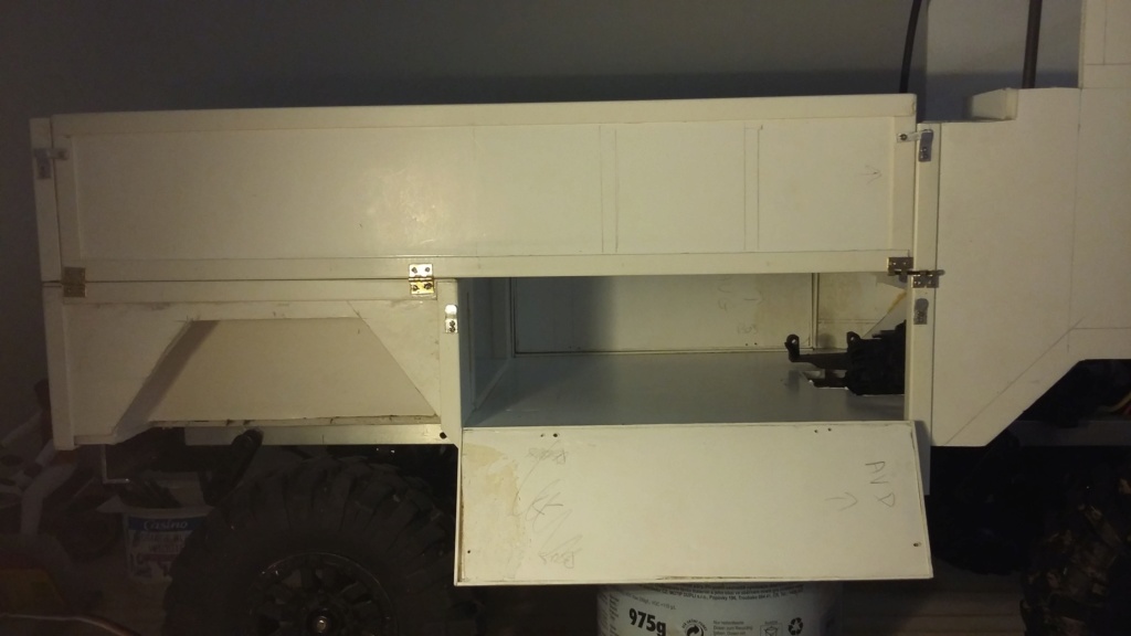

les charnières c'est bien, mais en roulant les ridelles s'ouvriront donc maintient des ridelles
Un autre Land Rover 1/8 foward control 101 - Page 2 20190124

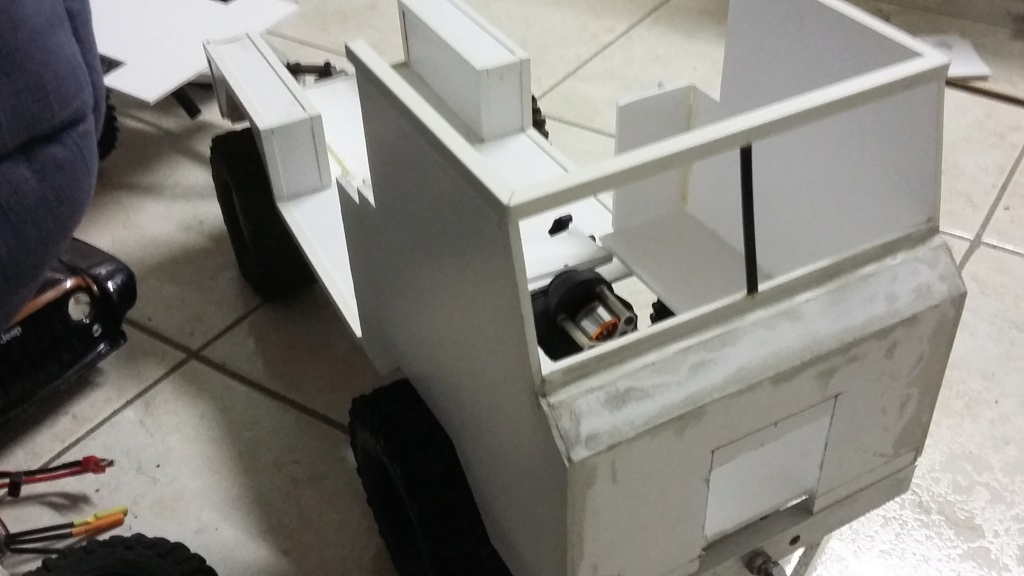

bon, vu le temps, on est tous dans la maison et moi je bricole
pose du servo et réglage de la direction
montage de la boite de transfert avec les arbres de transmission pour son premier départ/tour de roue
le support livré avec le transfert et ne me convient pas donc refonte d'un support de transfert
mais la boite est trop grande/longue par rapport où je veux la placée avec son nouveau support
petite atrophie de celle ci pour éviter qu'elle touche le sol

en finalité, le premier roulage c'est parfaitement bien passé dans le salon  monkey
manque de rayon de braquage (à voir si l'on peut faire quelque chose)
bon comportement sur le canapé avec le woops et croisements de pont  Smile
descriptif
moteur 1000KV en brushless
transmission avec boite à 2 vitesses
boite de transfert 4 sorties
pont HG
lame de ressort
servo 25 kg
pour son poids c'est 1.407 kg pour l'AV et 0.914 kg pour l'AR avec l'electro mais sans la lipo vu que je ne sais pas si je vais lui mettre une 2/3 S
