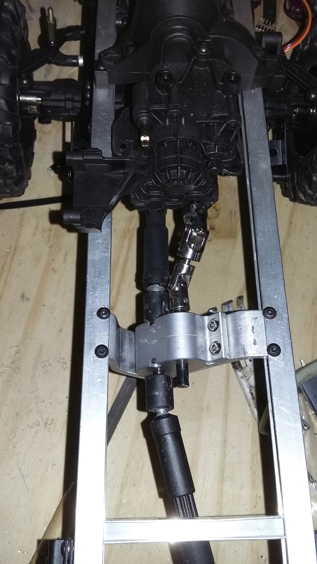

Salut Lolo,
Sur ta 3ème photo je vois que tu as choisi de donner plus d'angle au petit cardan de sortie de boite de transmission, plutôt qu'aux 2 cardans de sortie de boite de transfert.  Shocked
Je comprends ton choix, mais c'est vraiment trop prononcé.
Il aurait mieux fallu que tu partages un peu plus.
ça va vraiment forcer à cet endroit :

salut,
@loulou, d'où mon support DIY
-Avec les pont HG qui on la noix plus haute que la normale le cardan touchait quand j'était en compression, c'est un inconvénient des châssis plat Sad
-celui-ci est un scale donc juste de la démo et un peu de promenade lol!
-sur une cinématique il faut un fusible, j'ai fait un choix, à voir Rolling Eyes
voilà mes explications

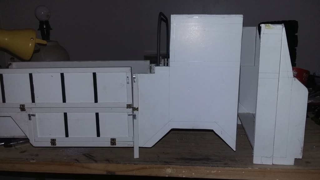

sinon j'ai retouché la taille de la cabine trop longue à mon gout car je n'avait pas l'angle d'attaque assez important Razz
Un autre Land Rover 1/8 foward control 101 - Page 3 20190215
Un autre Land Rover 1/8 foward control 101 - Page 3 20190213
Un autre Land Rover 1/8 foward control 101 - Page 3 20190214
sinon il est parti en peinture seulement pour l’apprêt

lolo 110 a écrit:salut,
Quand toutes les pièces sont en métal, il n'y a pas de fusible.
Et ce sont les pignons ou les pièces les plus faibles qui prennent toute la contrainte et/ou ça finit par crée du jeu et ça fait sautiller les ponts lorsque la somme des contraintes est trop conséquente : lorsque tu braques à fond et que tu mets les gaz.
C'est mon avis.
Cependant, c'est quoi cet engin sur cette photo ci dessous ?
Car j'ai l'impression que c'est le chassis boom racing ARTR que je connais très bien.
Sur mon chassis ARTR, le petit cardan en sortie de boite de transfert est presque droit.
Il y a un souci de montage là..... non ?
Un autre Land Rover 1/8 foward control 101 - Page 3 Getpic10

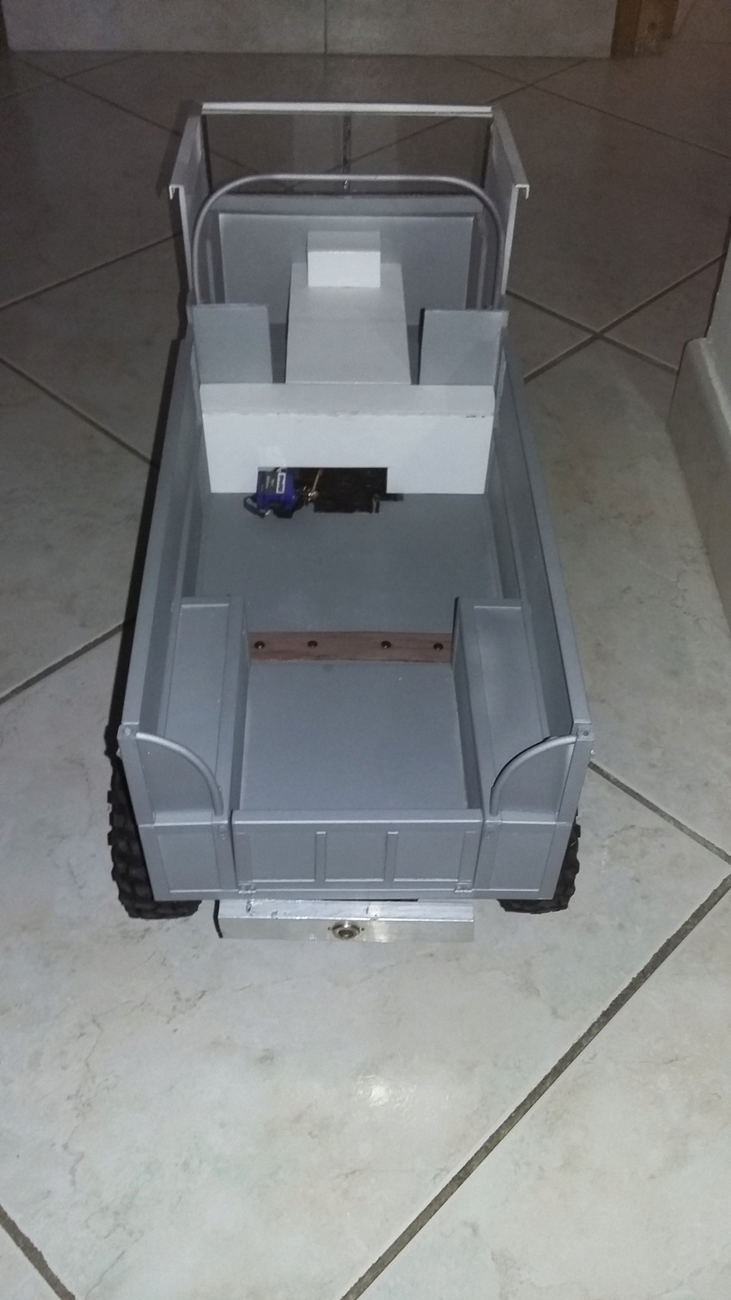

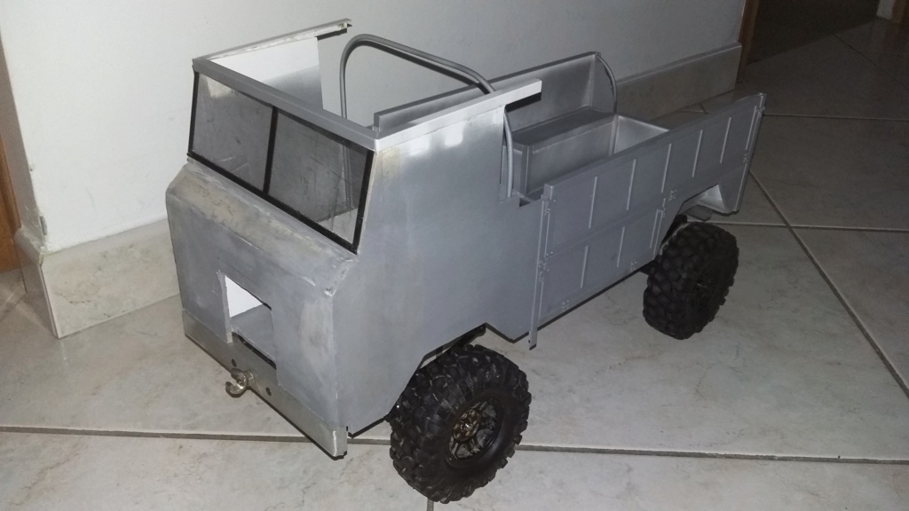

oui, c'est bien un boom  lol!
mais, D90 en présentation
comme je vous l'ai dit, sortie de la cabine de peinture
et le début du cache moteur intérieur, une seule chose qui dérogera le servo des vitesses qui me fera une verrue
la traverse en bois la baguette plastique que l'on voit c'est la fixation AR de la carro
Un autre Land Rover 1/8 foward control 101 - Page 3 20190217
Un autre Land Rover 1/8 foward control 101 - Page 3 20190218
Un autre Land Rover 1/8 foward control 101 - Page 3 20190219
Un autre Land Rover 1/8 foward control 101 - Page 3 20190221
Un autre Land Rover 1/8 foward control 101 - Page 3 20190220
beaucoup de chose à faire encore mais on a le temps jusqu'au RISA :cool2:
