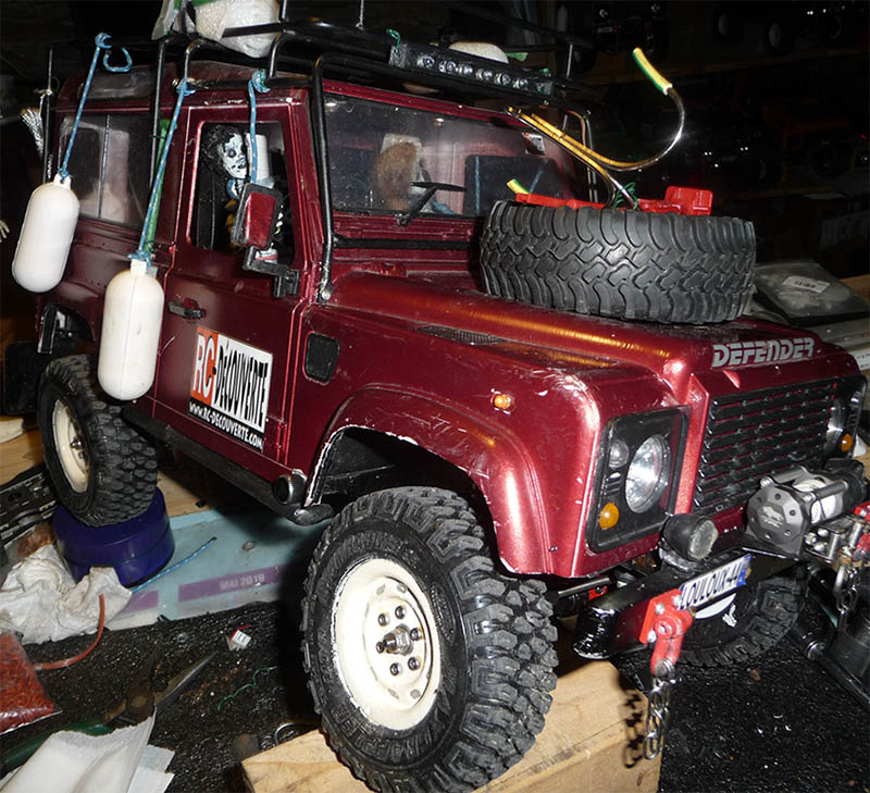

Sinon, j'ai reçu les nouveaux pneus pour les 2 defender :
Chassis Boom Racing & Team Raffee D90 D110 VS RC4WD Gelande 2 - Page 3 Boomra11
