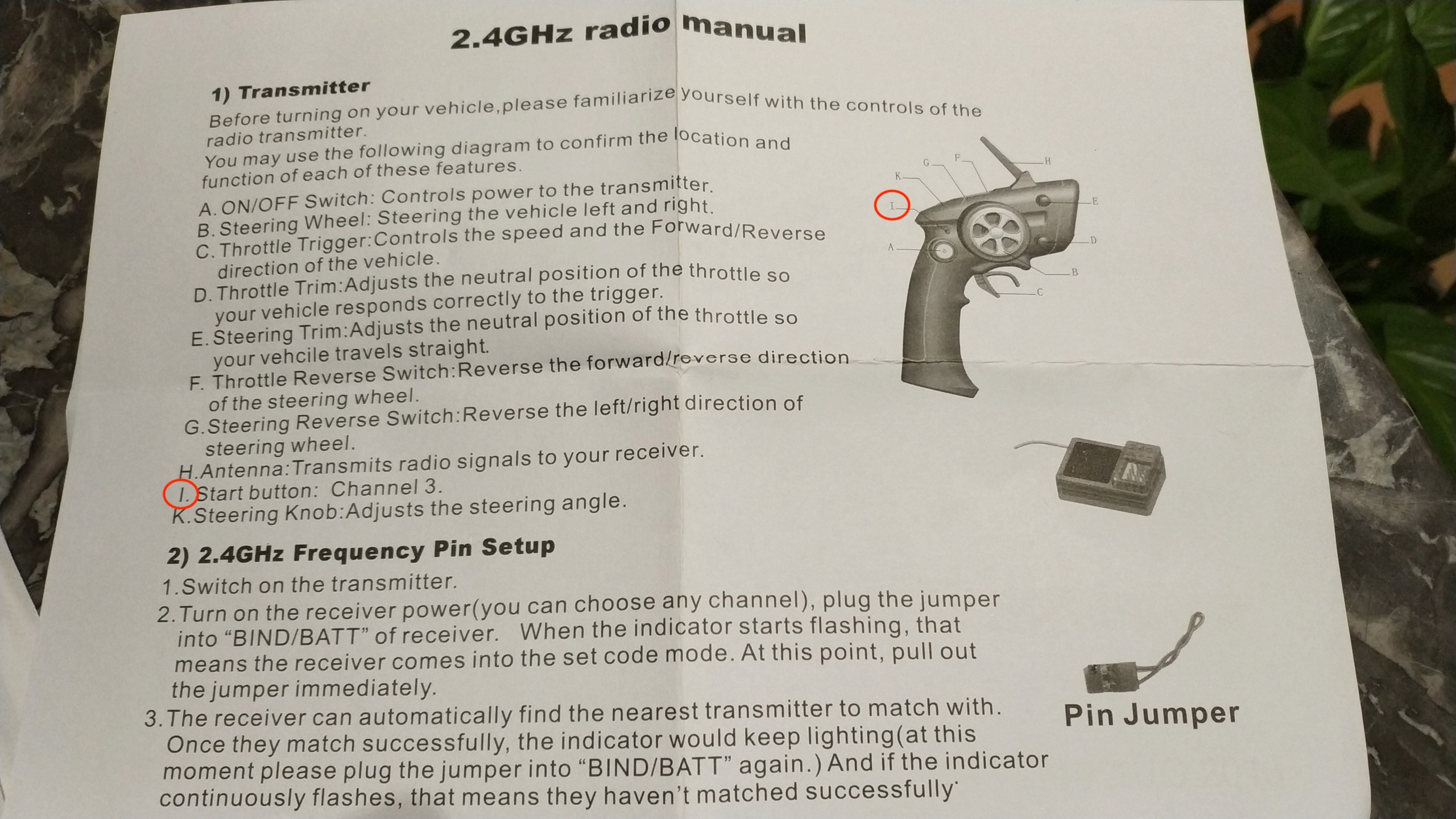

Je ne saurais te dire, sur le Tamiya on utilise pas la 3ème voie...
Et vu que la notice est dans la pure tradition des importations Chinoises, c'est à dire très succincte et en Anglais bah impossible de savoir...
Voici la notice, ils disent juste pour la voie 3 : Start button: Chanel 3.  lol!
Quelle télécommande 3 voies pas cher pour Scale ou crawler avec boite de vitesse ? Img_2160
C'est juste un bouton, j'ai pas l'impression qu'il y ait 2 positions... Je ne vois pas comment je pourrais tester ça, si quelqu'un a une idée...

Si je branche juste mon servo de vitesse du TRX4 dessus et que j'allume les 2 engins ça devrait fonctionner pour le test non ?

Si la troisième voie est un bouton poussoir, quand tu appuieras sur ce bouton ça fera tourner le servo branché sur la voie 3 du récepteur dans sa position extrême d'un côté, puis quand tu ré appuieras sur le bouton idem mais de l'autre côté, puis quand tu ré appuieras sur le bouton idem mais de l'autre côté, et ainsi de suite...
Ca ballade ton servo d'une position extrême à l'autre.
Après il te restera à faire le lien entre ces positions de servo et ta boite de vitesse. Il faut donc bien vérifier que ta boite de vitesse peut se commander comme ça, mais je suppose qu'elles sont toutes prévues pour ça ?

Alors c'est pas bon avec la RC que je t'ai proposé Louloux... Sur le Tamiya j'ai branché le servo de direction sur le ch3. Quand j'allume tout, le servo braque tout à fond à droite, quand j'appuie sur le bouton ch3 ça braque tout à gauche... Par contre si je relâche le bouton ça revient automatiquement en position initiale... Bref, il faudrait soit changer ce bouton par un inter 2 positions, soit trouver un truc qui bloque le bouton en position enfoncée.
Voila voila...

merci à tous et à Pleinair pour le test. On a au moins appris un truc : les télécommandes 3 voie avec bouton ne sont pas véritablement des 3 voies.
C'est fait juste pour l'éclairage.
A moins de remplacer le bouton par un toggle switch à 3 positions. A condition que le circuit ne fonctionne pas avec des impulsions uniquement.
