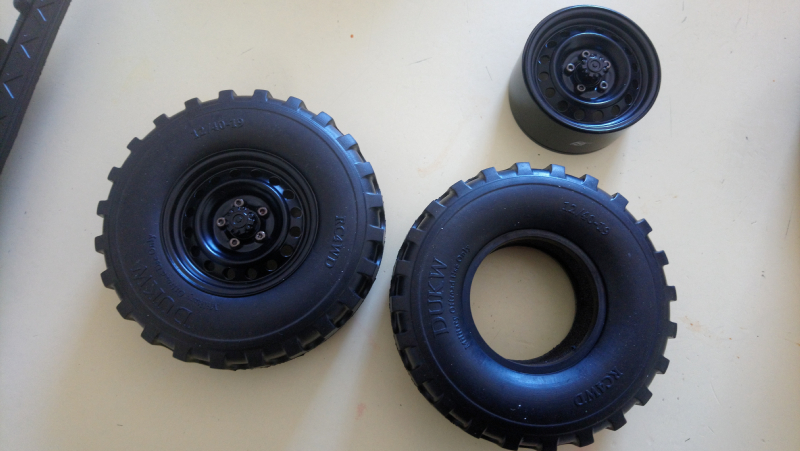

Changement des jantes et pneux :
Pneus military de chez RC4WD:
https://www.amainhobbies.com/rc4wd-dukw-1.9-military-offroad-tires-rc4zt0011/p708045
jantes badass boom racing:
https://www.asiatees.com/display?Boom-Racing-All-Parts-Hop-Ups-Upgrades&brand=Miscellaneous&model=All&id=147879&pid=1
Dodge power wagon Dsc_1210
Dodge power wagon Dsc_1211

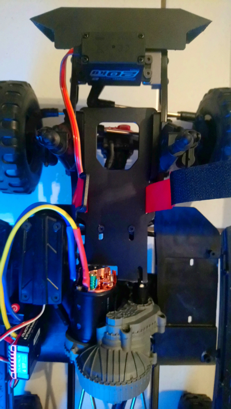

Amélioration du CG et changement du support du servo de direction :
je suis parti sur ces pièces :
https://fr.aliexpress.com/item/32953258257.html?spm=a2g0s.9042311.0.0.40696c37k5bDQi
J'ai été obligé de le recouper et d'allonger les trous de fixation,
et
https://fr.aliexpress.com/item/32951521310.html?spm=a2g0s.9042311.0.0.6dcd6c3738tXYd
au passage j'ai remplacé le servo Axial par un PowerHD 20Kg
Dodge power wagon Dsc_1218
avec une lipo standard :
Dodge power wagon Dsc_1217
je n'ai pu placer le support ESC pour le garder dans l'axe. J'attends maintenant d'avancer la caro (en cours de découpe) pour placer l'ESC et l'interrupteur.

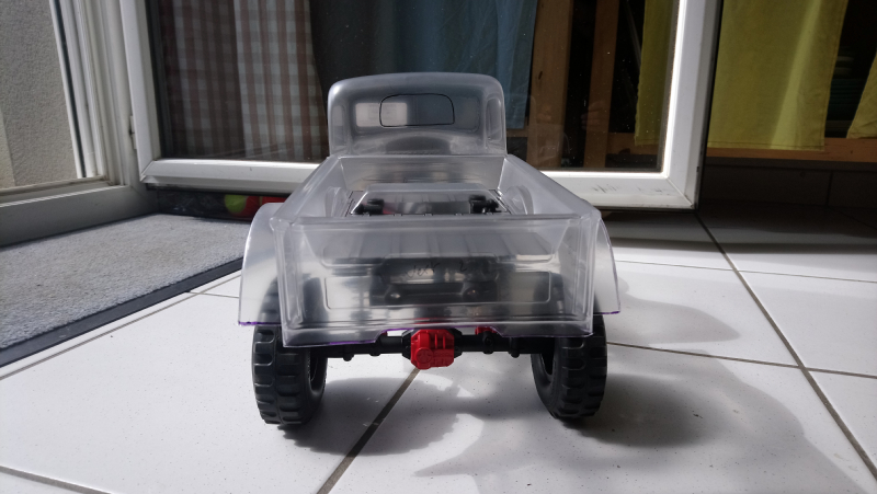

Message  Albinus29 Lun 10 Juin - 11:45
Les photos de la carrosserie découpée avec la benne. J'ai numéroté chaque partie. Je vais utiliser du liquide de masquage pour tester.
Il me manque juste la couleur bois pour les lattes de fond de benne. Je n'ai pas encore choisi la couleur...
Dodge power wagon Dsc_1226
Dodge power wagon Dsc_1227
Dodge power wagon Dsc_1228
Je la trouve très haute. Je ne sais pas comment je vais faire pour réduire la hauteur :
- mettre des amortos plus court ?
- sinon quelqu'un a des idées ?
Avant de prendre une décision je vais déjà peindre les éléments de carro, monter les phares et autres acastillages...
Pour la fixation, je vais réutiliser des aimants que j'avais pris pour le TRX4 mais qui ne m'ont pas convaincus sur la carro def qui est bien lourde.

Pour la hauteur, est ce que tu es au minimum déjà pour les fixations carro ?
Sinon, tu peux remonter d'un ou deux cm les fixations d'amortos au châssis (plaque alu percée), ou mettre des amortos plus courts d'un ou deux cm...
Et, ça reste mon avis perso, si tu avais mis des pneus plus grands (genre 110mm au lieu de 101mm) ça ferait un peu moins "sauterelle"... A tester... Wink

Pas mieux que mes petits camarades, tu peux jouer sur les amortisseurs, leur point d'ancrage ou le diamètre des jantes Wink
Pour les lattes dans la benne, pourquoi pas utiliser du vrai bois collé, style cagette Idea
Ou du Vénilia imitation bois Idea

Message  Albinus29 Lun 10 Juin - 22:11
Pour les pneus, les military ne se font qu'en 96mm... je voulais vraiment un truc scale.
Les amortos sont fixés sur les pattes plastique d'origine. 1 seule position.
Pour le bois j'ai des lattes non utilisées de mes bateaux bois. Je vais regarder ça ! Bonne idée.

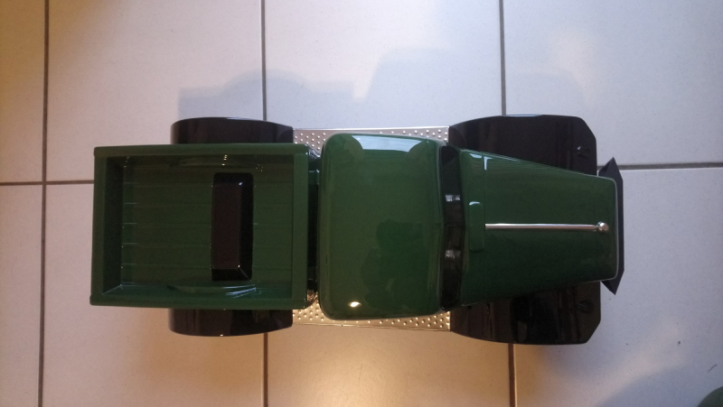

Merci pour vos conseils, pour retour d’expérience, les 2 premières couches doivent être fines pour éviter les bulles, voire les gouttes. Ensuite on peut y aller plus franchement.
J'ai fait 4 couches de noir, puis 4 couches de vert, j'ai fini par le gris argent.
Il était préconisé de finir par du noir sous le gris argent, du coup j'ai remis 2 couches de noir sur la totalité afin de protéger les couleurs.
Avec le liquide de masquage c'est super propre !
Dodge power wagon Dsc_1230
Dodge power wagon Dsc_1231
Dodge power wagon Dsc_1232

Par contre je vais tester d'autres pneus, ceux-là sont vraiment trop petits vu la taille des passages de roue !

Pour les pneus ça me choque pas, je pense qu'il est trop haut surtout... :cool2:
