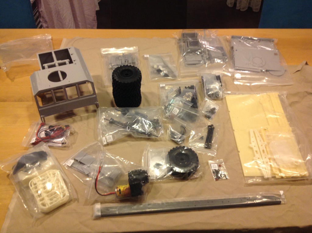

J'ai profité du Vendredi Noir pour investir dans un nouveau camion: un Man KAT en 4 roues.
MC4 CROSS RC: nouveau projet ! Img_1622
C'est la version basique MC4A ( il existe les versions B et C qui ont des options en plus: boite de vitesse, jantes acier....)
MC4 CROSS RC: nouveau projet ! Img_1623
Sur cette version basique, il y déjà le Kit éclairage (phares et clignotants) et un moteur 45T installé sur la boîte de transfert. Pas mal!
Par contre des jantes beadlock en plastique...pas trop grave..
Et j'ai prévu de lui installer un petit module sonore.
Bon, je commence à déballer les sachets!

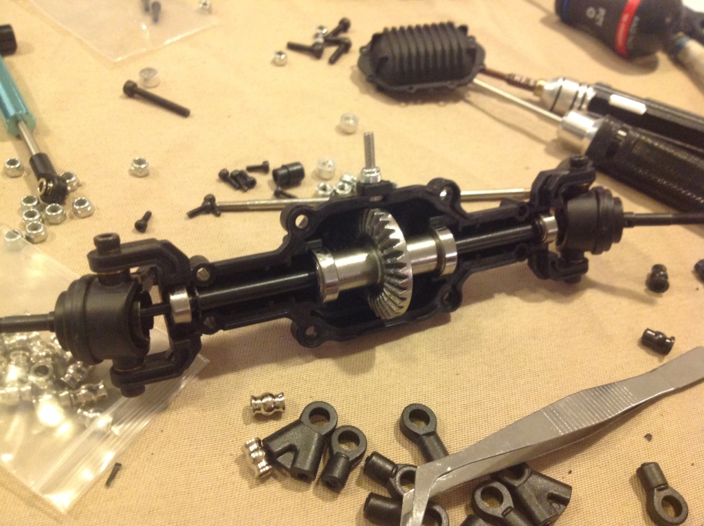

Je continue le montage.
Vérification des ponts: il manquait une clavette sur le pignon du Pont arrière, l'axe de sortie tournait dans le vide......et j'ai rajouté un peu de graisse car elle coûte chère chez CROSSRC!
Le Pont a l'ouverture :
MC4 CROSS RC: nouveau projet ! Img_1624
Au niveau de la notice de montage, c'est pas trop mal.
Pour l'instant, juste une erreur au niveau des longueurs des tiges des Y de ponts.

Message  louloux44 Mer 18 Déc - 20:51
Merci Chichi de nous faire découvrir ce véhicule et son montage.
Par contre, c'est fou que des fabricants sortent encore des véhicules à ce jour avec des cardans à boules .....
Franchement, au prix où ils vendent ces trucs, ça n'aurait pas couté beaucoup plus cher pour permettre aux acheteurs d'avoir une bonne direction.

Message  JLL35 Mer 18 Déc - 21:25
C'est vrai que ça a l'air de manquer de graisse Embarassed
