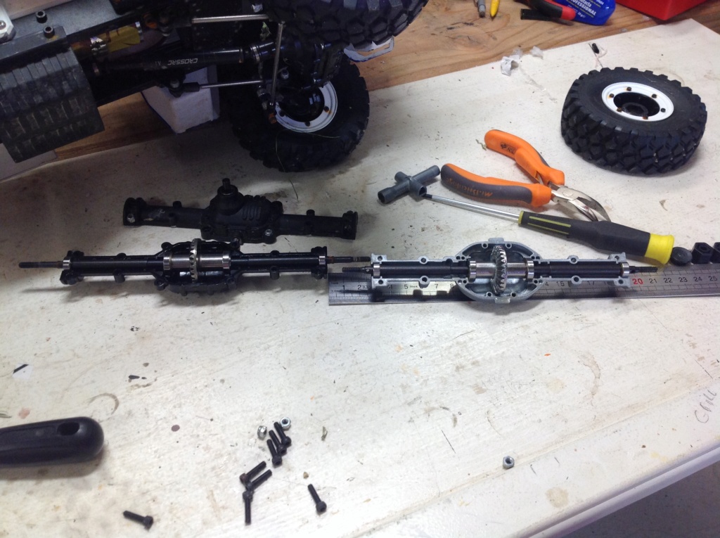

J'ai entrepris de changer les ponts en plastique de mon Man Kat par des ponts en alu, qui sont magnifiques soit dit en passant !!!
MC4 CROSS RC: nouveau projet ! - Page 6 Img_1726
Sauf que les arbres de transmission sont plus court de 10mmm sur les ponts en alu??????
Je ne peux plus boulonner mes roues!!!! C'est quoi cette blague Evil or Very Mad
MC4 CROSS RC: nouveau projet ! - Page 6 Img_1725
Du coup, démontage des 4 ponts pour intervertir les arbres et les fusées......déjà quand ce moment j'ai pas beaucoup de temps libre.... lol!

Message  JLL35 Mer 15 Avr - 21:36
C'est ma vue en mode confinement ou tes ponts alu sont plus gros que ceux en plastoc Surprised
MC4 CROSS RC: nouveau projet ! - Page 6 Empty Re: MC4 CROSS RC: nouveau projet !
Message  Chichi44 Mer 15 Avr - 21:45
JLL35 a écrit:C'est ma vue en mode confinement ou tes ponts alu sont plus gros que ceux en plastoc Surprised
oui, les ponts alu sont un poil (de ce que tu veux..) plus gros que ceux en plastique... monkey

Message  ben14 Ven 17 Avr - 9:44
pour les dimensions des ponts j ai la meme chose que toi!!!21cm et les miens sont en plastique,es que les modeles sont plus ou moins large c est possible ,entre le ural,hc6,gc 6,et autre 8x8,quand on regarde les different ponts ,ce ne sont pas les memes,,cross-rc c pas donner mais ,ils auraient pu faire des ponts identique sur leur gros modeles
meme mon sp4a et different en largeur de ponts que mon futur gc4 gaz!! Embarassed
Messages : 776
Message  Chichi44 Ven 17 Avr - 10:09
Merci pour ce retour Ben!!!
En plus, j'ai bien commandés les ponts pour MC4....
Bref, autrement les ponts alu sont 2 fois plus lourds (290g) que les ponts plastique (140g.)
je finis le montage ce soir....
