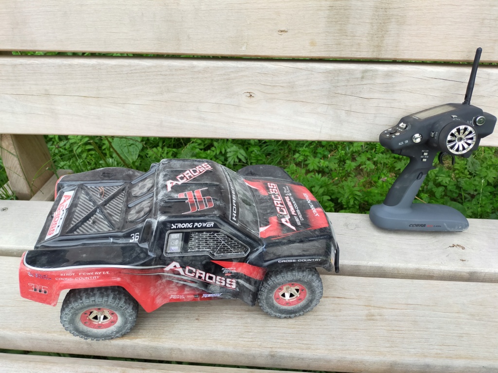

Salut !
Je profite du topic pour poser une question sur ce modèle.
J'ai voulu changer l'ESC mais je rencontre un problème pour faire la liaison entre l'émetteur et le récepteur.
Sur la notice d'utilisation, il est précisé de les connecter grâce à un bouton sur chaque partie.
Hors il n'y en a pas sur l'ESC.
Il y a bien un bouton "BIND" sur la télécommande.
J'ai vu qu'on pouvait "chinter" les cosses pour l'appairage mais sur le modèle je ne vois pas où...
Est-ce que quelqu'un aurait une idée ?
Merci d'avance.
Voici les modèles concernés :

A droite du petit autocollant "M" ne serait-ce pas un petit trou dans lequel glisser un objet fin et dur (non métallique de préférence) pour appuyer sur un petit bouton caché ?

Non il n'y a pas de dit bouton prévu pour cela.
Je cherche encore... Cette voiture va me rendre chèvre Question

Problème réglé me concernant, en changeant d'émetteur. L'ESC reconnait à présent la nouvelle télécommande. (vous pouvez supprimer mon poste si c'est hors sujet)
Si cela peut en aider certains Very Happy
