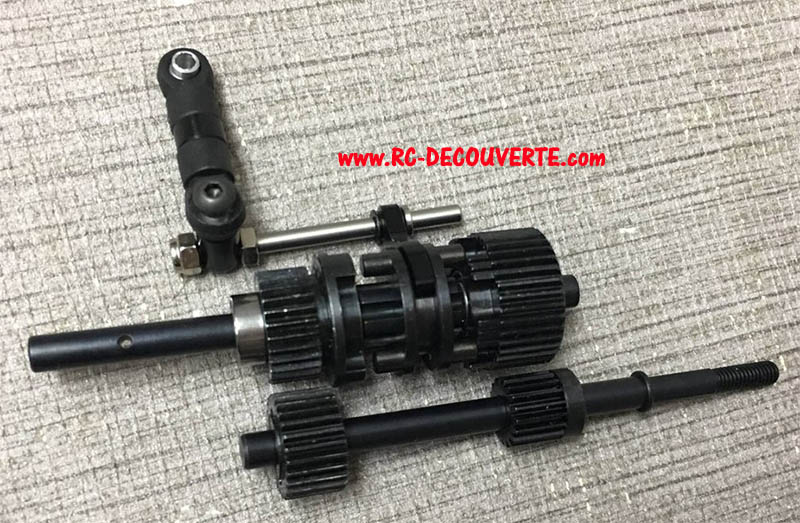

Mais en cherchant un peu plus, j'ai pu trouver des photos d'un vendeur en occasion et qui permettent de comprendre comment faire le montage de ces pièces et où placer le servo de boite de vitesse :

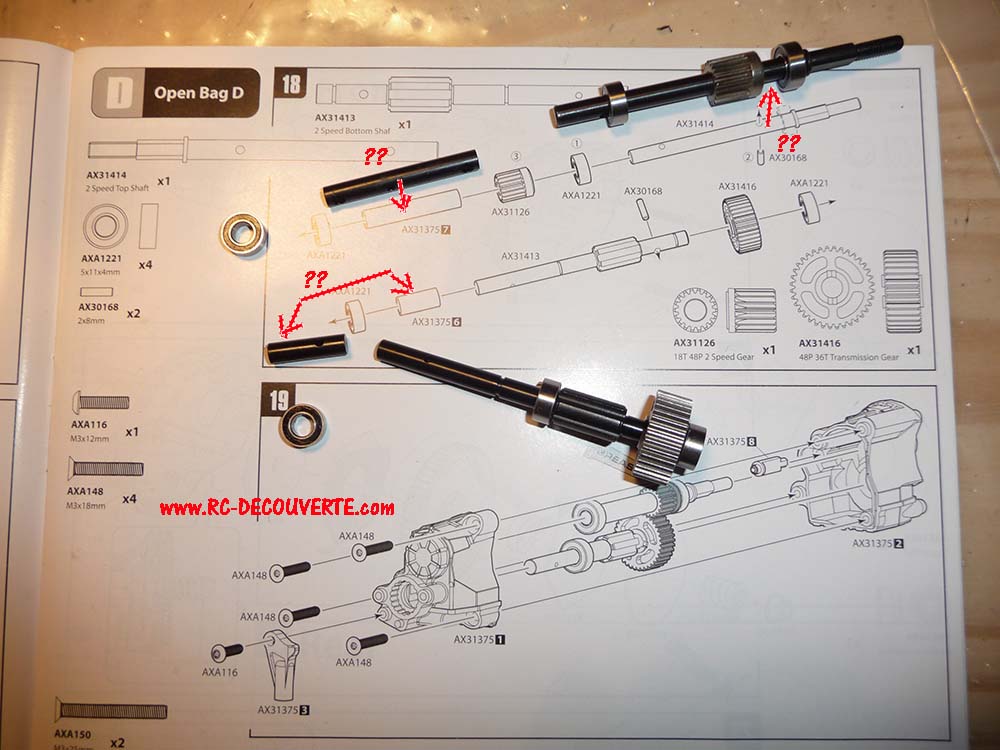

PAR contre, souvenez vous je j'avais eu des difficultés de choix de montage de ces tubes ici :
https://www.rc-decouverte.com/t984-montage-scx10-ii-kit-vs-rtr-que-vaut-le-scx10-2#18973
Est ce que ce sont les tubes en place dans la boite actuellement ou qu'il faudra en changer ? Si oui, lequel des tubes...

J'ai lu les commentaires d'un client qui a acheté le kit de transformation d'Xtra speed et qui était mécontent qu'aucune notice d'assemblage n'était livré avec le sachet de pièces du fabricant. Ce qui rendait le montage impossible.
Vous devez sans doute penser que c'est pas compliqué de monter quelques pièces et pignons sur un tube....
Détrompez vous !
Certains se souviendront de ma petite galère lors du montage des pignons de la boite de transmission du scx10 II KIT expliqué dans ce paragraphe de ce sujet : Montage de la boite de transmission du Scx10 II Jeep Cherokee Kit
Le fabricant Axial lui même s'était trompé de numéro de tubes dans sa notice de montage.
Certains de ces tubes livrés ne sont pas utilités dans le montage d'origine (sans boite de vitesse).
Sans doute que ces derniers le seront lors du rajout de la boite de vitesse ?
Et comme ces tubes ne sont pas livrés dans le sachet de pièces du fabricant Xtra Speed, on ne peut pas savoir si on doit réutiliser les tubes déjà dans la boite ou ceux parmi les pièces en plus fournis dans le kit ?????
