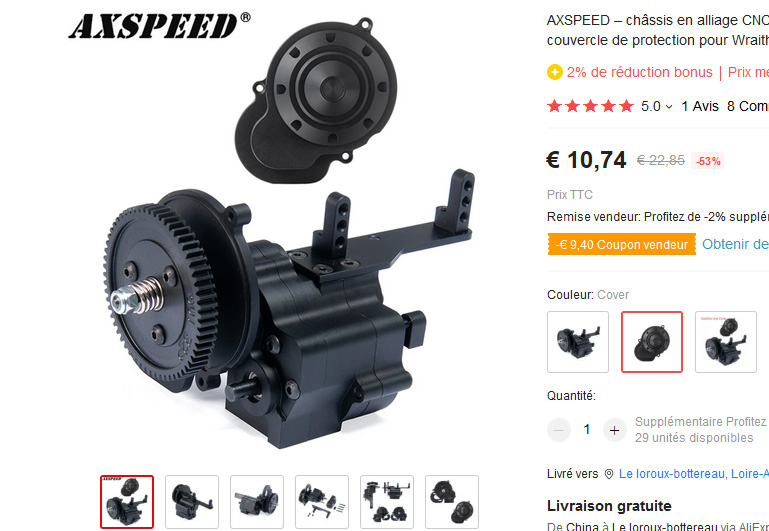

Voici quelques modèles de boite de transmission avec boite de vitesse à 2 rapports :
Par contre faut compter environ un budget de 70Euros pour se faire plaisir de transformer un crawler en short course ! lol!
https://s.click.aliexpress.com/e/_Dc8N1ST
Installer une boite de vitesse 2 rapports sur SCX10 V1 Boite-15
Par contre sur Aliexpress certains vendent la même chose à 70Eur !!! Les enf..... Shocked
https://s.click.aliexpress.com/e/_DCgmpOT
Installer une boite de vitesse 2 rapports sur SCX10 V1 Boite-16
Il y a celui là aussi à 75Eur mais en CNC : https://s.click.aliexpress.com/e/_DDKmbUX

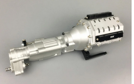

Sinon si tu veux te faire plaisir en t'achetant une boite de transmission à 2 vitesse avec bloc moteur type scx10 II jeep cherokee CNC il faudra débourser 191Eur :
https://fr.aliexpress.com/item/32909416451.html
Installer une boite de vitesse 2 rapports sur SCX10 V1 Boite-17
