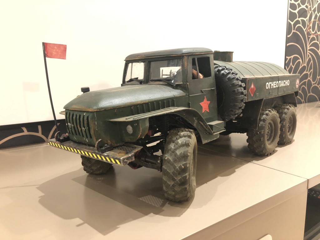

Merci pour la photo.
Pourquoi tu veux lui mettre un arceau, il est bien comme ça....et puis c'est indestructible un Ural 4320!!!!!
J'ai pas d'arceau sur le mien:
Après chacun fait comme il veut...sur mon Man je l'ai fais en impression 3D, mais c'est pas très solide..
Autrement je suivrais les conseils de Franck72 (c'est un bon....)
