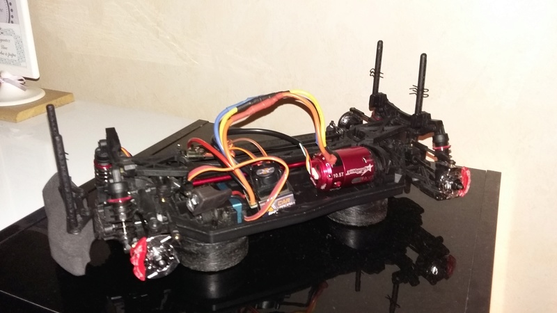

Message  koni Mer 31 Aoû - 12:46
Sur ma voiture de piste j'ai fini par mettre des prise comme mon blazer entre l'esc et le moteur. Avant j'avais tout soudé directement, et bien a la longue je trouvais ca chiant comme y'a pas d'etre obligé de tout demonté pour un peu d'entretien, la au moins c'est propre et je demonte que ce que j'ai besoin et pas tout l'electro
avant
type de connection ou connectique pour scale et crawler ? 20160418_212532-4f1f6ae
apres
type de connection ou connectique pour scale et crawler ? 20160815
bon ok j'aurais pu couper un peu plus les fils va falloir ranger ca propre lol!
