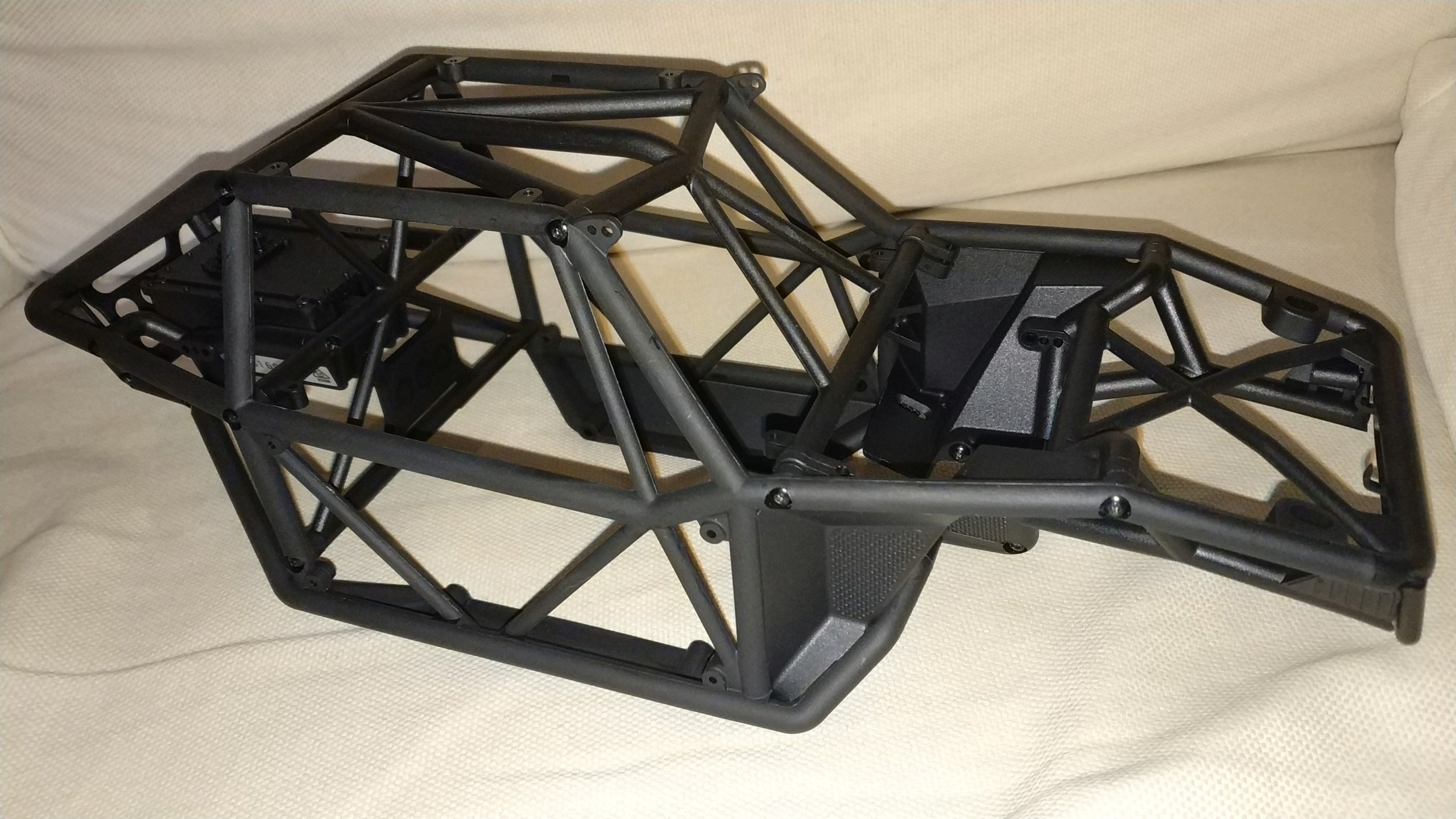

Bon je l'ai quasi fini, reste plus qu'à installer l'électro, je rencontre un problème pour le moteur, il semblerait que l'on ne puisse mettre que du 540, mon Titan 550 rentre pas en longueur et ce qui me chagrine le plus c'est que le brushless HW Fusion risque de ne pas rentrer également du coup... Va falloir que je coupe une petite patte qui à première vue n'est pas trop utile en l'état. Je vous mets les photos ce soir du bouzin fini... La je pars rouler...
Re: Le Axial Capra JAUNE de Pleinair...

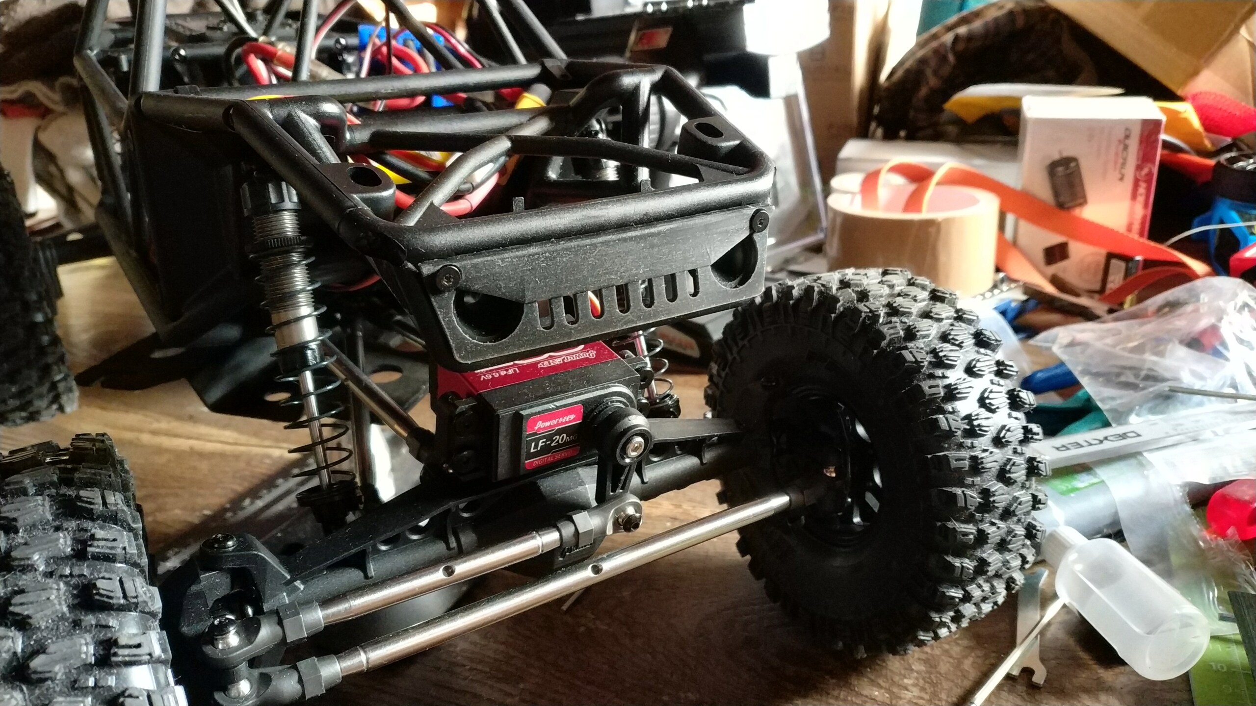

Pour les roues, faudra que je passe en 120mm, la ce sont les Hyrax Predator en 106 et c'est trop petit...
Problème aussi pour le moteur, on peut pas mettre du 550, c'est trop long et ça passe pas...
Le souci c'est que j'aimerais bien lui mettre un HobbyWing Fusion par la suite. Sinon faut que je coupe un petit bout du châssis, la petite patte au bout de la flèche rouge. Si je coupe au niveau du trait vert ça doit passer, le lien supérieur se fixe sur le trou du bas.
Mais bon c'est tout neuf quoi !!

Mais à mon avis je vais quand même couper la partie qui me gêne et passer sur un HobbyWing Fusion brushless... J'ai regardé, une plaque support moteur Axial c'est même pas 15€ FdP in, si je m'loupe ou si je regrette ça va pas chercher bien loin...

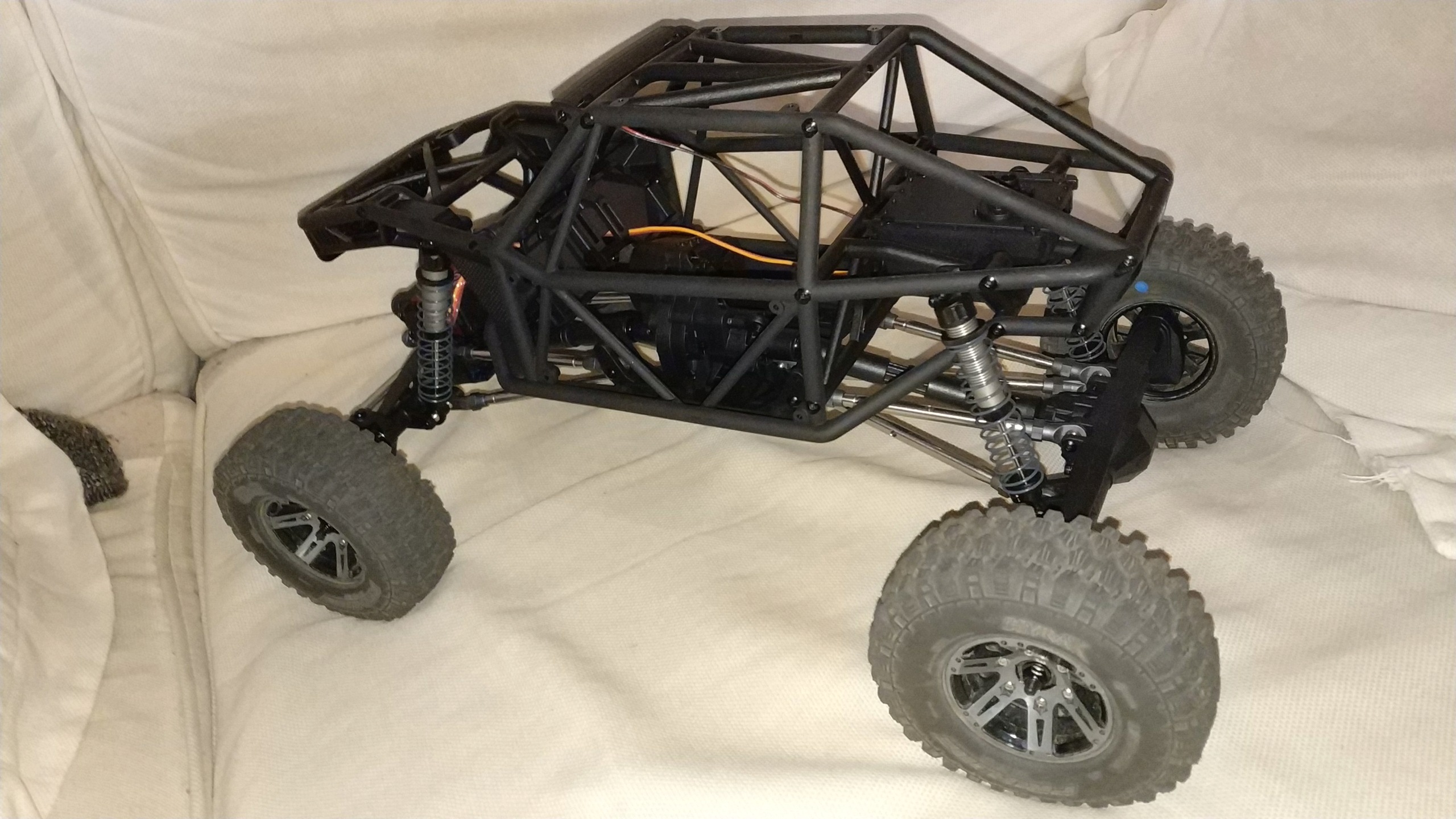

Sinon, j'ai monté mes copies de Hyrax sur les jantes plastocs fournies !! Quelle galère, j'ai été obligé de récupérer les cercles internes sur d'anciennes jantes, sinon impossible à monter !
C'est pas mal en 120mm :

Restera plus que la radio, en cours avec Flashy, et ça devrait attaquer le rocher !!
Il va surement aussi hériter des amortos Traxxas en 90mm pour lui baisser un peu son CG, les amortos Axial étant un peu moins qualitatifs je trouve.
