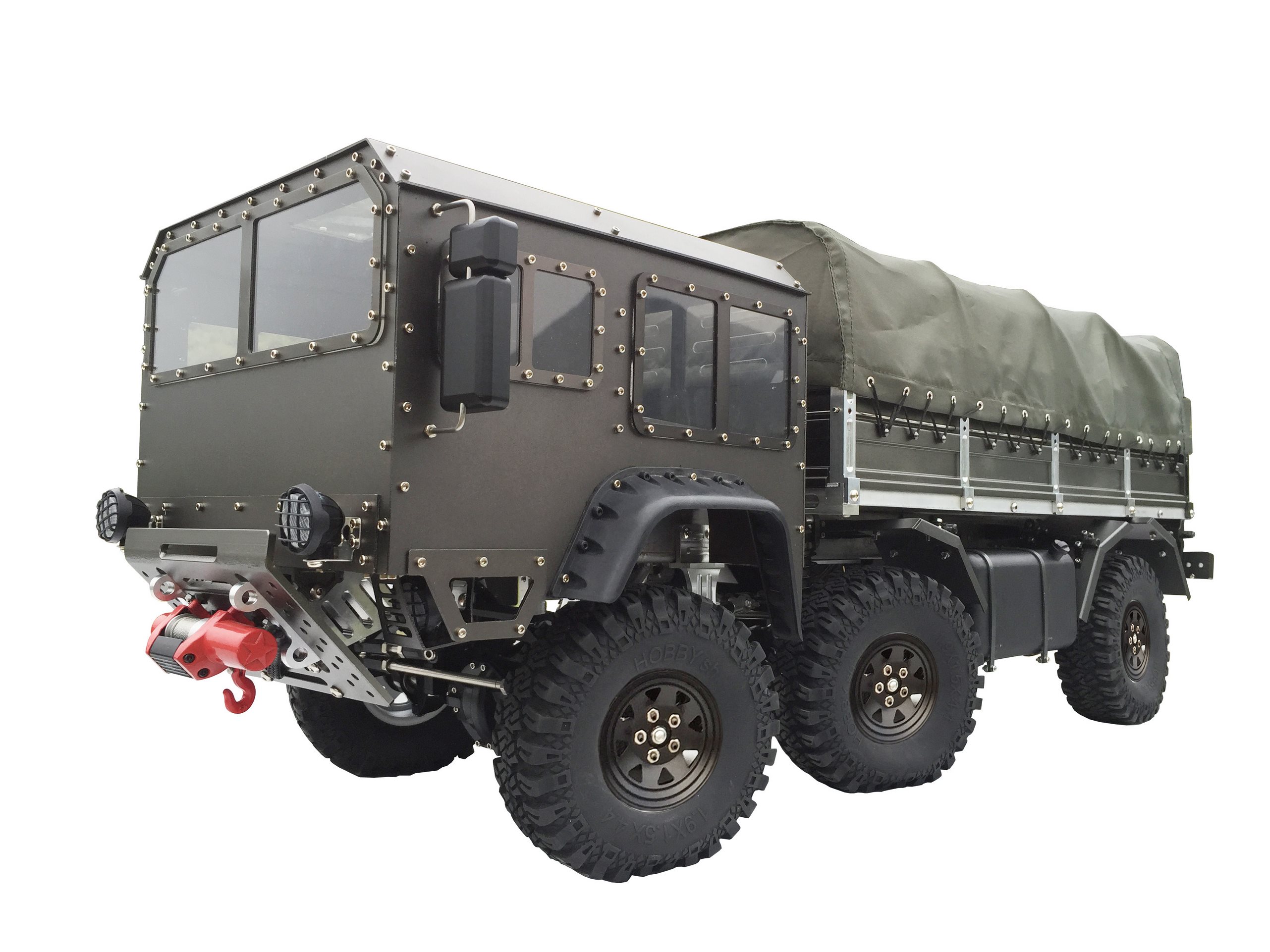

Tiens, tu as l'équivalent à ton modèle que tu souhaites faire mais pas avec balancier : Amewi AMXrock 6x6 n°6
https://amewi.com/AMXrock-Truck-Trophy-No6-KIT-Scaled-Body-Metal-6X6
A 1000Eur hors port sans électronique et pas de boite de vitesse ......  Shocked

Par contre j'ai cherché des vidéos et des articles qui en parlent : NADA
J'ai ceux de l'autre modèle de 6x6 et le 8x8 de la marque mais pas de ce modèle en particulier....  Surprised
Bizarre
Il n'y a personne qui a acheté ce bestiaux ?

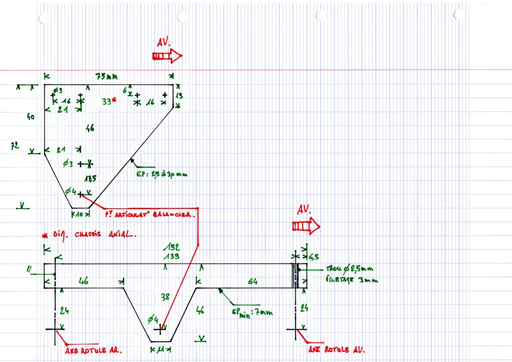

Message  Franck72 Sam 12 Déc - 15:30
pour Chichi et Gégé et pour ceux que ça interesse, voici un ptio crobar de mon balancier
Axial Unimog 6x6 - Page 2 Balanc10
il faut soigner l'articulation du balancier pour ne pas avoir de jeu !
J'ai utilisé des paliers bronze frité qu'il y a sur les ponts du carisma 4x4
Ces paliers ont la dimensions d'un roulement de 5x10x4 donc on peut y mettre ce type de roulements si on veut mais comme le mog est prévu aussi pour taquiner la boue, les paliers sont insensibles à ça...
il faut donc un axe lisse de 5mm avec filetage interieur ou un boulon non fileté jusqu'au bout de 5mm...
une cale de 7mm traversée par cet axe de 5mm est nécessaire au niveau de cet axe entre la partie fixée sur le chassis et la partie mobile.
j'ai aussi utilisé des entretoises filetées de 15mm pour y fixer les liens av et ar.

Message  Gégé35 Sam 12 Déc - 18:05
Merci Franky , je devrai avoir mes ponts début semaine prochaine , va y avoir de la" potasserie " dans l air lol! il faudra avoir les roues et tout le matos qui devrait arriver d ici une petite quinzaine ...Wink
