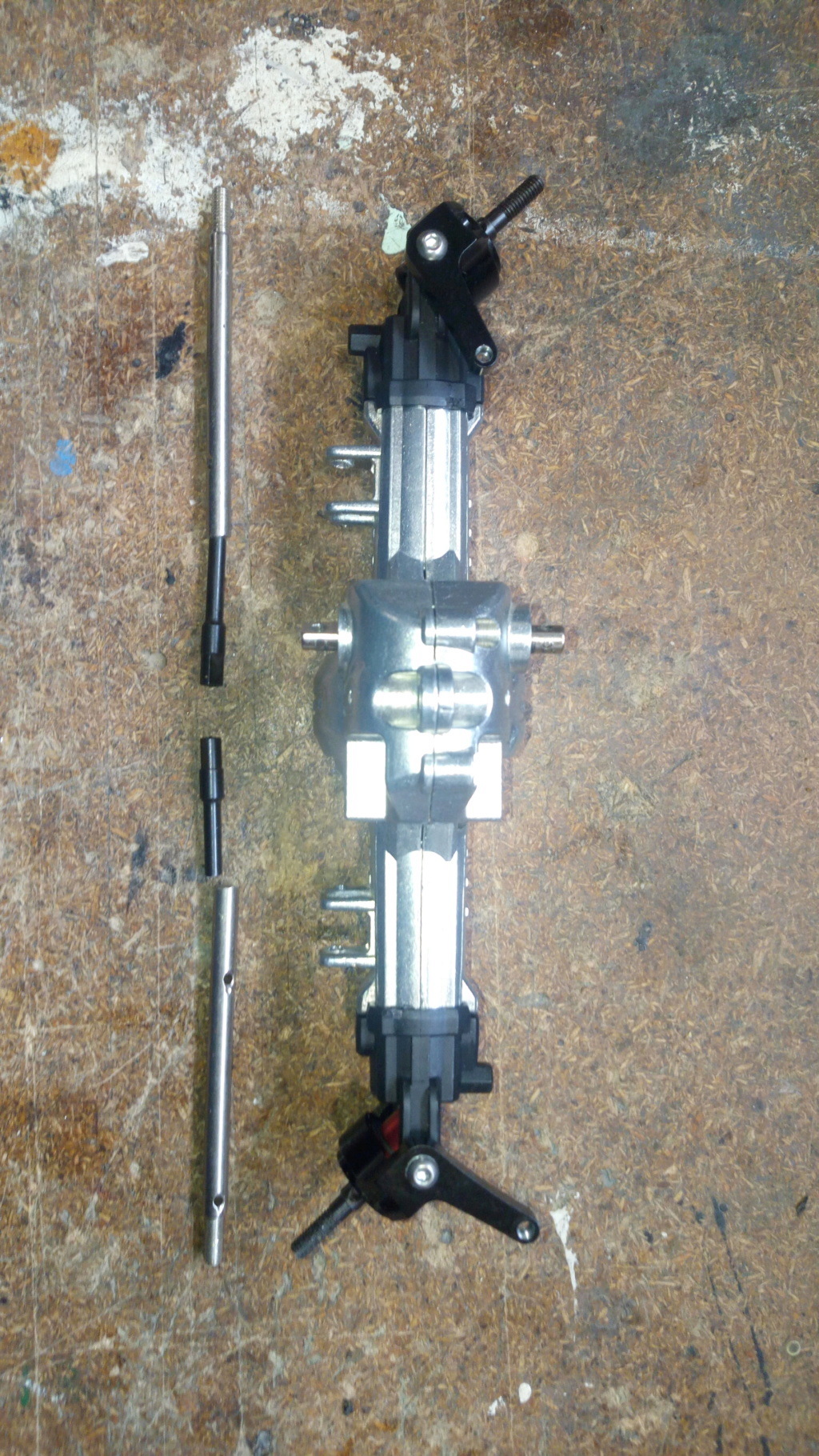

Ouaips ...le premier pont directeur est fini ; je verrai quand j aurai toutes mes pièces si je peux mettre les barres de direction coté intérieur , pesée : 310 gr le pont Wink
Nouveau projet : Camion Unimog Trial 6x6 - Page 3 Img_2152
Coupe des 2 demis axes d origine , et des cardans , usinage de méplats  ajustage . Evidement de l intérieur des C hubs pour le passage des nouveaux cardans , les manchons sont vissés et collés . Vous avez vu les ponts sont bien graissés ...et des modèles 4 fois plus chers que nini ! va comprendre Charles  ... lol!
Nouveau projet : Camion Unimog Trial 6x6 - Page 3 Img_2153
Pas dans le bon sens ces photos ,  on voit quand même :cool2:
Nouveau projet : Camion Unimog Trial 6x6 - Page 3 Img_2155
Le braquage est bon maintenant , et il y aura les 2 ponts avant directeur ; à voir si je pourrai utiliser l angle maxi ... :bye2:
